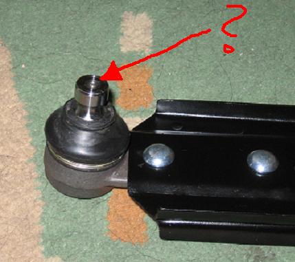

Wlasnie odebralem nowe wahacze. Wszystko jest fajnie ale martwi mnie jedna rzecz. Nigdy nie wymienialem takich rzecczy bo wkoncu Escort to moj pierwszy samochod i niezabardzo wiem jak te sworznie sie trzymaja. Nigdy na to nie zwrocilem uwagi, a od kilku dni pada i niebardzo chce mi sie na dworzu stac i szukac odpowiedzi na moje pytanie. Zaznaczony obiekt nie powinien miec jakiegos gwintu? Jak to jest mocowane? Jakis zatrzask tam jest, zawleczka lub cos podobnego?? Myslalem nawet ze jezeli wahacz jest przykrecony to moze ciezar samochodu i sprezyna dociskaja reszte elementow do niego, no ale wkoncu to element ruchomy!!!!!!???? :?:

SlaVkoEg pisze:Zaznaczony obiekt nie powinien miec jakiegos gwintu? Jak to jest mocowane? Jakis zatrzask tam jest, zawleczka lub cos podobnego?? Myslalem nawet ze jezeli wahacz jest przykrecony to moze ciezar samochodu i sprezyna dociskaja reszte elementow do niego, no ale wkoncu to element ruchomy!!!!!!???? :?:
Ten element nie ma mieć gwintu ponieważ jest on wkładany w zwrotnicę. Jak się dobrze przyjrzysz, to poniżej w sworzniu jest taki rowek, w któryk klinuje się śruba gdy przechodzi przez zwrotnicę i tak to działa :mrgreen:

Aha czyli wszystko jasne :)
dokładnie sworzeń wahacza ściskany jest śrubą, która umieszczona jest poziomo na dole piasty.

Wlasnie jestem po wymianie wahaczy. Bylo kilka problemow z wlozeniem, bo sie kilka razy zaklinowaly i nie mozna bylo ich ruszyc i jeszcze pare niespodzianek, ale ogolnie sruby pieknie sie odkrecaly. Zajelo mi to caly dzien ale ciesz sie ze sie udalo. Zalatwilem sobie kanal i tam to wymienialem i teraz stwierdze ze bez kanalu to nie ma szans zeby to wymienic :P Nie zdazylem niestety na zbieznosc bo wszystko otwarte do 17 a skonczylem 10 min przed. Czy mozliwe ze bez zbieznosci jakos dziwnie sie jezdzi?? przy skrecaniu jakies dziwne uczucie na kierownicy itp. ??
możliwe. ale możliwe że teraz gdy już nie masz wszystko wymienione to kwestia przyzwyczjenia. Ja gdy założyłem nowe tulejki i sworznie to kierownica była jakby sztywniejsza. To kwestia przyzwyzajenia ale i zbieżności
