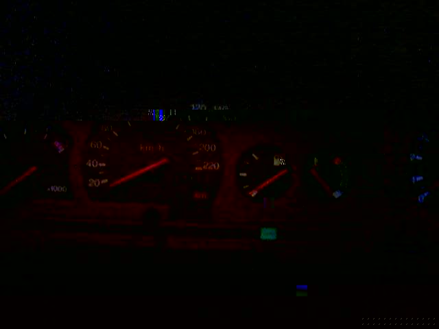

Fajna sprawa podswietlanie zegarów na kolor czerwony, ale w tym przypadku to widac ze jest to wiejski tuning ten kolor zajebiscie daje po oczach i rozswietla cały samochód. :P
AUDI ma zegary podświetlone na czerwono i jest ok nic tam nie daje po oczach i nie rozświetla całego samochodu :wink: a co kolor zegarów ma wspulnego z wiejskim tuningiem to nie wiem :?:
Moim skromnym zdanie gówno wiesz panie kolego o jakimkolwiek tuningu ,a sam pewno jeździsz na standartowym zielonym podświetleniu i tyle.
Zgadzam sie z Maniurką. Ja mam czerwone pdświetlenie i w ogóle mi nie przeszkadza a napewno ciekawej wygląda niz zielone.
Co prawda zdjęcie robione telefonem ale widać to co trzeba :mrgreen:

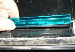

Witam jestem tu nowy, mam zamiar zamówić na Allegro komplet tarcz z pleksi w kolorze srebrnym z niebieskim podświetleniem , na poprzednich postach były zdjęcia o przeróbce plastiku z żaróweczkami-naklejanie paska folii, czy możliwe byłoby wyciągnąć w całości ten przezroczysty plastik a na ten biały przyczepić rząd niebieskich diód. Pozdrawiam wszystkich
Maniurka78
Post autor: Maniurka78 »
Witaj Lukas7911 -nie rozumiem dokładnie co to jest komplet tarcza z PLEKSI :?: To nie materiał na zegraki ,nawet gdyby miał grubość 1 mm. Wskazówki będą cu o nią ocierału i dupa zbita. A z diodami to określ się dokłdaniej o co ci chodzi to podumamy :D

Chyba najlepiej będzie jak podam link do strony allegro ,te tarcze zakłada sie w miejsce oryginalnych-nie są to naklejki. Na początku miałem zamiar zgodnie ze zdjęciami które podałeś całkowicie pozbyć sie tego zielonego plastiku a na tym białym ,który trzeba ostrożnie odkleić -chciałem zamontować rząd diód w kolorze niebieskim ( tarcze będą miały cyferki na niebiesko i powinno to dać fajny efekt) . Niżej daje zdjęcia tarcz, tylko że chcę srebrne

Czy ktoś wie jaki ma wymiar (długość!!!) ten zielony plastik który powodujee że żarówki oświetlają zegary na zielono. Maniurka78 przepraszam że wykorzystałem twoje zdjęcie.

WITAM PO DŁUŻSZEJ PRZERWIE , ZNAJOMY ZAŁOŻYŁ MI TARCZE EFEKT WEDŁUG MNIE JEST SUPER TYLKO JESZCZE TA ZIELEŃ NA POKRĘTŁACH I PRZYCISKACH, ALE Z CZASEM ZNIKNIE --- SKORZYSTAM Z ZAMIESZCZONEGO OPISU. .. ( TARCZE PO WYMONTOWANIU NIE BARDZO CHCIALY ZEJŚĆ PONIEWAŻ BYŁY POSMAROWANE KLEJEM. LINKĘ KONIECZNIE TRZEBA JEDNAK ODKRĘCIĆ OD SKRZYNI BIEGóW. PO ODKLEJENIU TEGO PASKA NA WIERZCHU WYJELIŚMY CAŁKOWICIE TEN ZIELONY PLASTIK I PRZY OKAZJI TE ŻARóWECZKI KTóRE SIĘ TAM ZNAJDUJˇ--- Z NIMI EFEKT BYŁ NIECIEKAWY PONIEWAŻ OŚWIECAŁY CAŁE TARCZĘ A NIE TYLKO CYFERKI, DIóD NIE MUSIAŁEM MONTOWAĆ PONIEWAŻ SAMA TARCZA DAŁA FAJNY KOLOR. ) NIESTETY PO ZAMONTOWANIU OKAZAŁO SIĘ ŻE ZLE JEST ZAMONTOWANA WSAZóWKA OD TEMPERATURY I TO TRZEBA JESZCZE POPRAWIĆ. ZDJĘCIA TARCZ ZNAJDZIECIETUTAJ
