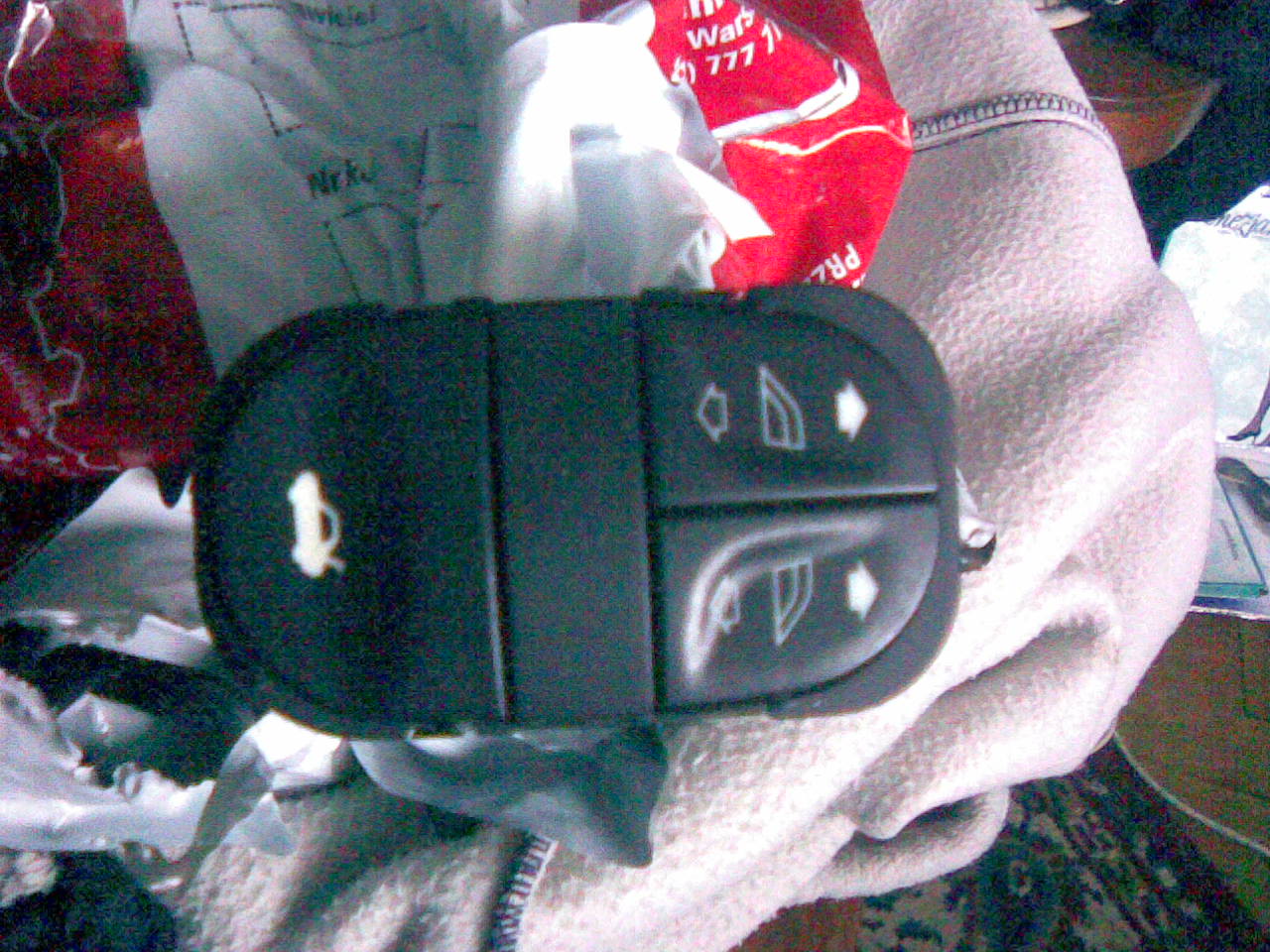

W temacie praktycznym: przyszedł dziś przełącznik od szyb z klapą. Taki, jak na foto. Prroblem mam tylko taki, że mam schemat od Mondeo MK1, ale tak wyrażnie jest to inaczej rozwiązane. Bo w tym przycisku każde okno ma oddzielną wtyczkę. Zarówno prawa, jak i lewa mają po 4 przewody.
Jak ktoś miałby schemat to będę wdzięczny, bo muszę dojść do ładu i składu który kabel od podświetlania, a który od okna w górę/dół itd. No i też by się przydał schemat wtyczki do otwierania klapy, nie mam tego elementu i tu będę musiał druciarnię robić... Dodam, że z przycisku wychodzi pięć przewodów.

Jeżeli w przełączniku są cztery przewody to 2 są od podświetlenie a drugie 2 do siłownika (wej,wyj)

Już chyba wiem ocb. Rozpisałem wczoraj wszystkie kable, jakie są w tej wiązce od której wtyczki, do której wtyczki, tak gdzie wiedziałem, to jaką funkcję pełni itd. I dziś rano mnie coś tknęło - to prawdopodobnie są kable od modułu komfort, bo mają niezależne zasilanie, a jednym kablem wchodzi sygnał od przycisku opuszczania szyby kierowcy, a drugim kablem wychodzi sygnał do drzwi. Także jadę dziś na tego szrota poszukać drugiej części tych uciętych kabelków.
Jest jeszcze jedna opcja, bo tamto auto było w automacie, ale nie mam pojęcia co to ma do rzeczy.
Jeśli chodzi o przycisk od klapy to ma on 5 pinów, a jego budowa jest banalna:
- +12V podświetlenie (tylko)
- masa podświetlenie
- Jeden pin idzie do stycznika i jest to +12V
- drugi dochodzi od góry stycznika i jest z nim zwarty cały czas, jak przycisk jest 'w stanie spoczynku'
- trzeci dochodzi od dołu stycznika i zwiera sie tylko po naciśnięciu przycisku.
Podejrzewam, że ten kabel, co na górze jest, to wogóle nie jest wkorzystywany.
