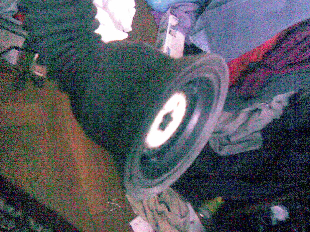

Kupiłem do mojego MK7 wiązkę drzwi od MK7. Różnica polega na tym, że ja mam CL, a wiązka jest od GHIA. Dziś ją oglądałem dość dokładnie i zaintrygowała mnie końcówka tej wiązki, więc pobiegłem migusiem do autka, a tu zonk.
Nowa wiązka wygląda jak na foto poniżej, a moja w aucie nie ma tej przykręcanej końcówki, tylko wchodzi gdzieś w karoserię. narazie tego nie rozkręcałem, ale już na pierwszy rzut oka widać, że ch*j bombki strzelił dopóki nie znajdę drugiego końca tej wiązki.
Teraz pytanie: czy ta wiązka, która powinna wystawać z karoserii, to idzie tylko do skrzynki z bezpiecznikami, czy gdzieś dalej? No i od jakiej wersji szukać? rozumiem, że tylko GHIA miała taką jak ta? (el. szyby, el. lusterka + podgrz., centralny, głośnik). W dodatku chcę przerobić ten czerwony odblask na taki, że się zapalał razem z oświetleniem kabiny.
Przy okazji jeszcze pytanie. Bo w tej wiązce jest żółta wtyczka 2-pin domyślam się, że do głośnika. druga jest 2-pin i gdzieś widziałem, że to do el. szyb. Ale są jeszcze dwie czarne wtyczki 6-pin okrągłe. jedna jest w ch*j długa i ma 4 przewody, a druga jest króciutka i ma 6 przewodów. Jedno to pewnie centralny, a drugie lusterka, ale które jest które??
Z góry dzięki za pomoc...

jeśli chodzi o te czarne wtyczki z niebieskim środkiem, to zauważyłem, że ta krótka z lewych drzwi ma oznaczenie A1, ta długa A2, natomiast z prawych drzwi ta krótka ma A13, a ta długa A8. Mówi to Wam coś?

wszystkie wtyczki w essach są takie jak ta na zdjęciu z Ghia, różnica to ilość pinów i kabelków. Jak masz z ghia to masz wszystkie kabelki i wtyczki - do centralnego, elektrycznych szyb, podgrzewania lusterek i ich regulacji, wtyczki są jedyne w swoim rodzajyu dla każdego elementu - nie da sie podpiąć wtyczki głośnikowej do sterowania lusterkiem. Jesli u ciebie nie ma tej części wtyczki w słupku w którą wkkręca sie widoczną na fotce wtyczke to masz druciarnię i musisz kupić resztę do zamocowania na słupkach.
- Posty: 11800
Yagr, jezeli mnie skleroza nie myli to w wersjach najubozszych nie ma takich wtyczek okraglych tylko zwykle gumowe wezyki na wcisk a w srodku ida kable i nie ma zadnej kostki na slupku i jest to oryginalne. ja mailem tak w mk5 (wiazka z samymi dwoma przewodami do glosnika - oryginal) i w mk7 (wiązka z kablami do glosnikow oraz do centralnego)
- Posty: 14688
ups... w życiu takich nie widziałem ale możliwe że tak jest... Wtedy i tak pozostaje Albercikowi kupić te wewnętrzne łączki...cidzej pisze:Yagr, jezeli mnie skleroza nie myli to w wersjach najubozszych nie ma takich wtyczek okraglych tylko zwykle gumowe wezyki na wcisk a w srodku ida kable i nie ma zadnej kostki na slupku i jest to oryginalne. ja mailem tak w mk5 (wiazka z samymi dwoma przewodami do glosnika - oryginal) i w mk7 (wiązka z kablami do glosnikow oraz do centralnego)
