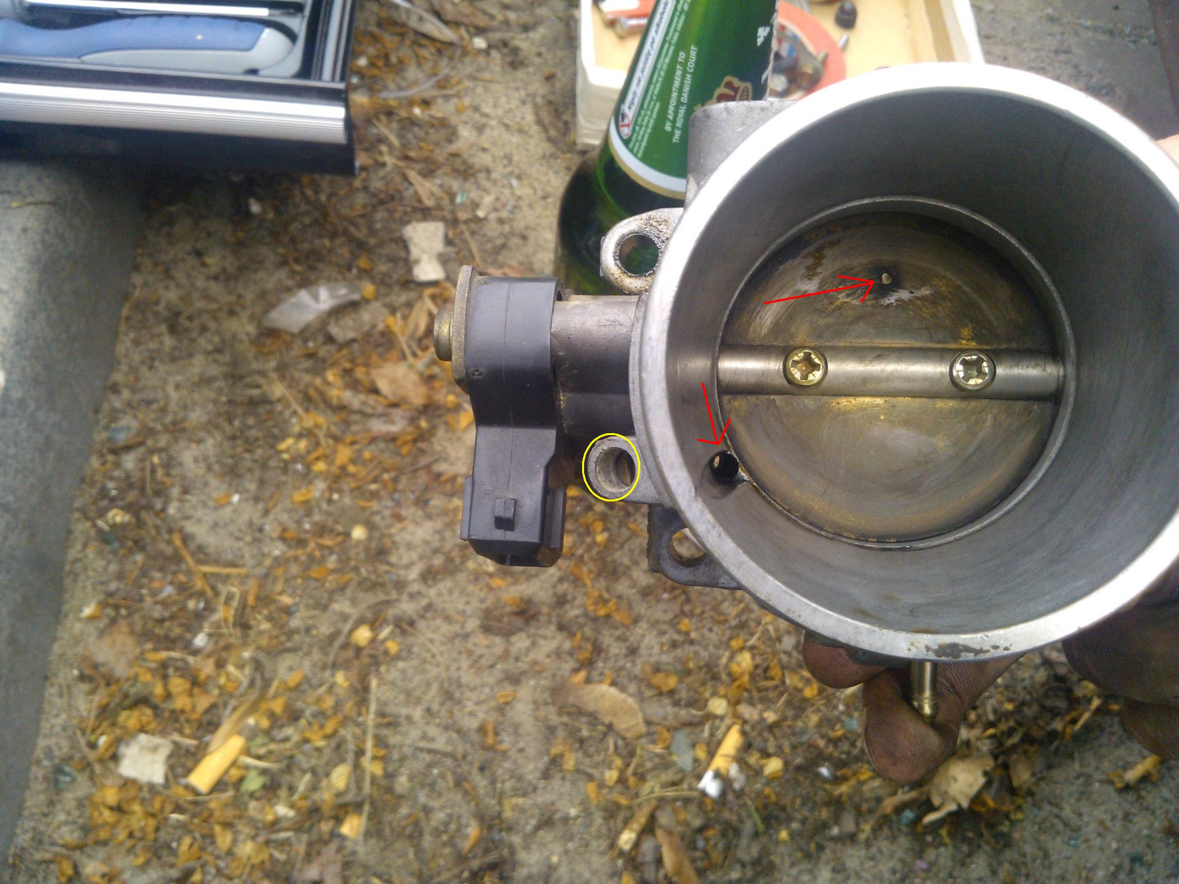

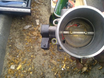

dzisiaj zabrałem się za czyszczenie mojej przepustnicy :)
cidzej pisze: patrzac tu i tam odkrylem, ze niektore przepustnice do EFI miewaly otworek na motylku - bypass i to mi nie dawalo przez dwa lata spokoju az do dzisiaj ...
moja ma taki otworek :) zaznaczone na zdjeciu :)
cidzej pisze:przeczyscilem a moim oczom ukazala sie szpara (przykryta warstwa nagaru) miedzy motylkiem a sciankami przepustnicy.
u mnie idealnie się zamyka :)
zaznaczyłem na czerwono gdzie mam otwory a na żółto śrubę do regulacji co Yagr opisywał :) tylko że tam nie ma zaślepki więc ktoś już tam kręcił :)
ważne że obroty na jałowym wróciły do normy :D
jutro zobaczę jak to jeździ :D
Podobna do RS-owego
Mowa o śrubie obok gardzieli
Ta z mondeo też ją ma :D
ja tą dziurke na motylu zalutowałem ,bo obroty na jałowym miałem 1300
Posty: 13072
kris pisze:ja tą dziurke na motylu zalutowałem ,bo obroty na jałowym miałem 1300
chiałem zaślepić na chwile z ciekawości co się będzie działo ale zaczeło padać to zwinąłem się do domciu
teraz mam na zimnym ~1100 a na ciepłym ~900 i nie falują jak przed czyszczeniem :)
może już będzie dobrze?
