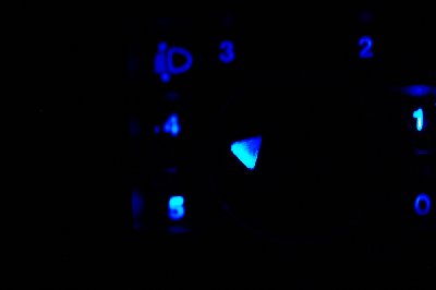

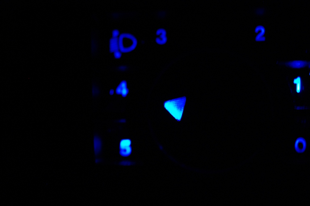

lucjan, ładne ładne. Kupiłem diody i jutro też przerabiam i też oczywiście na niebiesko
zrobione przed chwilą
w rzeczywistoąści wygląda lepeij a zdjęcie jest takie bo nie chciało mi się kombinować z aparatem aby uzyskać właściwy efekt
lucjan
Post autor: lucjan »
no bardzo ładnie :grin:
u mnie to pokrętło od reg. świateł ,świeci słabiej bo tam dioda jest pod kątem ,jest mało miejsca a za duża dioda ale popracuje nad tym,myślę też o zmianie koloru w radiu ,jeszcze nie rozbierałem ale tam są podobno takie płaskie diody,ciekawe czy mozna kupić gdzieś takie?

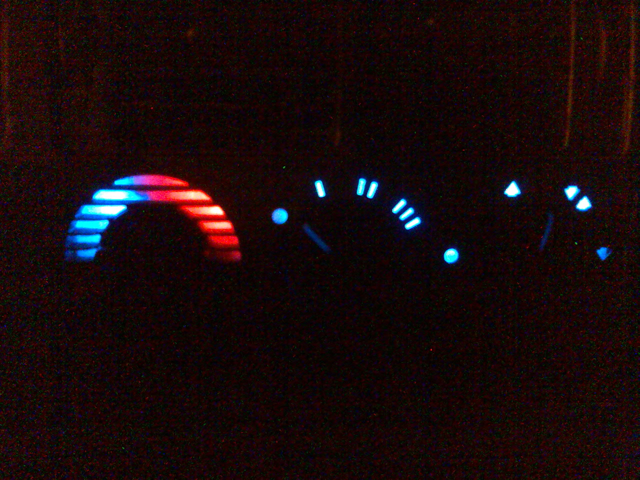

To jest część fotek jakie mam zrobione ale są słabej jakości postaram się jutro porobić lepsze i więcej fotek to pokażę wam jak to wygląda i prezentuje się u mnie
do regulacji temperatury użyłem 2 kolorów diod i rozdzieliłem je kawałkiem plastiku

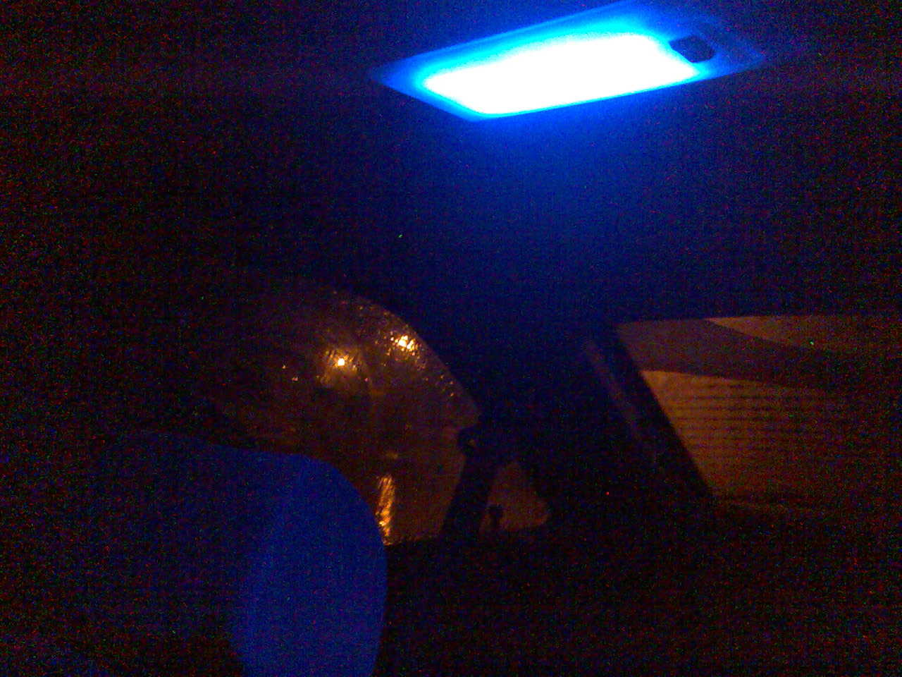

podświetlenie w podsufitce zrobione z ponad 45 diod
lucjan
no, ciekawi mnie światło w podsufitce,ja dałem niebieską żarówke ,ale w nocy jest za ciemno :cry: ,mam kombi ,tam jest druga lampka w bagażniku,tam to już nic nie widać,jednak diody najlepsze, podsuń jakieś rozwiązanie na montaż
