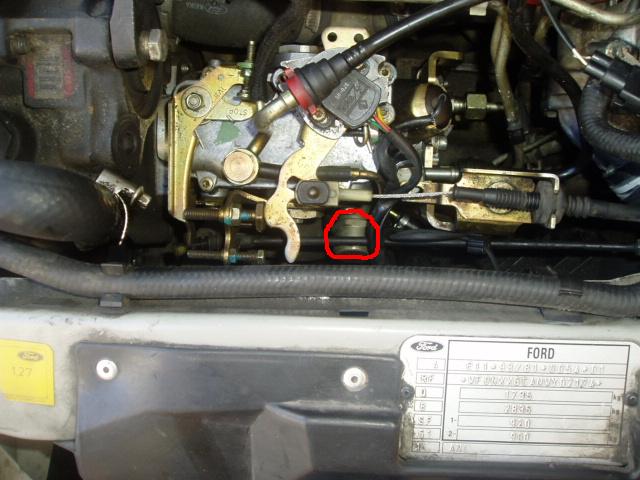

A może mu chodzi o KOREKTOR KˇTA WTRYSKU ??? Skoro pisał że "cykający" <mysli>
Mimo wszystko niech wstawi zdjęcie to będziemy pewni o jaki zawór chodzi :)
wojtass123
Post autor: wojtass123 »
Zrobiłem zdjęcie, na to wskazał gościu w sklepie z częściami jako przyczynę
Jednak miałem racje :) Można to kupić za ponad 200-300 zł na allegro.
czy ten korektor tryyyka jak dajesz na zapłon ???? Bo jak nie to do wymiany. Bardzo dużo o tym było napisane na forum mondka :)

wojtass123
Sprawdziłem dziś coś tam tryka ok 4 s po włączeniu zapłonu ale wydaje mi sie ze wcześniej głośniej bo było słychać w kabinie a dziś to tak ledwo ledwo słyszałem

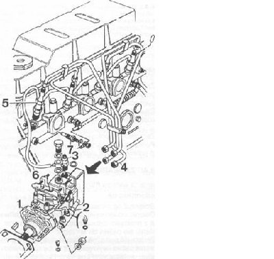

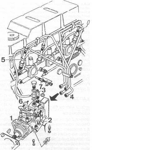

tykać przy pompie może też elektrozawór - zamykający dopływ paliwa po wyłączeniu zapłonu.
Po przekręceniu kluczyka , elektrozawór otwiera wlot paliwa do sekcji pompy.

3—zawór elektromagnetyczny zatrzymania silnika (zawór STOP),
