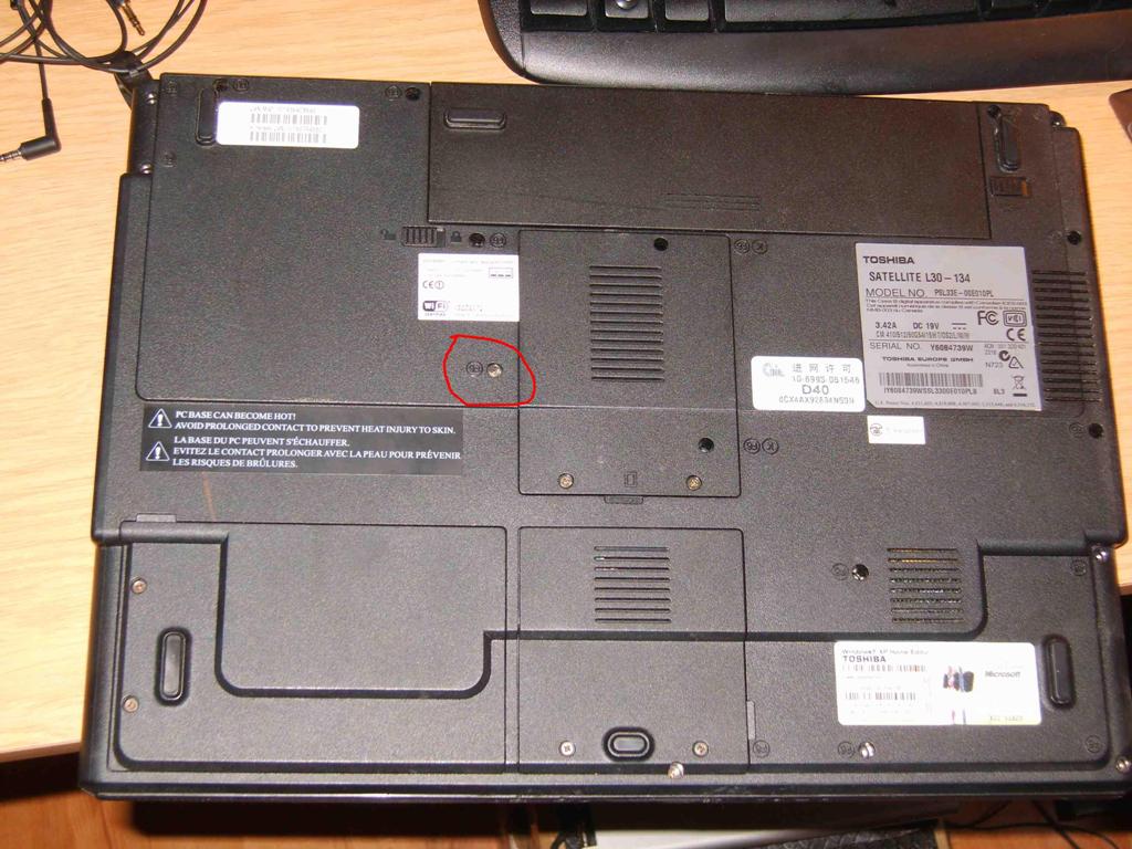

jest nagrywarka
a problem taki że niekiedy nie czyta płyty (nie widzi jej) albo wyskakuje komunikat że plik jest nie coś tam albo wkładam płytę i napęd w ogóle nie działa
sprawdzane na płytach które są pewne (gry młodego :D )
dla kowala wstawie zdjęcie z netu dołu kompa

to ja nie mam żadnego guziczka :( muszę wszystko rozkręcić :(
kowal
Posty: 1787
Post autor: kowal »
ładnie wygląda ale z daleka nie zobaczę, która śrubka odpowiada za DVD :P musisz zrobić większe ;) czyli prawdopodobnie wyczyszczenie laseru jak grześ pisał może pomóc :)
guziczek to syf, ważne czy jest śrubka! :P :mrgreen: :mrgreen: :mrgreen: :mrgreen: :mrgreen:
na moim zdjęciu DVD jest na lewo od śrubki. śrubka zawsze jesty na samym końcu odtwarzacza, więc szukaj pojedynczej śrubki która może być za to odpowiedzialna, albo wrzuć lepsze foto :)

więc kupię jakąś płytę do czyszczenia bo czyściłem taką szmatką do laserów ( kolega informatyk mi dał ) ale nie pomogło :(
a zdjęcie to zrobię i wstawię wieczorem bo teraz muszę wyjść i lodówkę przeprosić za wczorajsza jazdę benzynowcem ;)

Yagr, dziękować ;) no jak dla mnie to pojedyncza śrubka pod naklejką od WiFi to śrubka trzymająca dvd. jak ją Kupiec wykręcisz to spróbuj mocniej pociągnąć dvd. powinno trzymać je tylko złącze
Posty: 13040
no dokladnie tak to wygląda :) znaczy śrubkę wykręcić i powinno wyjść razem z taśmą? A później bez problemów ją tam wcisnę?

Tam raczej nie ma taśmy, tylko złącze. Ale generalnie tak - wyciągasz, wkładasz drugi, i tyle.
kowal
Posty: 1787
Post autor: kowal »
dokładnie, taśmy tam nie masz. wciskasz to na zasadzie karty graficznej w gniazdo :) najpierw wyciągnij i tak nie dział :P
