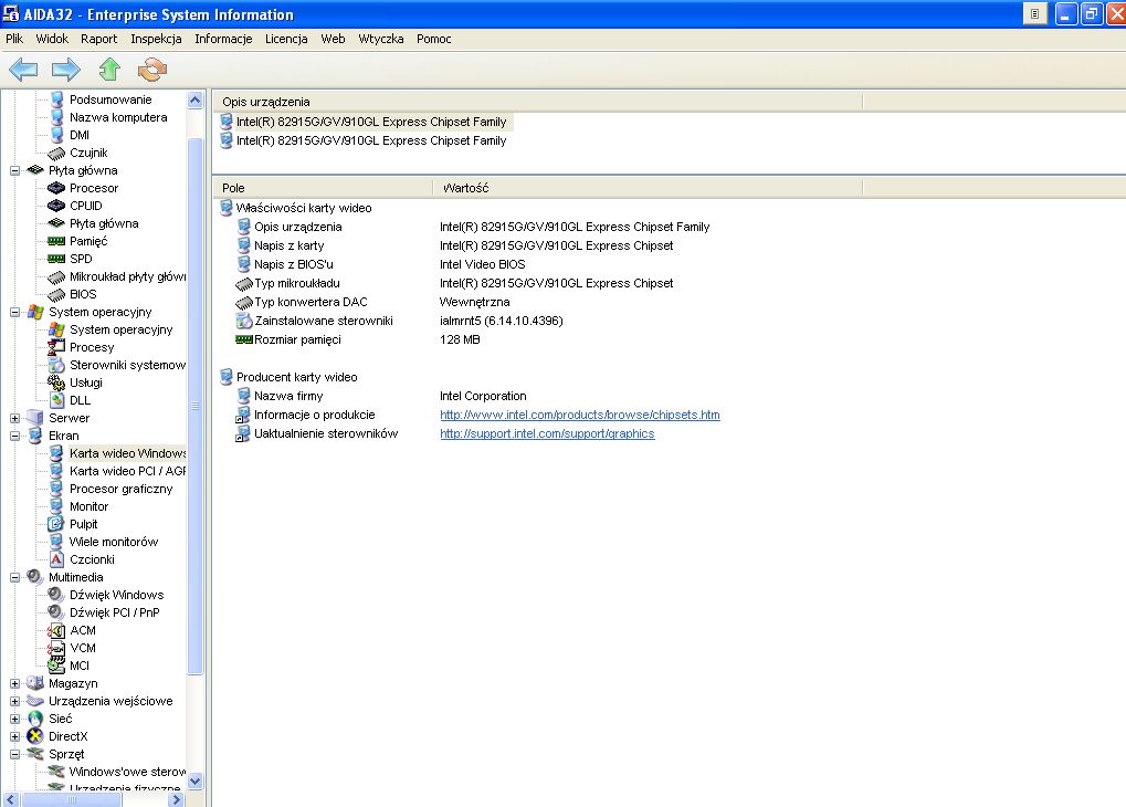

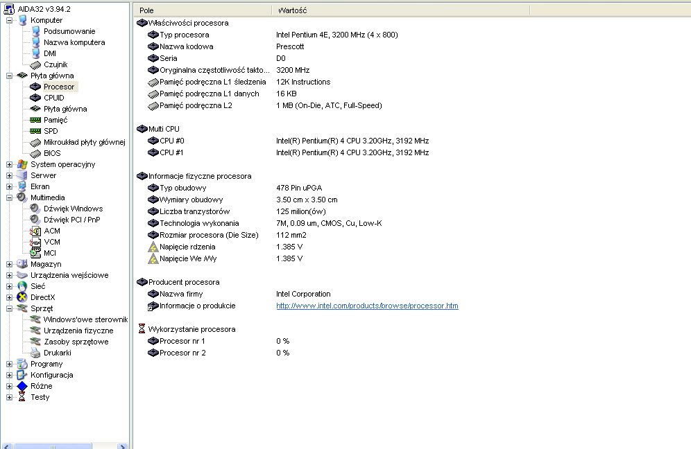

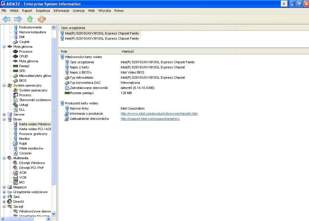

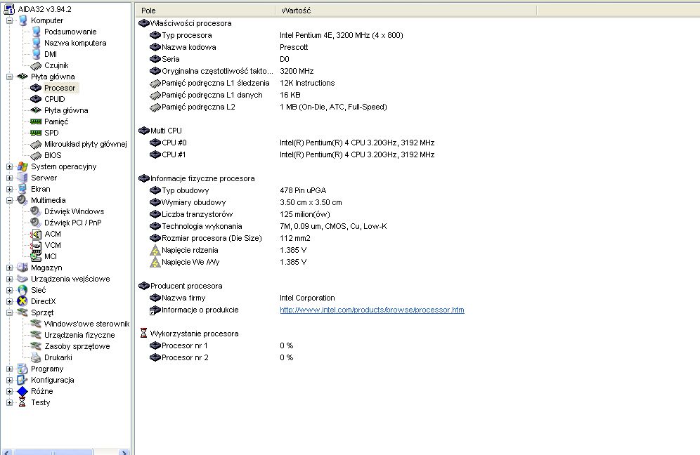

To teraz znowu ja. Czy da się i będzie to w miarę opłacalne wstawienie do tego kompa lepszej grafiki?
Zaznaczę, że nie mam ogromnych wymagań, ot żeby móc zagrać np. w "Call of Duty II". Kompa kupiłem za śmieszne pieniądze i to z oryginalnym Win. XP i w zasadzie służy mi głównie do pracy.

darcun4,
Procek dość prądożerny :-) Były przypuszczenia czy czasem nie jest 64 bitowy ale ma to zablokowane więc jest 32 bity..
Do Call of Duty 2 wystarczy.
Pytanie inne czy możesz zarzucić screena z jakiegoś programu testującego kompa ?
Np. CPU-Z i GPU-Z tam są informacje na temat płyty głównej i ramu.
Pytam o to bo nie wiem czy masz kartę na AGP x 8 czy PCI-Express x 16 ?
Stawiam przy tym procku na AGP jak nic ale dla pewności. Jeśli chodzi o te łącze umarło już dawno i coś sensownego do takiej gry i wielu innych nie przesadzając z ceną to może :
GeForce 7300 GT już pociągnie lub coś szybszego 7600GS lub 7600GT
Albo coś z Ati X1300 PRO lub coś mocniejszczego X1650 PRO
Wyższe karty raczej odpadają z racji cen. Teraz utarło się tak, że karty w wersji AGP są dużo droższe niż ich odpowiedniki na PCI-Express. Do tego ich młodsi bracia są szybsi ;-) Ewentualnie przesiadka na nowy socket i grafika wtedy pod PCI-Express ale to już ze 400- 500zł.
Kupując kartę jedna z tych co podałem zmieścisz się w budżecie około 100zł max 150zł za te lepsze pozycje.
Zwróć uwagę również na zasilacz !! Jeśli jest 200Watt to wypadało by go też wymienić na jakiś mocniejszy. Z tego co widać masz na pokładzie zintegrowaną grafikę z płyty głównej ona praktycznie pobiera bardzo małe ilości prądu wręcz zerowe w porównaniu z takim GeForce GT 7300GT.
Z tego okresu polecam produkty nVidia są pewniejsze i zapewniały lepszą stabilnośc w grach.
