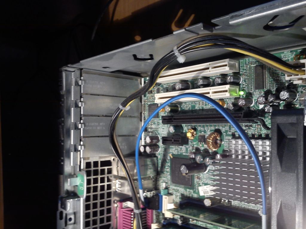

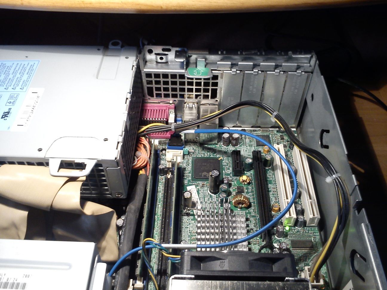

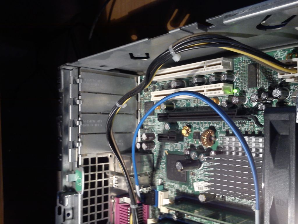

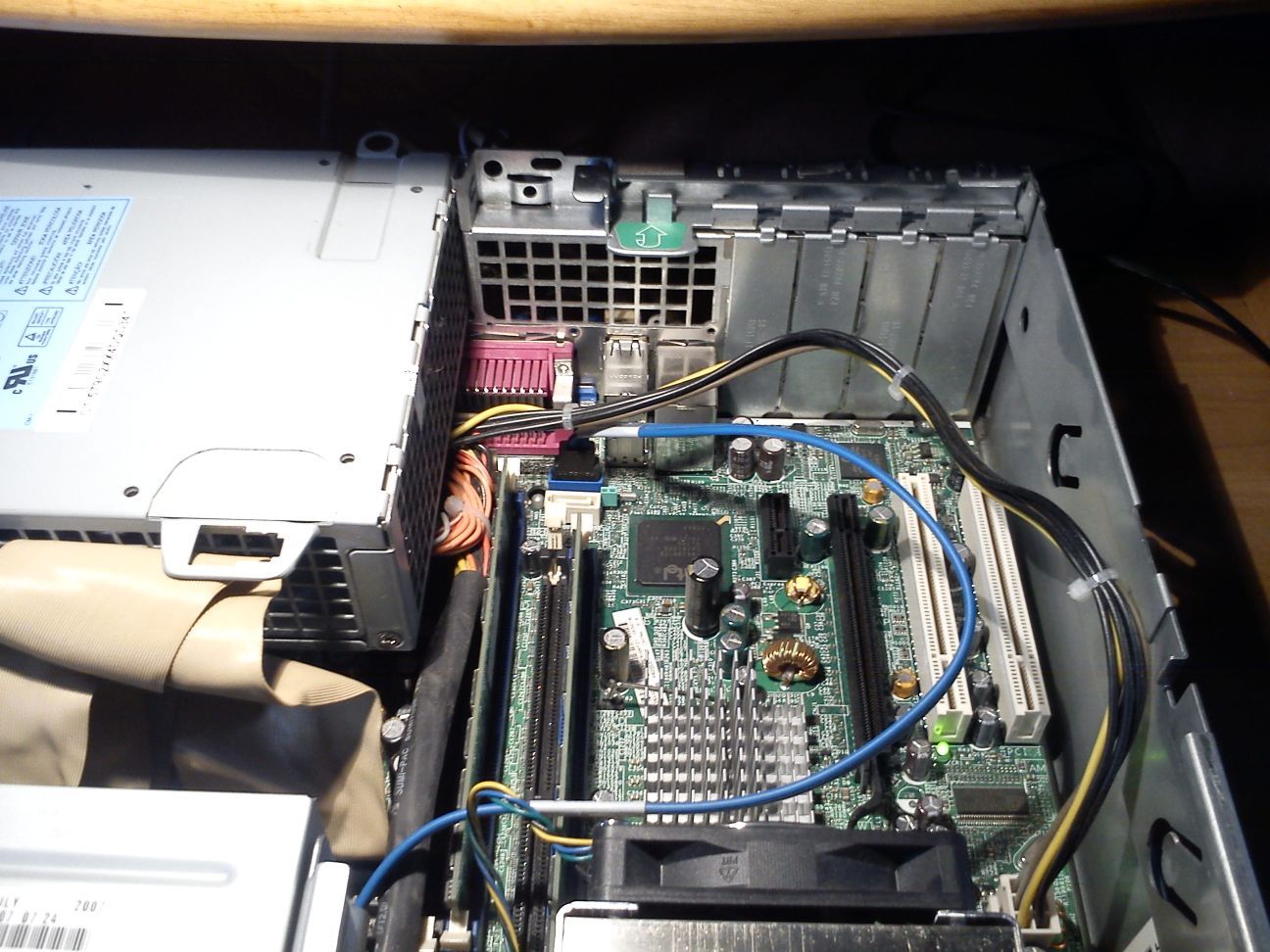

Masz PCI-E to plus problem tylko taki iż jest to obudowa typu desktop czyli leżąca
w dodatku o małym profilu ( low-profile ) Niestety niewiele kart będzie tam pasowało zostają tylko te gorsze i niestety droższe. Ale myślę, że na twoje wymagania to uda się coś dobrać ;-)

Tyle mogę Ci zaoferować ponieważ karty low-profile są niestety dość drogie i nadal cieszą się popytem ponieważ każdy w biurze ma obudowy typu desktop i chce upchać tam trochę lepszą grafikę co by można było w coś zagrać jak nie ma klientów
Wymiana na śledzia low profile nie jest ciężka odkręca się wszystkie śrubki z gniazdek i zamienia śledzia na low. Można je kupić na allegro i nie są drogie
