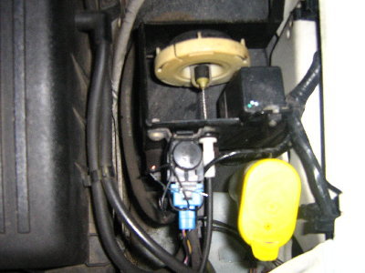

WItam. Jest jakis czujnik w Escortach który odpowiada za przyspieszacz przy odpalaniu? wydaje mi sie ze przyspieszacz powinien dzielac i przy wstecznym i przy odpalaniu. a mi dziala tylko na wstecznym. wie ktos cos na ten temat??

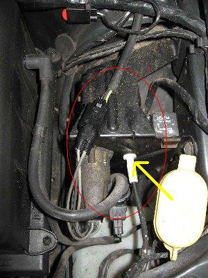

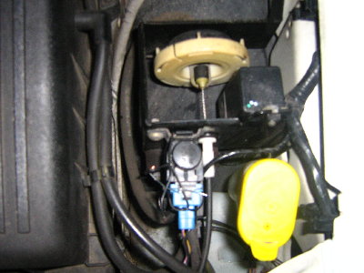

jest różnica między zwykłym a endura jeżeli chodzi o ssanie i wspomaganie obrotów
na zdjęciach pokazałem jak to wygląda

Może ktoś wyjaśnić za co odpowiada ten termostat ? Bo pierwsze słyszę o takim czymś.
Ogólnie to u mnie nie ma tego "czegoś" co pokazał na zdjęciu Kupiec ze zwykłem silnikiem.
A mówiąc konkretniej - zwiększa dawkę wtryskiwanego paliwa co powoduje wyższe obroty silnika - odpowiednik "ssania" przy benzynowych

Jamszoł pisze:gregzw, a kto ci takich głupot naopowiadał ?
Nie wszystkie maja na podciśnienie - na termostat woskowy też są
Tak jak Kupiec pokazał na foto.
W moim jest endura i jest sterowane elektronicznie. Taki na zdjeciu drugim jest silniczek. Przydatna rzecz. Autor ma auto z rocznika 92 to nie wiem jakie jest ssanie ale wydaje mi się że siedzi termostat woskowy.
Jakbyś miał silniczek to więcej wiedzy bym ci napisał :P

Ale skoro byl by walnięty to by chyba nie chodził na wstecznym biegu?? a on dziala tylko na wstecznym. i to jest ten na pierwszym zdjeciu jaki mam w samochodzie.
