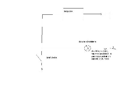

Witam,dzisiaj udało mi się założyć oświetlenie krańcowe drzwi od kierowcy,mase wziąłem z wyłącznika krańcowego natomiast plusa z centralnego zamka.
Na kostce od centralnego są 4 przewody,miernikiem sprawdziłem i na dwóch jest plus,więc z niego wziąłem zasilanie lampki.
Wszystko działa jak malina tylko mam teraz pytanko do właścicieli MK7 z centralnym i brzęczykiem zapalonych świateł ,czy u was na zapalonych światłach w czasie jazdy jak wciśnie się klamki i centralny zamknie drzwi to BRZĘCZYK PRUJE RYJA :?: :?: :?:
Na zgaszonych lampach i po wciśnięciu klamek jest cisza.
Niech ktoś napisze jak powinno być, bo inaczej czeka mnie przeróbka.

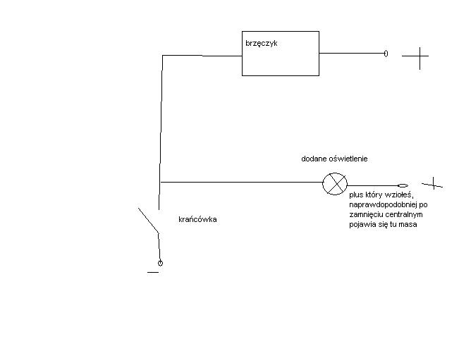

A widzisz już wiem :) weź tego drugiego plusa z drzwi bo widać na tym po zamknięciu pojawia się masa przez dodane oświetlenie idzie do krańcówki i masz tak jakby zadziałała krańcówka
Może i masz racje,żarówka poprzez wolfram może zamykać obwód i dlatego głupieje brzęczyk,spróbuje jeszcze wsadzić leda postojowego a jak nie pomoże to złape plusa z drugiego kabla,tylko żeby jeszcze większe cuda się nie działy.

kris- lampka w podsufitce się zapala jak zamkniesz centralnym drzwi?
[ Dodano: 17 Kwiecień 2011, 18:45 ]
kris2629, oj teraz zobaczyłem post: tak wstaw leda zamiast żarówki i powinno grać
