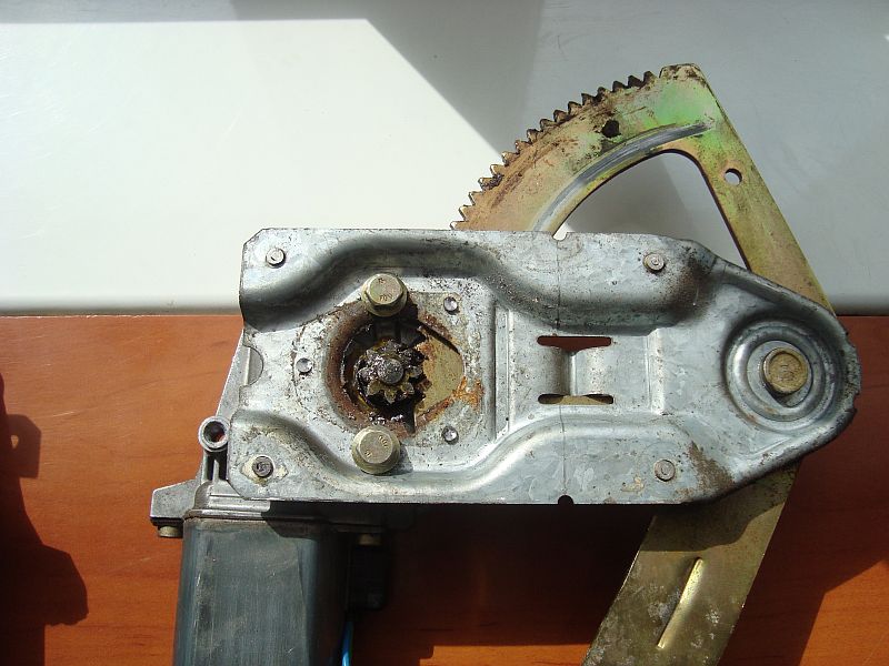

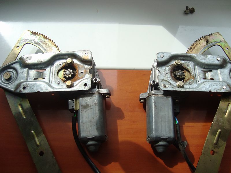

nie siłowniki a tylko silniczki i bez znaczenia jest czy przód czy tył, byle by był lewy i prawy,
ściągasz boczki z tyłu w drzwiach, uwaga przy ściąganiu korbki, niby nie będzie potrzebna, ale przyda się do opuszczania szyby ściągasz parapeciki gumowe i plastikowe trójkąty, zewnętrzny jak pamiętam jest montowany na śrubkę i odkręcasz prowadnicę szyby - tą od strony klamki w drzwiach, dobrze jest też wyciągnąć uszczelkę szyby i teraz zaczyna się zabawa z wyciągnięciem szyby kręcisz korbką i patrzysz jak się porusza mechanizm, żeby wyjąć szybę trzeba nią pokręcić w otworze, wychodzi praktycznie obrócona o 90 stopni.
Jak się z tym uporasz to rozwiercasz 4 nity trzymające mechanizm z drzwiami i wyciągasz mechanizm.
Teraz musisz odwiercić 3 nity mechanizmu na korbkę, jak się z tym uporasz, to musisz odpiłować, odciąć tylną część oryginalnej blachy, gdzie wchodził trzpień korbki, przykładasz silniczek i znaczysz miejsca na 2 otwory pod śruby mocujące silniczek do mechanizmu, wiercisz skręcasz i gotowe, resztę widać na fotkach:
