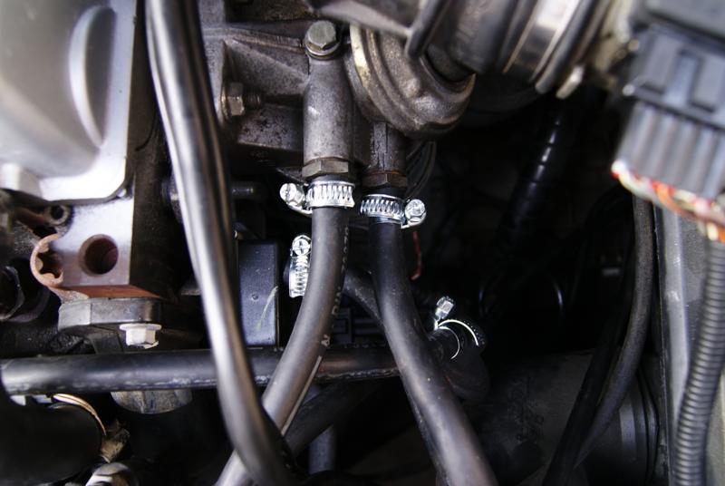

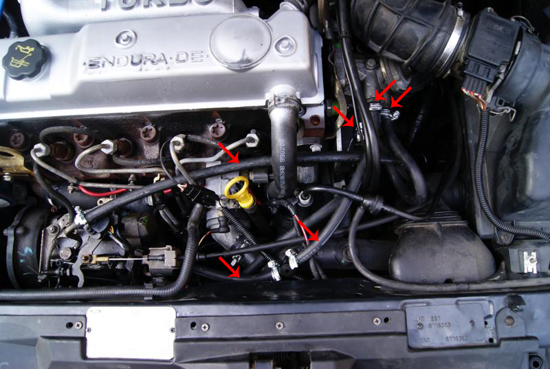

Dziś wymieniłem przewód od turbo do boostera, stary jak się okazało... spadł po lekkim złapaniu, po prostu się zsunął bez oporu. Założyłem po całości FI8 zbrojony 12mm zewn. i zacisnąłem na cybantach, czy jest jakaś różnica? Nie zauważyłem, ale wymieniłem bo stary był pozaginany mocno. Rurka została na pamiątkę ta metalowa bo nie idzie jej tak łatwo wyjąć.

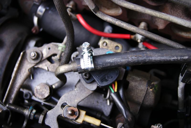

Przewód od podgrzewacza do filtra, i od filtra do pompy wtryskowej a także przewód z pompy wtryskowej do niezidentyfikowanego obiektu na przewodzie powrotnym :lol:
Mała próba jazdy, nic nie poci się, poprzednie na złączkach były bardzo tłuste - auto teraz zapala szybciej, tzn zakręci i od razu łapie, wcześniej musiał ze 2,3 razy sobie zacherlać.
Stare przewody po lekkim ich zgięciu już poza samochodem pękły jak plastik, szkło czy też cokolwiek innego kruchego. Teraz nowych przewodów nic nie ruszy.

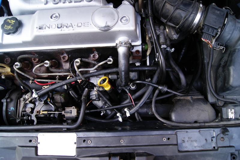

Kilka fotek jak to teraz wygląda.
Gdyby ktoś nie widział które przewody wymieniłem

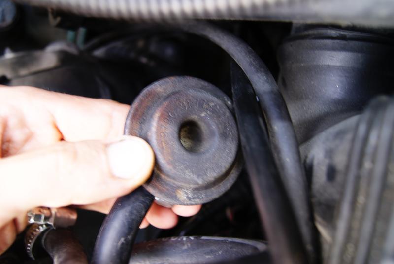

SŁYNNE UFO
SŁYNNE UFO

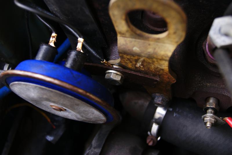

Wymienione konektorki i śruba od masy przy klaksonie, bo nie działał zawsze.

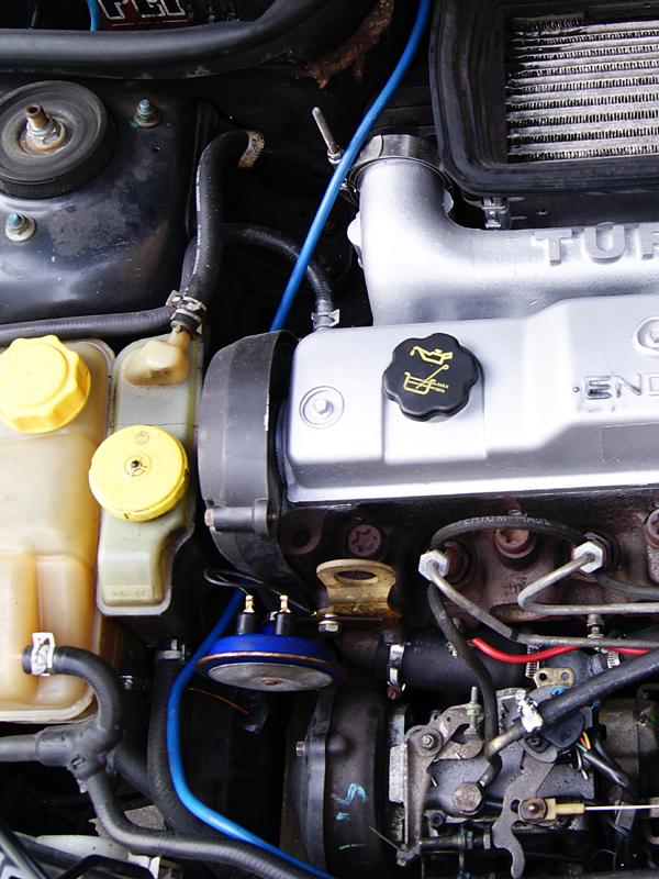

Dodatkowe zasilanie na alternator - niebieski kabel.

kabel dostałem od elektryka z pracy, jest gruby mniej więcej na 10-11mm w grubej izolacji. połączenia między rozrusznikiem a altkiem nie wyeliminowałem.

elnino pisze:jest gruby mniej więcej na 10-11mm
czyli 6-8mm średnica żyły. Wg mnie z przekrojem kabelka tragedii nie ma tylko po jaka cholerę puściłeś go tak blisko silnika? Ja akurat też sobie kilka dni temu ten kabelek dokładałem i leci samym brzegiem komory silnikowej jak najdalej do gorących elementów. Ja wrzuciłem 25 albo 35mm2 spawalniczy.
elnino
Posty: 1441
Post autor: elnino »
tak styki zabezpieczyłem i poprawiłem, poczyściłem wymieniłem nakrętki nawet i podkładki, co się dało to zrobiłem. kabel idzie między osłoną rozrządu a zbiornikiem z płynu wspomagania, dalej już do góry wychodzi na aku, a w kierunku alternatora idzie przy wężu z płynem chłodniczym i przed pompą (od przodu samochodu) "zanurza" się w kierunku alternatora.
