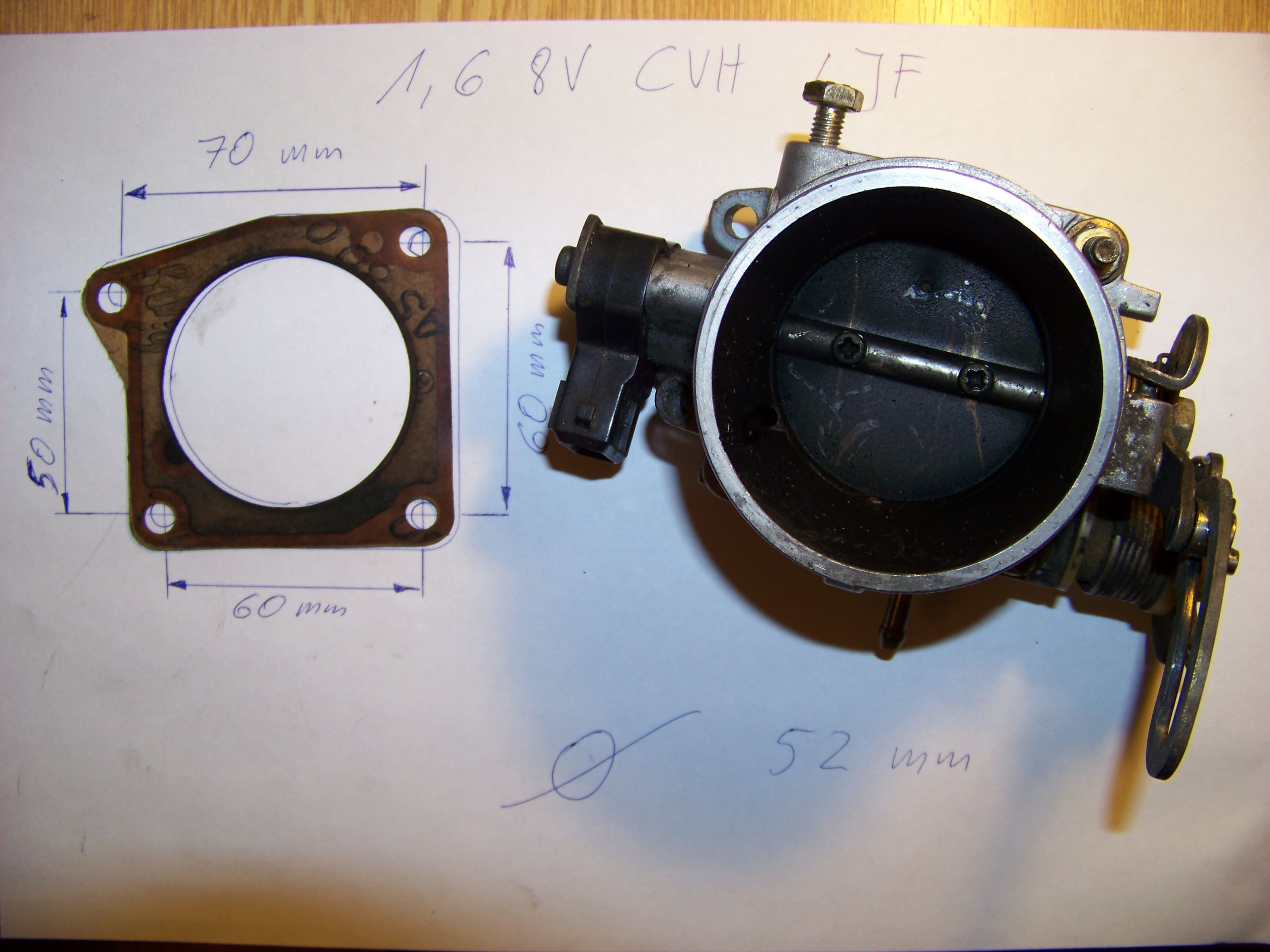

Pomierzyłem przepustnicę zdjętą z mojego silnika:
CVH 1,6 EFI (LJF) 77kW/105KM -
średnica przepustnicy: 52mm
nr: 89SF9U511EA 52CF7A 2461
Dla ułatwienia na fotce wymiary uszczelki a więc i mocowanie przepustnicy.
