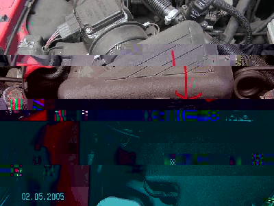

Jak wiecie (zapewne) od niedawna jestem posiadaczem obecnego pojazdu czyli essi 1,6 EFI. Kożystając dzisiaj z dnia wolnego od pracy zacząłem go oglądać. I ten typ nie ma żadnego kompa od gazu!!. Natomiast w obudowie filtra powietrza ma jakąś klapkę a"la zawór bezpieczeństwa. Czy to jest normalne? Czy z czymś takim można jeżdzić? Kto z was ma tak zamontowaną instalację? Co w takim razie steruje dawką gazu na wtryski?.
Dracun ta klapka to normalka tak jak pisałeś to coś ala zawór bespieczeństwa :wink: zrobie fotki to wrzucę i porównasz sobie :wink:
A co do kompa to kiedy był zakładany gazik :?:
Mariusz
Post autor: Mariusz »
tak jak mowi kolega Yanek, to takie zabezpieczenie ze jak walni gaz to zeby nie rozprzestrzenilo sie za daleko i nie rozwalilo przeplywomierza, co do komputera to mozesz miec zalozona stara instalacje gazowa.
Posty: 3491
Instalka Zavoli wielozawór Tomasetto montaż 09,2003. Faktycznie jak go mocniej depnę to cosik prycha i kicha.
Tak Mariusz ma racje starsze instalacje były bez kompa
Teraz takiej nie zarejestrują :wink:

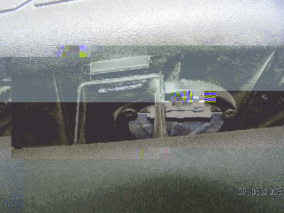

U mnie to wygląda właśnie tak
Posty: 23691
a jak jest bez kompa i ma plastikowy kolektor dolotowy to wspolczuje :(
Posty: 3491
Kolektor jest aluminiowy. Yanek w moim autku zrobili to dyskretniej ale sens ma chyba podobny.
