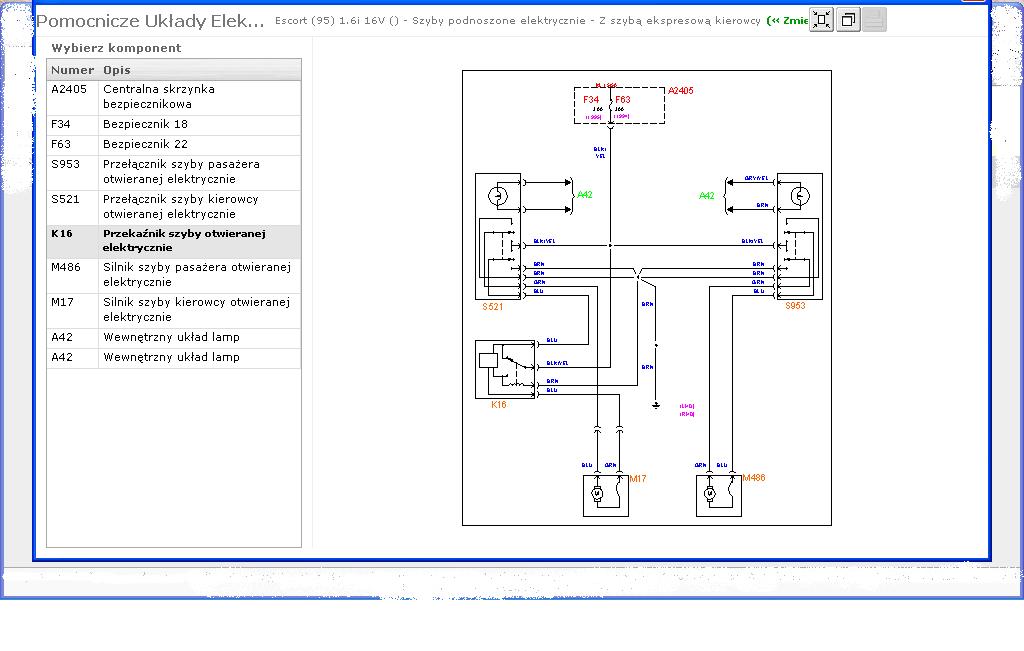

Witam.
mam do was pytanko, może macie jakiś schemat do tych przełączników lub wiecie za co który kabelek odpowiada? jest ich siedem więc troszkę ciężko mi się połapać.
i drugie pytanko czy da się je tak podłączyć że przy mocniejszym wciśnięciu podczas otwierania sam otworzy szybę do końca oraz po mocniejszym wciśnięciu przy podnoszeniu sam je zamknie do końca?? Domyślam się ze potrzebny jest do tego jakiś sterownik...?

Bazyss pisze:Domyślam się ze potrzebny jest do tego jakiś sterownik...?
przekaźnik one-touch
Bazyss pisze:jest ich siedem więc troszkę ciężko mi się połapać.
do każdej kostki idą po 4 kable z tego co się nie mylę: masa, +12V zasilanie, +12V sygnał zamykania (po wciśnięciu przycisku), +12V sygnał otwierania (po wciśnięciu przycisku)

jakiś numer tego przekaźnika czy chociaż jak on wygląda co bym mógł na szrocie go dorwać.
Troszkę tych +12 tam idzie pozostają jeszcze kolory ;/ zapewne jeden jeszcze na podświetlenie guzikó
Posty: 4841
podświetlenie zapewne jest brane z przewodu zasilania. jak wyjmiesz kostkę to ten na samej górze i ten na samym dole co są w jednym z 2 rządków odpowiada za podnoszenie/opuszczanie

no dobrze ale w którym rządku?
z ciekawości po co aż 7 kabli do wtyczki?
Bazyss pisze:z ciekawości po co aż 7 kabli do wtyczki?
A no bo tak se przewiedzial konstruktor :mrgreen:
Bazyss pisze:może macie jakiś schemat do tych przełączników lub wiecie za co który kabelek odpowiada? jest ich siedem więc troszkę ciężko mi się połapać.
WIECIE :mrgreen:
A jak byś poszperał na forumie to byś znalazł - Taki jeden ? chyba Jamszoł ? tu wstawiał :evil:

Jeszcze jedno małe pytanko.
A42 wewnętrzny układ lamp czyli wpinamy się do podświetlenia tablicy, pokręteł od nawiewu?
Bezpieczniki F34 F63 czyli 18 i 22 skrzynka bezpieczników pobieramy + po przekręceniu kluczyka?
można z jakiegoś innego miejsca pobrać + niż skrzynka i wspomniane bezpieczniki? Ciężko będzie odnaleźć przewody wychodzące z bezpiecznika 18 i 22
Posty: 23756
srvrserver, przeciez jak cos to jest od scorpio. W escorcie jest to innym przekaznikiem realizowane.
