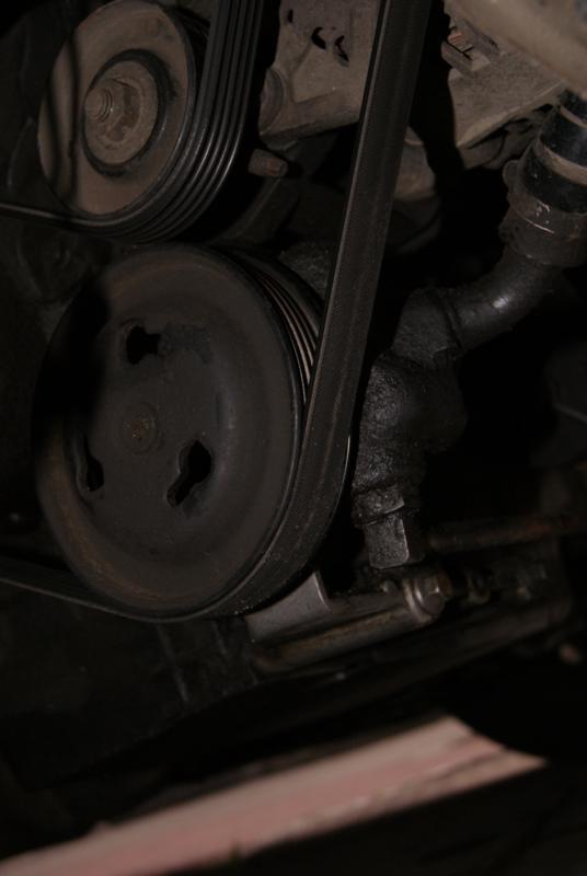

Możesz zrobić fotkę jak wygląda prowadzenie paska przez tą rolkę? Najlepiej jak jest zamontowana na silniku.

Tak to wygląda, strona z której jest łebek na imbus jest już schowana pod rolką i dostęp to niej właściwie żadny tam nawet palcy nie da się włożyć... zdjęcie stare z czasu jak wymieniałem pompę wspomagania bo ciekła

Ja bym w ogóle wywalił tą rolkę, i zastosował napinacz który naciąga pasek za pomocą położenia alternatora, tak jak w starszych TD. Tyle że to by wymagało wymiany paska, i dokupienia napinacza.
elnino
Posty: 1441
Post autor: elnino »
Tam się nie obejdzie bez tego napinacza w tym miejscu, gdyby go pominąć pasek haczyłby od góry o elementy silnika, a pasek też chcę wymienić tylko nie chcę tego robić póki nie rozwiążę problemu z rolką lub napinaczem.
