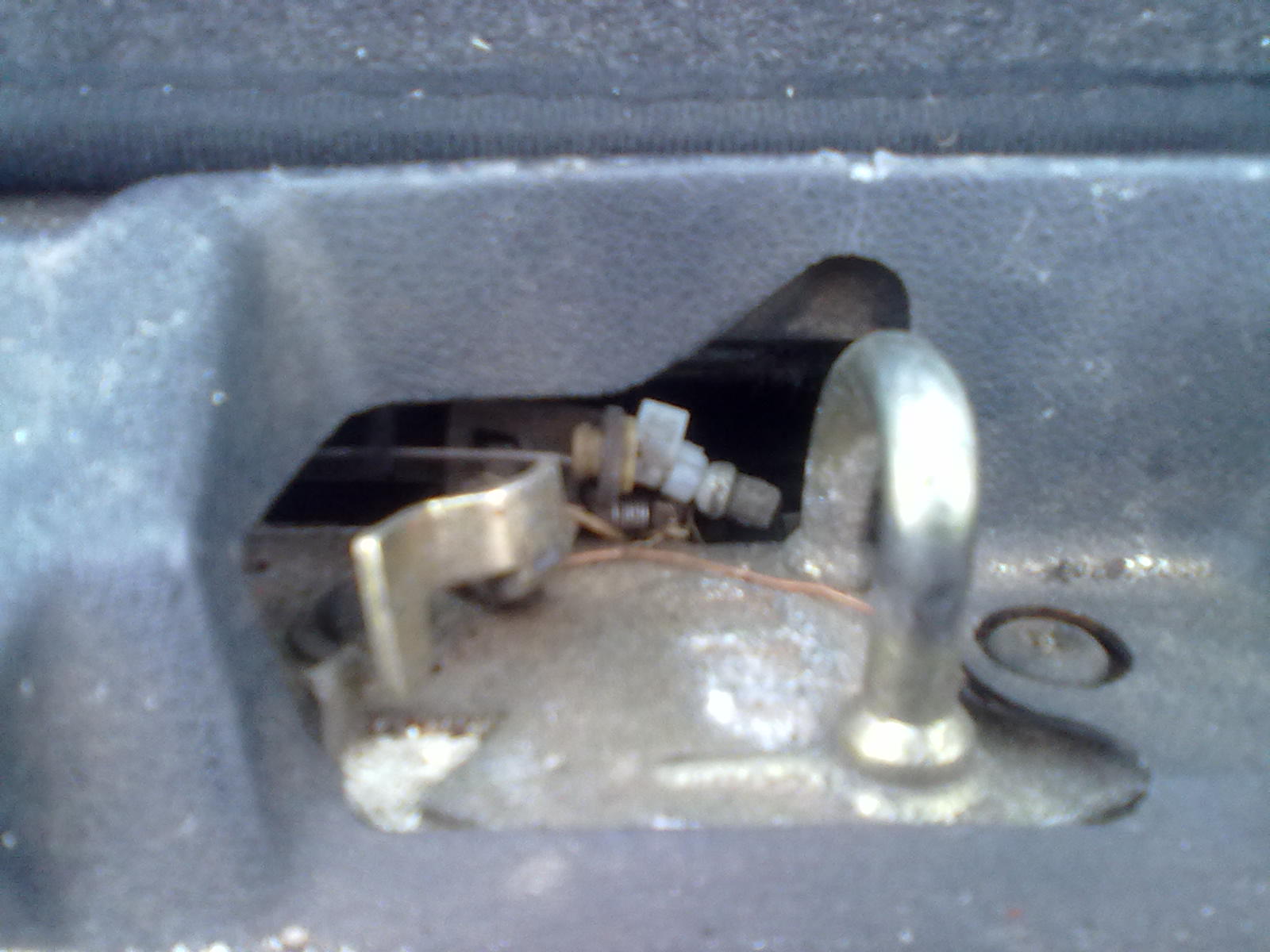

Posty: 13048
It’s my birthday
chudy-88, dzisiaj zrobię zdjęcie jak ja to zrobiłem i wstawie wieczorem

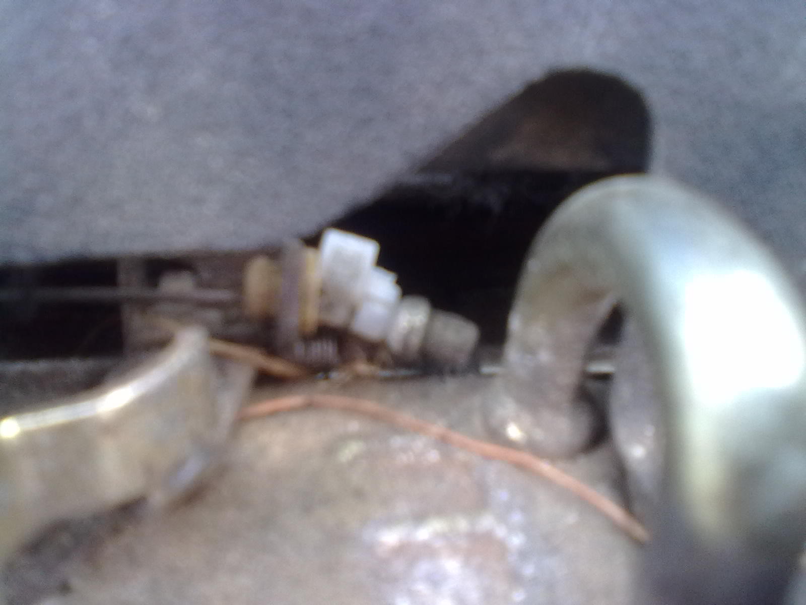

Posty: 13048
It’s my birthday
to białe na końcu linki to opaski elektryczne. dwie sztuki założyłem i daje radę :) wybacz za jakość zdjęć ale robione telefonem :p
