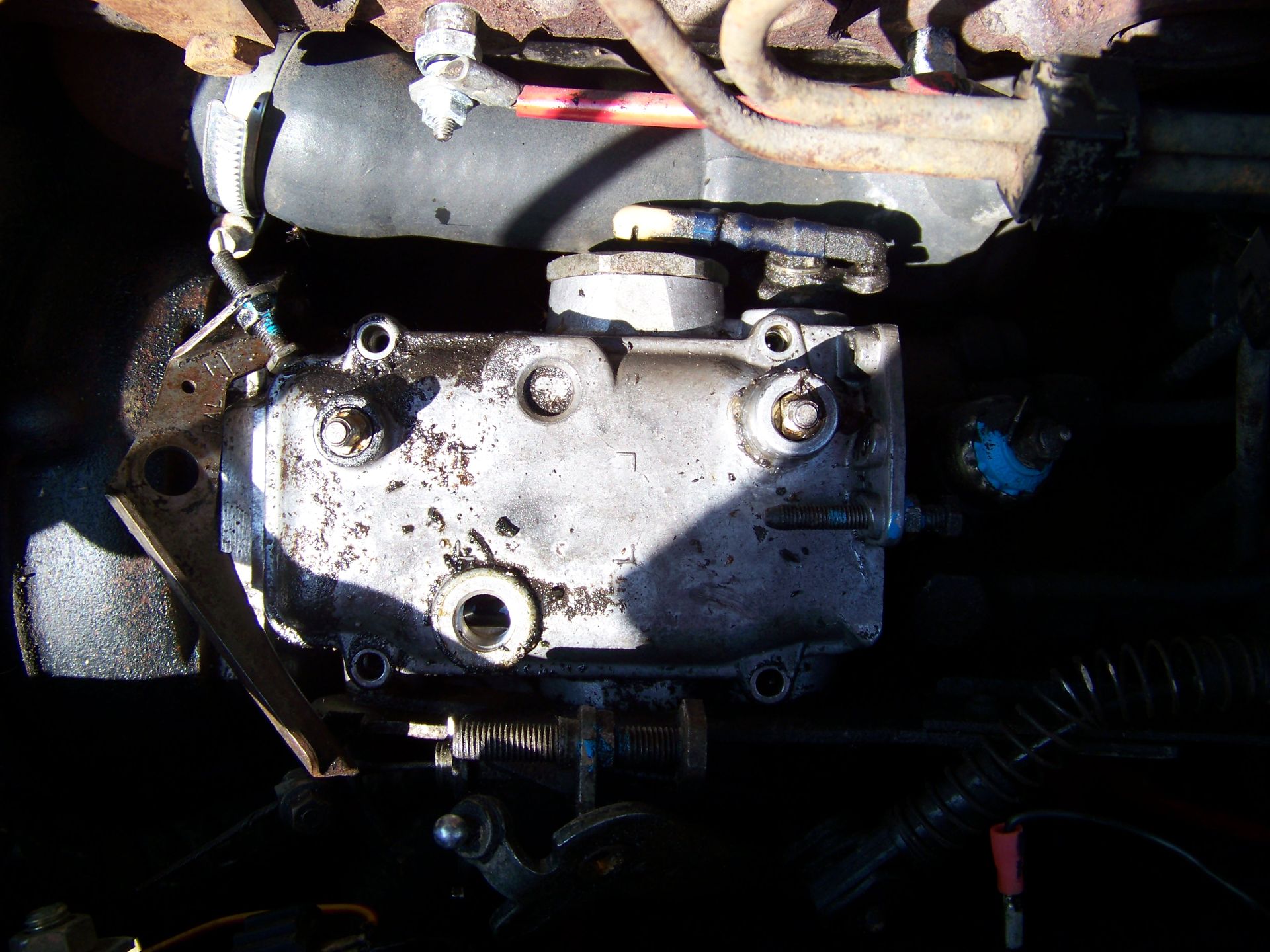

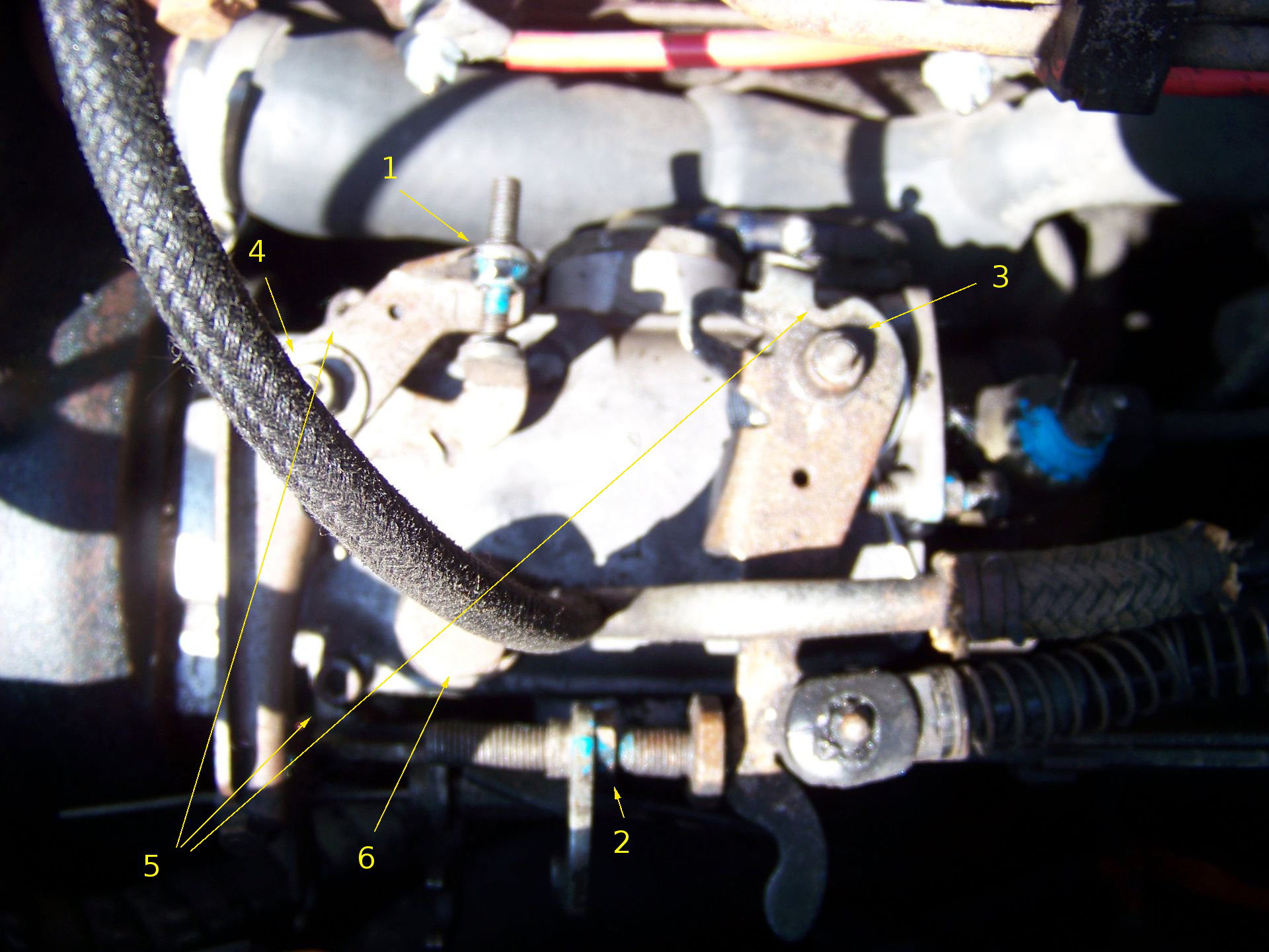

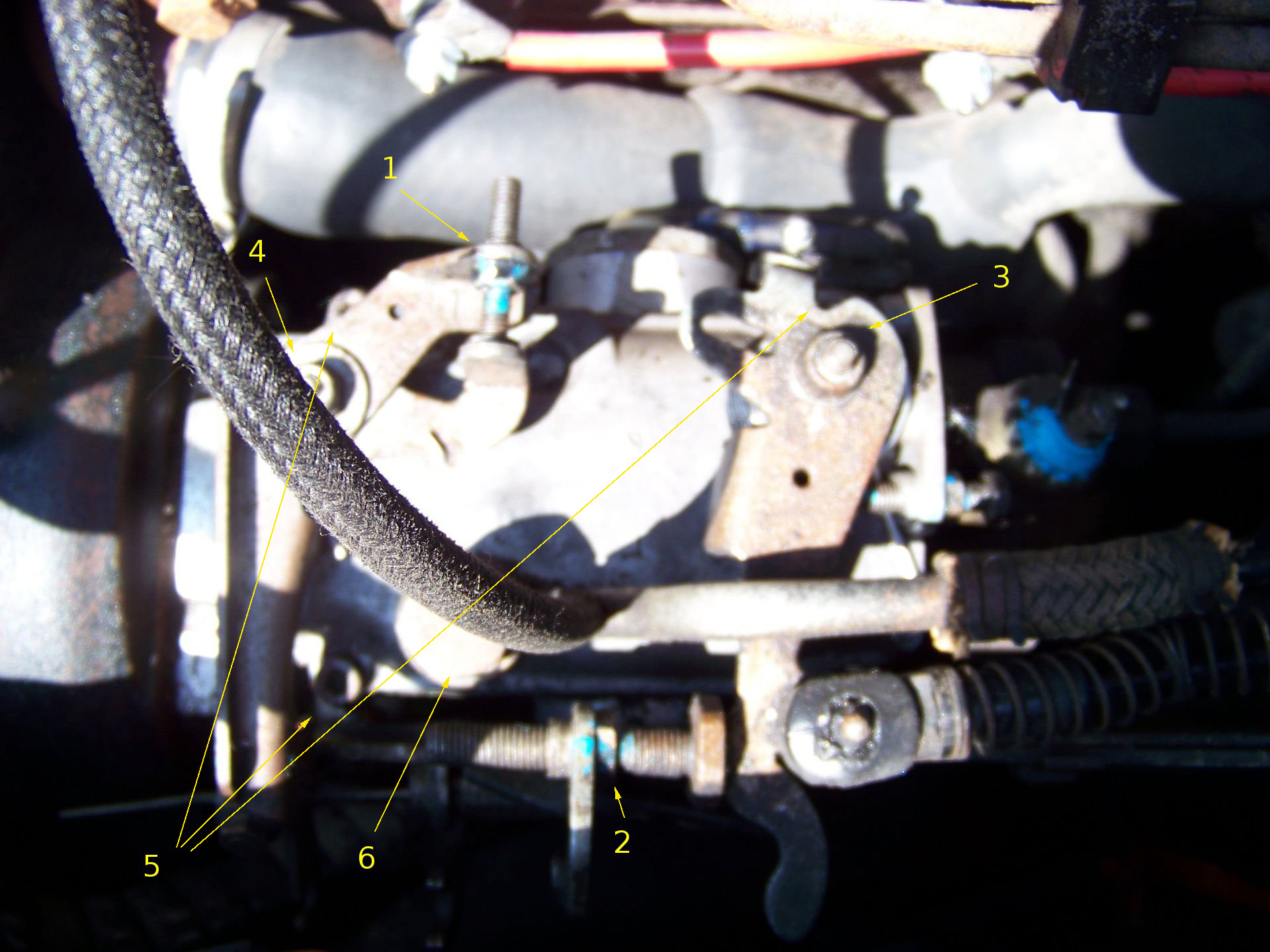

Pompa Lucasa jest na tyle prosta że osoba o minimalnym talencie technicznym dokona tej naprawy w godzinkę. Istotne jest jednak aby nie zmieniać ustawień regulacyjnych czyli nie kręcimy śrubami regulacji dawek paliwa (oznaczone jako 1 i 2 na pierwszym zdjęciu).

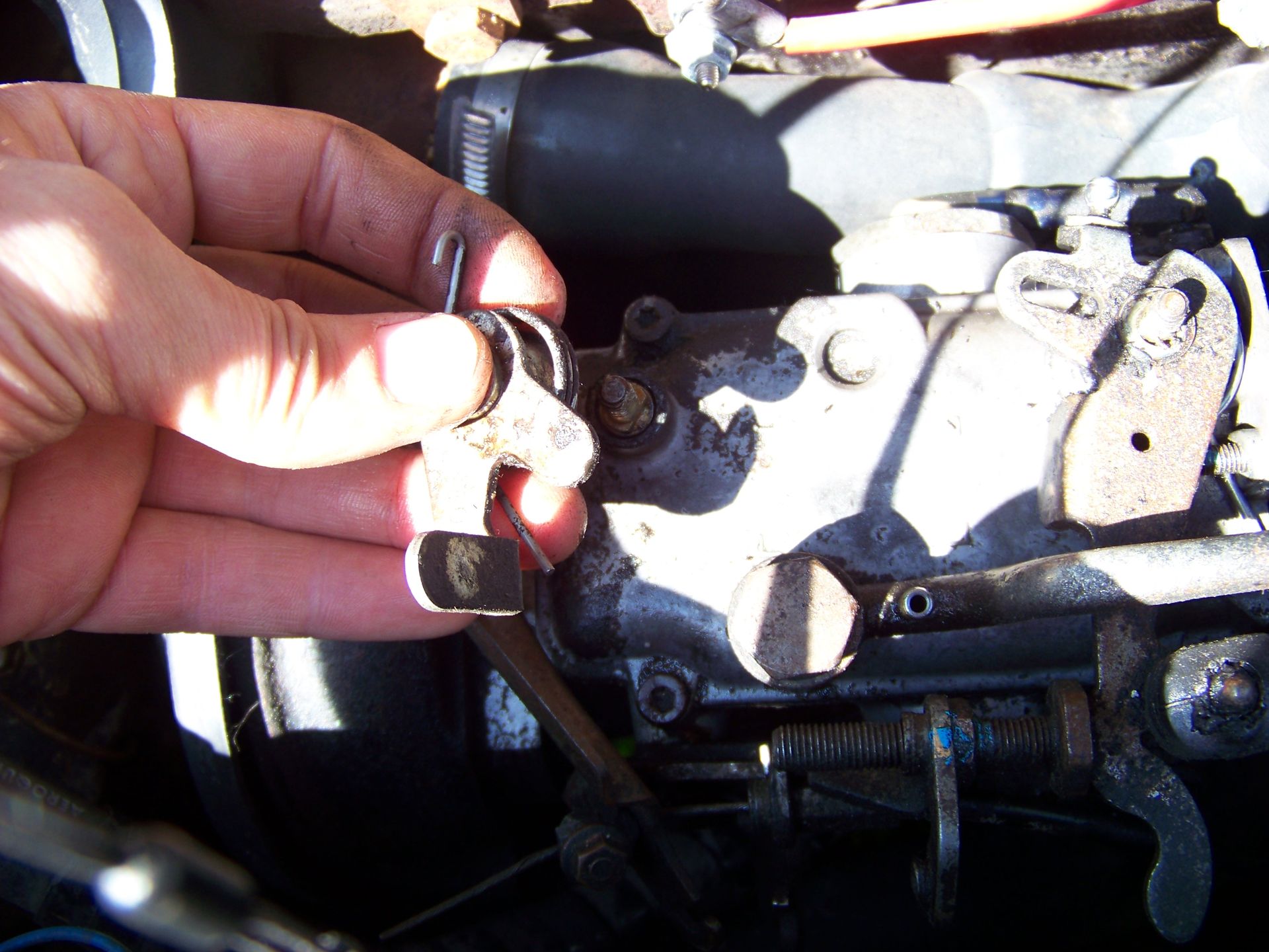

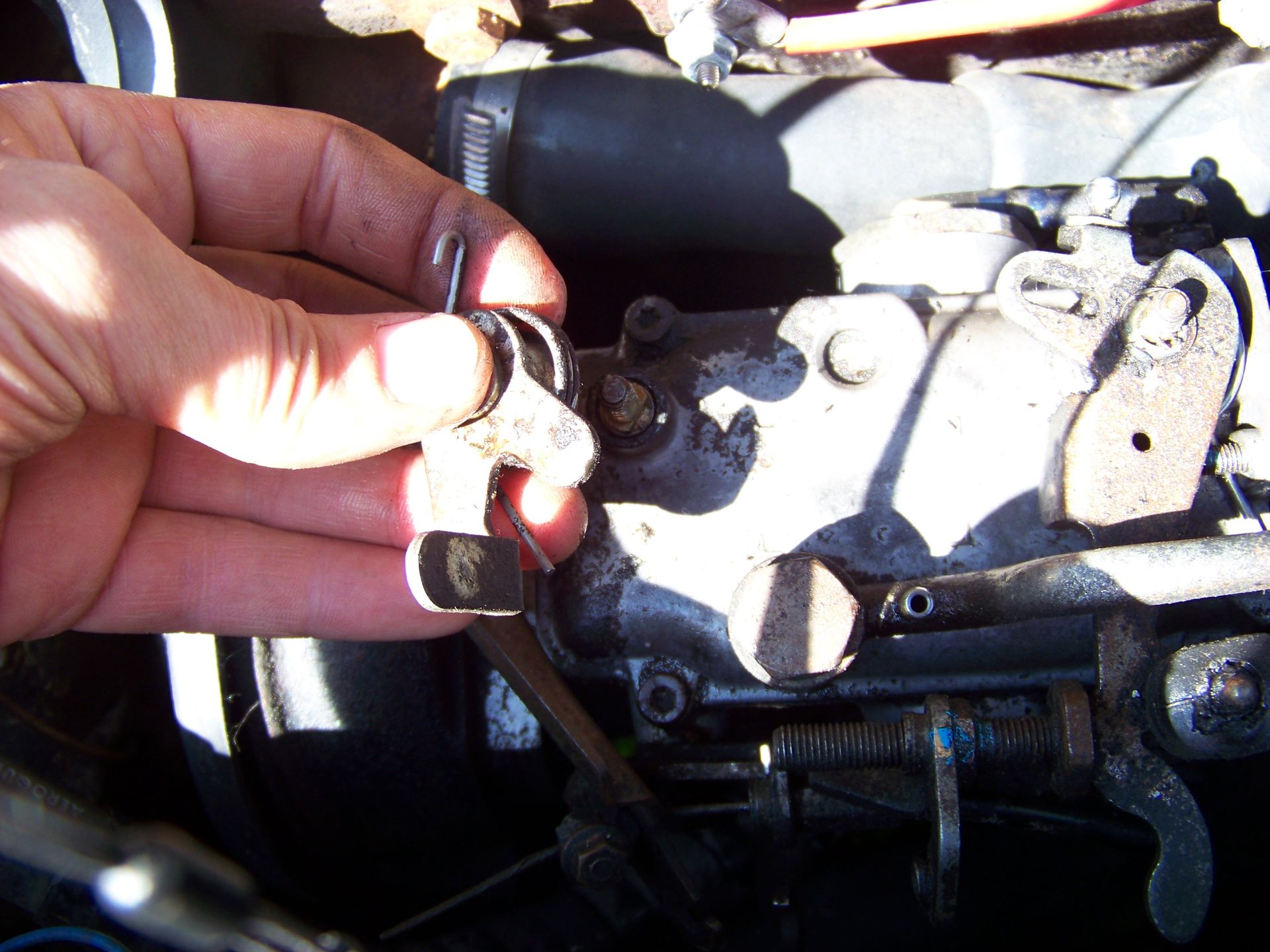

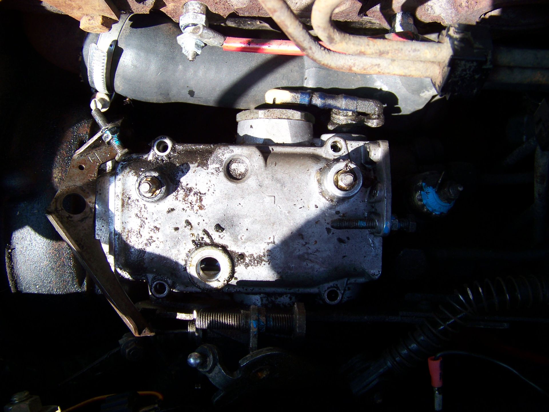

Zanim odkręcimy pokrywę pompy należy zdjąć dźwigienki. W tym celu odkręcamy nakrętki samokontrujące na klucz 10 ( 3 i 4 -fot.1) oraz ściągamy wężyk nadmiaru paliwa z króćca przy śrubie 6. Po tej operacji mamy widok jak na fotce 002. Przy ściąganiu dźwigienek trzeba sobie dobrze zapamiętać jak są one ułożone i w jaki sposób są na nich założone sprężyny. Ja prowadziłem dokumentację fotograficzną :lol:
Gdy poradziliśmy sobie z dźwigienkami to odkręcamy śrubę na klucz 17(nr6-fot.1). Można wtedy pokusić się o ściągnięcie strzykawką ropy z pompy przez odsłonięty otwór żeby nam potem nie zachlapała dookoła. Teraz pozostaje odkręcić 4 śruby na klucz torx trzymające pokrywę pompy (nr5).

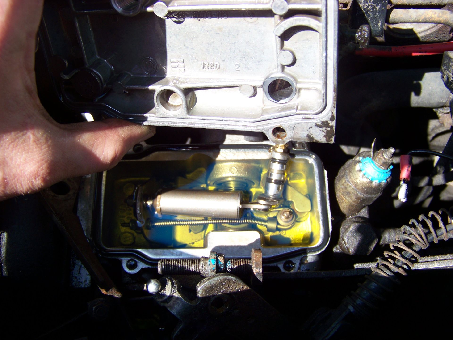

Jak to wygląda w środku możecie zobaczyc na fotce 005.

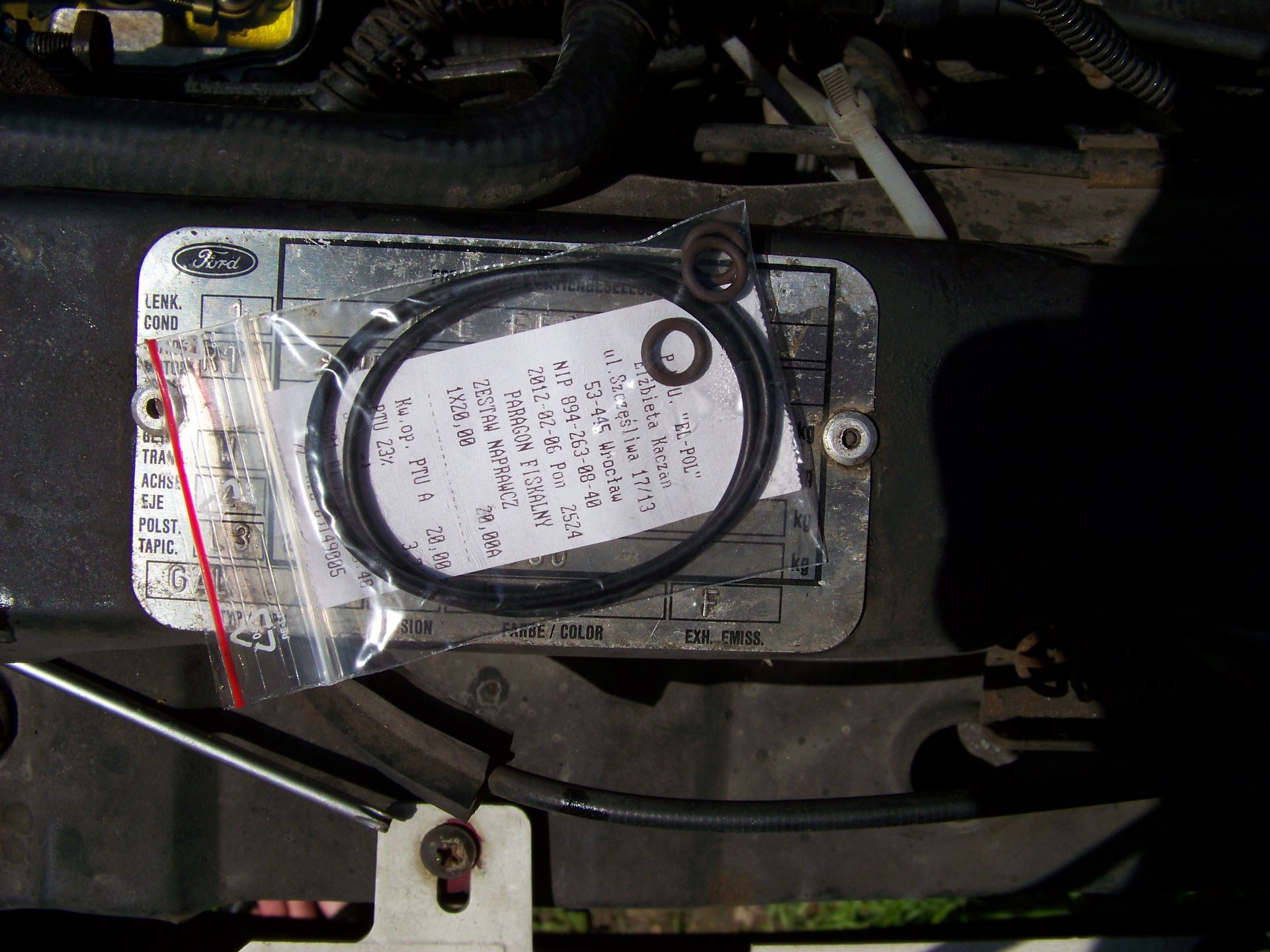

Komplet naprawczy oringów kupowałem na allergio w cenie i firmie widocznej na rachunku. Nie znalazłem na szybko innych kompletów więc proszę tego nie traktować jako jakąś reklamę :lol:

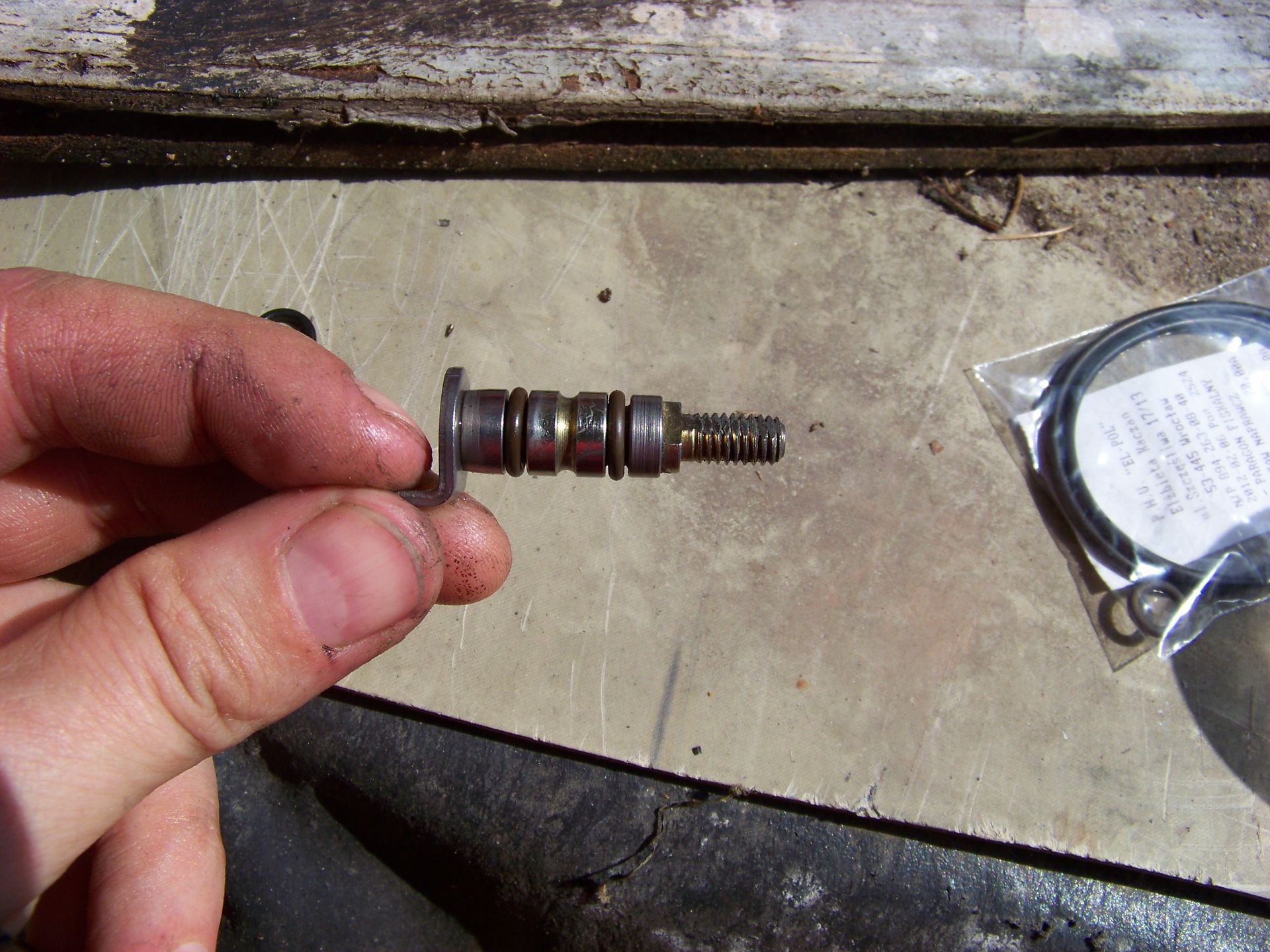

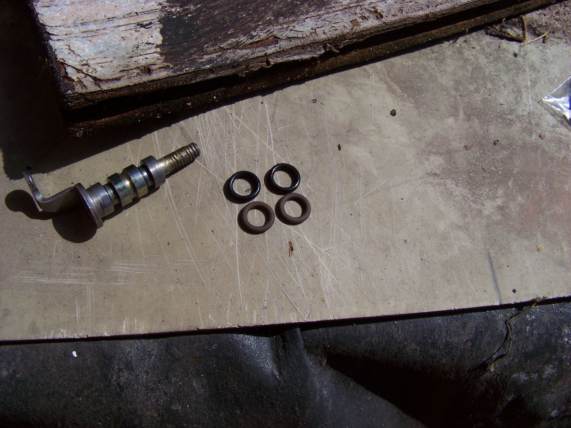

Fotka 007 to porównanie starych (czarne) i nowych (brązowe) oringów uszczelniających dźwigienki. Sama ich wymiana jest w tym momencie banalna, trzeba tylko uważać żeby nowych gumek nie uszkodzić przy zakładaniu (o wadze tej sprawy żadnemu gentelmanowi chyba przypominać nie muszę :DDD )

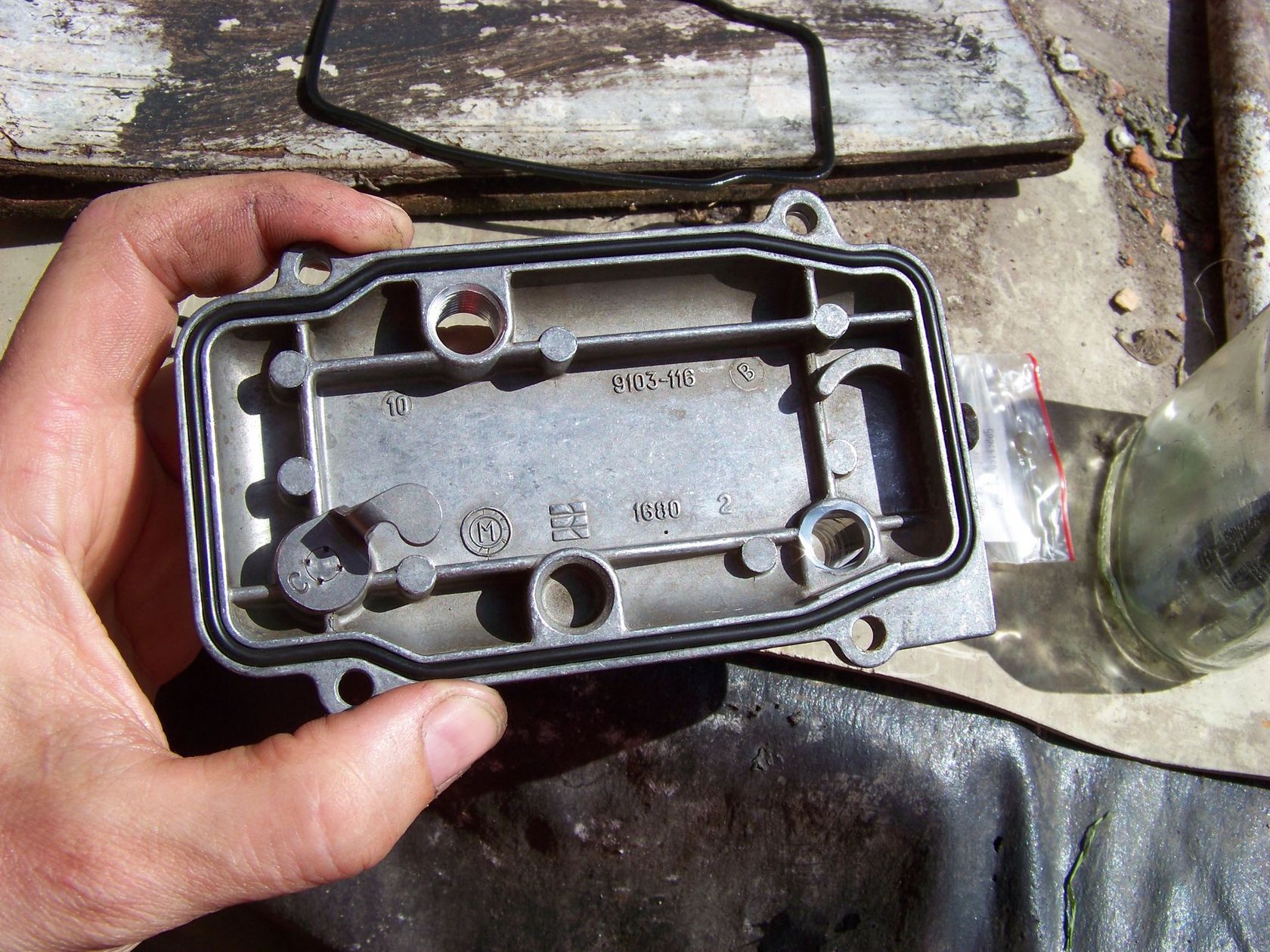

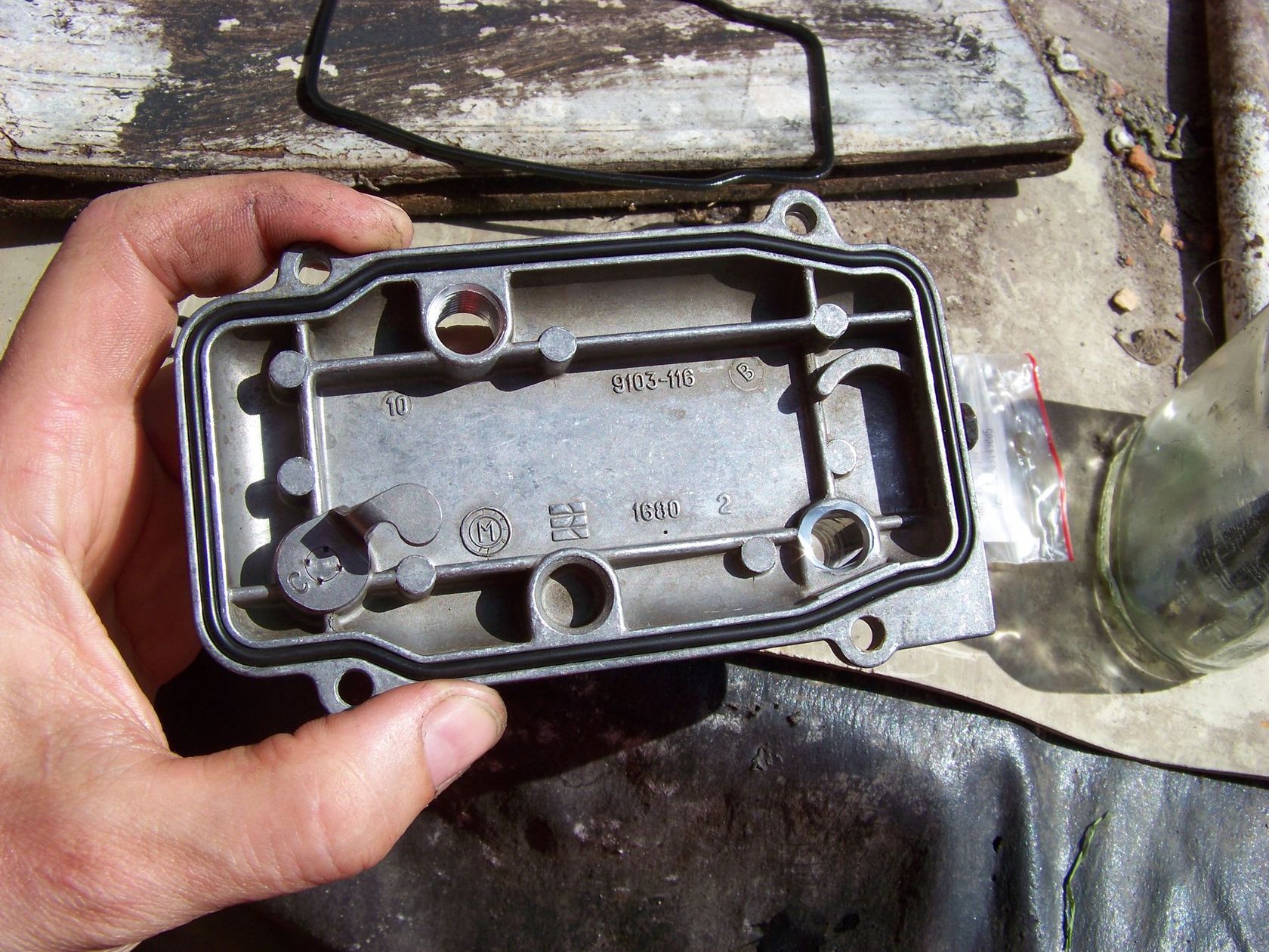

Foto 008 to już dźwigienka po wymianie oringów a 009 pokrywa z założoną nową uszczelką. Całość skręcamy w odwrotnej kolejności do demontażu.

Sprzedawca z Wrocka spoko. Osobiście u niej kupowałem włoskie oringi STAR ;-)

Posmarować nowe oringi olejem - wtedy dobrze wchodzą w otwór i nie poucinają się przy przejściu przez krawędź otworu
Jako , że to pompa paliwowa - olej silnikowy , chociaż jakiś hydrauliczny też może być
