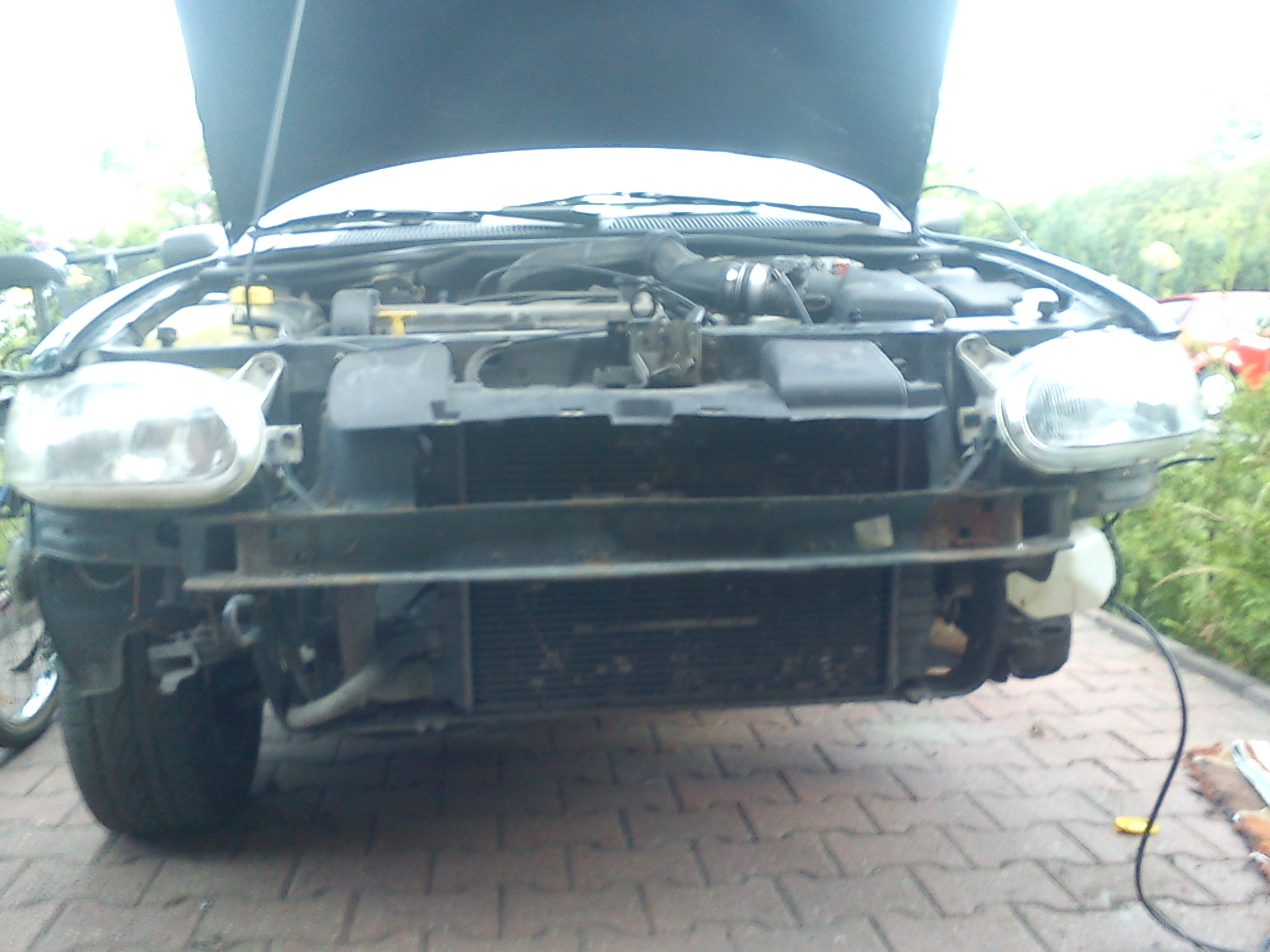

Wytargałam siedzenia, kanapę i wyściółkę w essie, a moim oczom ukazał się obraz nędzy i rozpaczy.
Niech mi ktos powie, czy to już koniec mojego essa ? :506:
prawy przód
prawy przód cd

tyle udało mi sie sfocić, podczas własnoręcznej wymiany pojemnika do spryskiwaczy ...
no to pozamiatane...

ale masakra - strasznie zjedzony :( - wizyta u blacharza - wycena i potem zastanów się co dalej robić

nie wiem jak wygląda nadwozie - ale jeśli też są zjedzone nadkola itp. słupki to ja bym odpuścił i nie robił tego tylko szukał auta innego
Posty: 23581
ale to jeszcze nie wyglada najgorzej,wiec tak jak pisze kupiec, tam jest jeszcze do czego spawac :) za wiecej pieniedzy raczej sie nie oplaca. Pojezdzi to wtedy jeszcze z 2-3 lata i na smietnik. Ale tak jak pisalem wczesniej, reszta musi byc zdrowa,bo jak nie jest,to nie ma to sensu.
