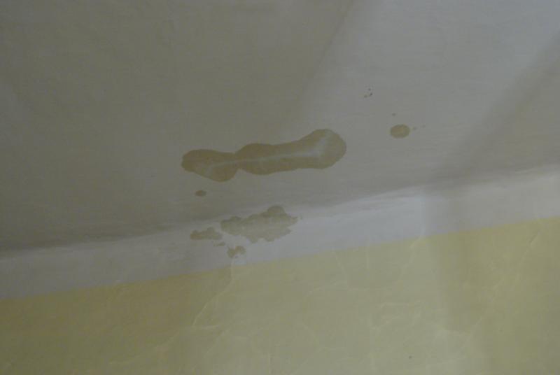

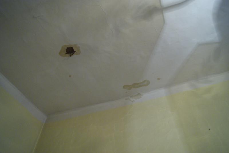

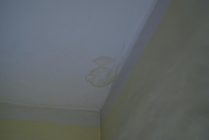

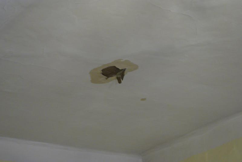

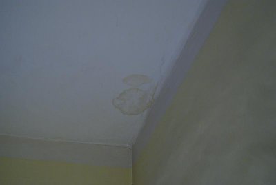

W nowy rok sąsiad zalał mi po raz drugi mieszkanie efekt widoczny na zdjęciach, chce się dogadać ponieważ nie mamy oboje ubezpieczonych mieszkań ile powinienem mu krzyknąć za to ponieważ jak widać sufit w jednym miejscu odpadł, ręką w tym miejscu czuć wyraźnie nawet dziś rosę i wilgoć ponadto sufit jest cały w tym miejscu napęczniały jakby jednym ruchem szpachli miało go spaść jeszcze sporo.
jak uargumentować mu tę stratę i koszty remontu.

Ja bym kazal mu naprawic szkode, doprowadzic do stanu jaki byl przed zalaniem
Oczywiscie odczekac az wyschnie a dopiero pozniej malowac
niech kupi farby i ewentualnie - żeby nie robić sobie wroga - umalujcie to wspólnie
to trzeba zerwać do gołego wysuszyć i dopiero tynk i farba mozna to zrobić na zasadzie ze sąsiad wynajmie fachowca i mu zapłaci za usługę ;)
thomas77
Post autor: thomas77 »
Jeśli zamierzasz robić sam ,najpierw wszystko z sufitu zerwij do gołej płyty niech schnie do sucha .....potem jak się dogadasz jakoś ze sąsiadem dopiero rób ,i nie na nie dosuszoną powierzchnię bo 2 x będziesz robił
to co zalane - lubi potem wyłazić (zaciek)
Dobrym sposobem na pozbycie się wyłażącego ciagle zacieku - jest pomalowanie tego miejsca jasnym podkładem samochodowym
Zaciek nigdy już tam nie wylezie
