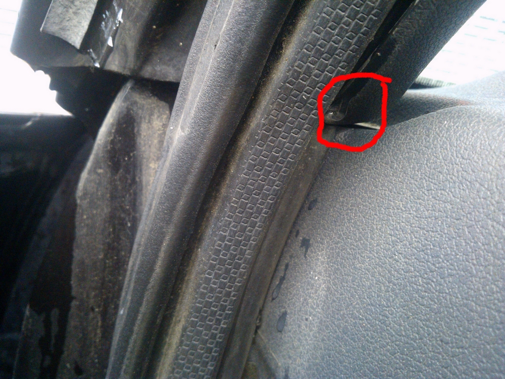

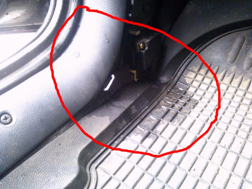

ktos ma jakis pomysl jak pozbyc sie problemu z dostawaniem sie wody w tym miejscu co na fotce ? Mialem to w cabrio,ale pewnie przez przypadek cos ruszylem i przestalo,teraz mam to w escorcie vanie, nasila sie to jak auto stoi po kątem.
na fotce to jest nic jesli chodzi o ilosc, w vanie,to mi ostro tędy woda leci.

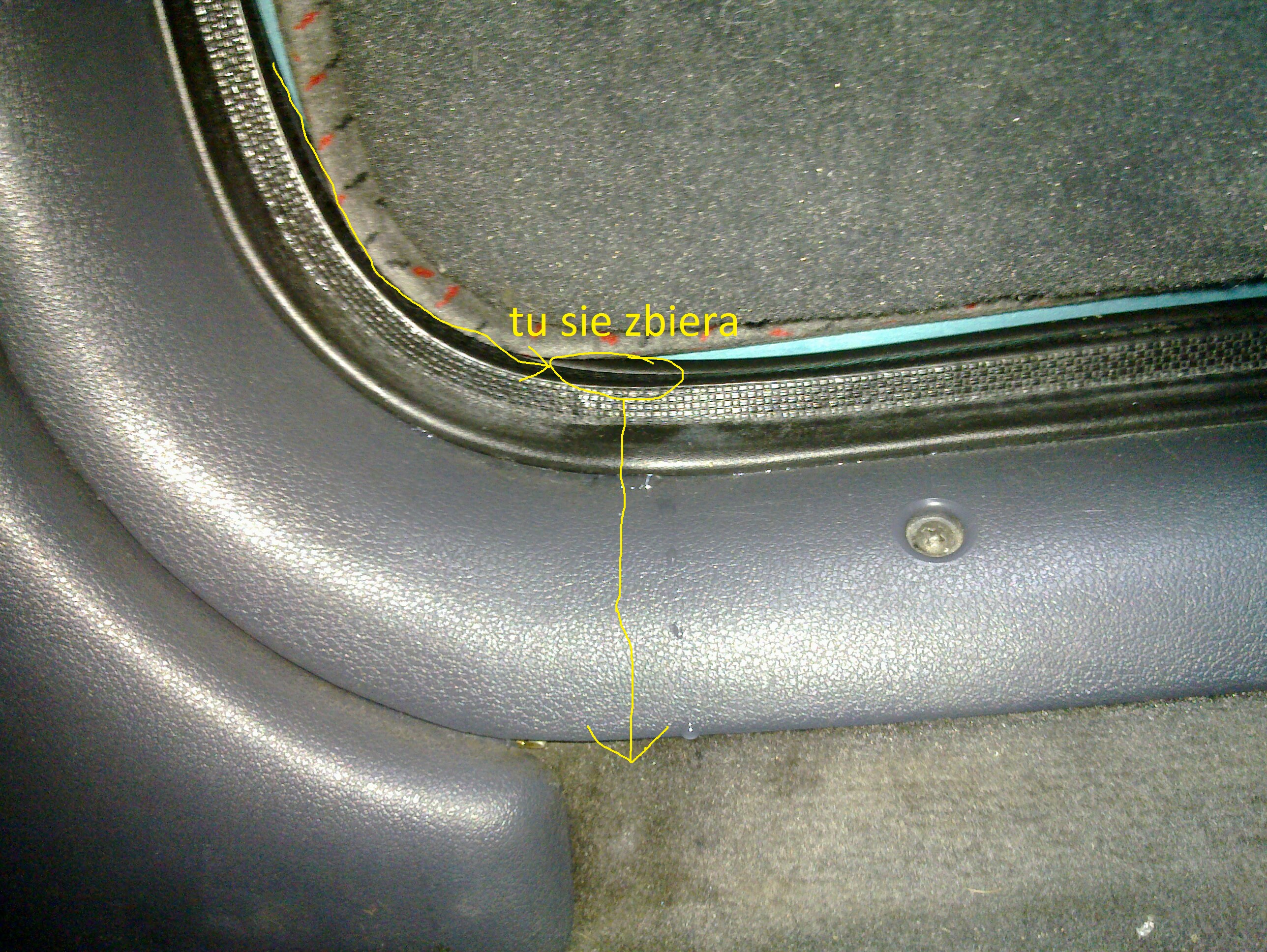

gora nic nie leci,ewidentnie leci woda dolem i to w tym miejscu co na fotce widac. Scieka sobie z uszczelki po plastiku.

to zobrazuje to inaczej,bo z moich obserwacji tak wynika: leci jakos z gory i na dole sie zbiera na srodku uszczelki, jak jest wody za duzo to ścieka do wnetrza auta. Zastanawia mnie czemu ta woda w ogole na srodku uszczelki sie pojawia, bo chyba tam nigdy nie powinna sie znalezc.

a co zaczyna się na wysokości nieco poniżej lusterka idzie po słupku A dalej przy krawędzi dachu aż do słupka B i schodzi ona do jego połowy wysokości. to jest ta pierwsza uszczelka która przylega do górnych krawędzi drzwi. dopiero głębiej jest ta uszczelka która idzie na całym obwodzie kabiny-drzwi na której ci się woda zbiera i przelewa
na foto idzie od słupka a przez dach aż do slupka c:
http://img14.tablica.pl/images_tablicap ... oplat-.jpg
