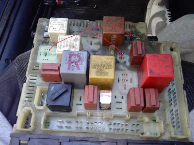

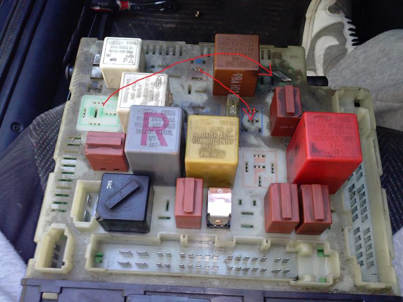

Nie wiem czy to coś odkrywczego ale nikt na ten temat nigdzie nie pisał, wspomniałem już o tym w wątku o swapie skrzynki ale żeby było to czytelniejsze podrzucam wątek do modyfikacji.
Mój numer skrzynki: 97AG14A073EC ale od 95 roku wszystkie mają ten sam układ przekaźników nie wiem jak wcześniejsze.
Podczas podmiany skrzynek zainteresowały mnie dwa gniazda na przekaźniki do automatycznego uruchamiania świateł.
Numery gniazd to:
R18 (zielony) - Światła dzienne w niektórych krajach i R20 (niebieski) - Światła dzienne w niektórych krajach
Piny wyglądają identycznie jak te, które są w gniazdach nr:
R13 (zielony) - Imobilizer silnika - przekaźnik i R17 (niebieski) - Przełącznik klimatyzacji
Przełożyłem więc niebieski przekaźnik z klimy ponieważ jej nie posiadam, a zielony założyłem od starej skrzynki no bo wiadomo że bez immo auto nie pyknie.
Zaryzykowałem troszkę niewiedzą ewentualne zwarcie ale efekt mnie zaskoczył.
Światła uruchamiają się samoistnie po zapaleniu silnika! :mrgreen:
Jest
Były
310 000km
300 000 km

Ale muszę mieć dołożone jakieś światła do jazdy dziennej czy zapalają się światła mijania :?:

długi pisze:czy zapalają się światła mijania
o dokładnie to ;)
elnino pisze:Nie wiem czy to coś odkrywczego ale nikt na ten temat nigdzie nie pisał,
Jakiś czas temu pisał o tym Kolega ELNINIO :mrgreen:

clhseba pisze:długi napisał/a:
o dokładnie to
elnino napisał/a:
clhseba, ale tak na dobrą sprawę twój post nie odpowiada na moje pytanie :mrgreen:
Punk,Rock,Sex i Motocykle
Był escort jest Cougar
Posty: 2658
ZAPALAJĄ SIĘ ŚWIATŁA MIJANIA !!! ( o dokładnie to " zobacza cytat ;) )
i nie musisz zadnych innych świateł dokładać
długi
Posty: 65
Rejestracja: 04 sty 2014, 13:39
Lokalizacja: Lubin
Post autor: długi »
Dzięki clhseba, Nie zadawał bym tych pytań ale przeczytałem te posty ze 100 razy i nie doczytałem się tego(chociaż się domyśliłem ale nie chciałem kombinować nie mając pewności) ;)

harnasiowy
Posty: 954
Lokalizacja: Zielona Góra
Post autor: harnasiowy »
czyli co po odpaleniu zapalaja sie tylko mijania? A tył?
Pneumatyka i Hydraulika
Posty: 4830
niebieski przekaźnik jest od mijania, zielony od pozycyjnych, jak masz oba to świecą się wszystkie, czyli tak jak to powinno być normalnie, zgodnie z przepisami
