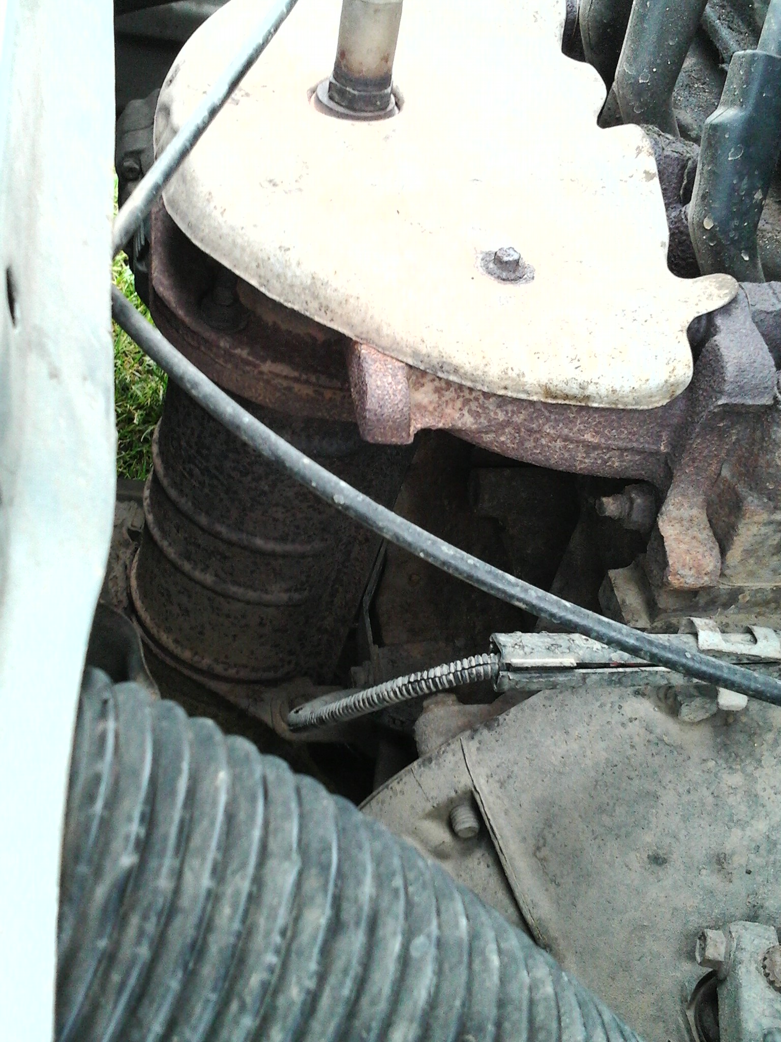

Witam. Tak jak w temacie, chce wybebeszyć katalizator bo wyciąć się nie da. Oto jak wygląda. Kiedyś pojechałem na wycięcie to facet od razu powiedział, ze jedynie wybebeszyć go, i tu narasta pytanie, normalnie można go odkręcić od kolektora i wybić to co znajduje sie w środku czy trzeba rzeźbić coś? Od razu mowie, że to escort 1.3 97r. i strasznie zamula przez ten kat, podejrzewam ze siedzi od nowości czyli 210tys km. Pozdrawiam
Posty: 3498
Ja w swoim Escorcie użyłem 0,5m rurki stalowej czarnej fi 15 i młotka 1 kg. Potłuczony w puszce na drobne kawałki i same wylatały przez rurę. Tylko wpierw wykręć go z układu.

Panowie tego kata, da rade odkręcić od góry czy trzeba jednak w kanale to zrobić? bo problem w tym, że kanału nie mam i najlepiej by było gdybym mógł kata od góry wyciągnąć?

raczej od samej gory sie nie da bo do kata pewnie rura przychodzi i dopiero jest polaczenie z ukladem wydechowym wiec trza odkrecic gore i dól i dolem wyciagnać ,ja jak swojego wyjmowałem to gora nie bylo mowy zeby wyjac katalizator za malo miesca no ale u mnie inny motor 16v wiec pewnie u ciebie wiecej miejsca ale tak czy inaczej jak nie z kanalu to musisz sie wciagnac pod auto zeby to wytargac
