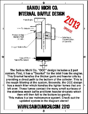

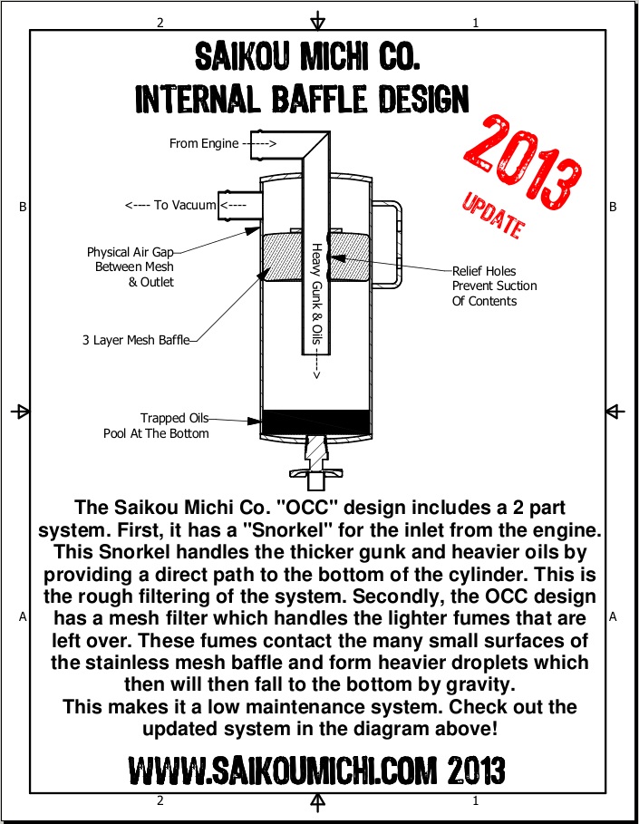

Panowie.Chcę sam zrobić separator oleju zgodnie z poniższym schematem tylko jest taki problem że tutaj są dwie rurki (wejście i wyjście) a ja w swoim mam jeszcze trzeci przewód który idzie do puszki filtra powietrza i tutaj moje pytanie.Czy ten trzeci przewód dać nad filterkiem(druciakiem) w separatorze czy pod tym filterkiem.Może to nie ma znaczenia a może w ogóle tego nie dawać i zaślepić otwór w puszce filtra powietrza :?:

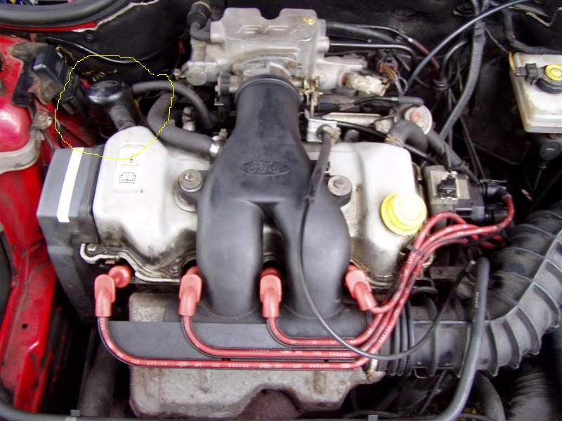

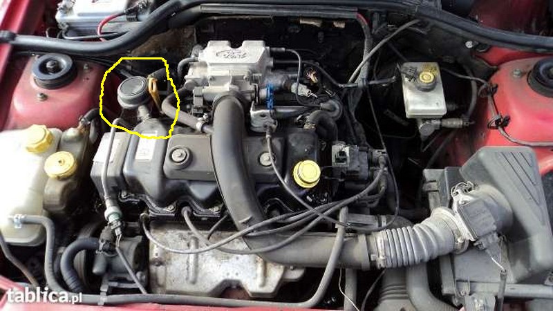

Jamszoł, gdzie w pokrywie??? Tu masz separator dla CVH.

Jamszoł, Wystarczy dokładnie przeczytać ;) Jeden przewód który wchodzi w separator (wejście)drugi który wychodzi z separatora(wyście) i ten trzeci co idzie z separatora do filtra.Separator jest tam gdzie pokazuje Yagr, na tym zdęciu na dole a chcę go zrobić jakby mój się zasyfił i dla tego że lubię podłubać w samochodzie :mrgreen:

długi, jedno wyjście z separatora (u góry, nad druciakiem) powinno iść do kolektora ssącego.
OK - tera widze :mrgreen:
Z pokrywy na góre separatora - powietrze/spaliny mają przejść przez siatke i wyjście w kierunku kolektora ssącego
Wejście przy filtrze można zaślepić
Opary oleju mają przejść przez druciaka od dołu - tak , żeby olej został pod drutami
Po to jest ten kranik na samym dole , żeby co jakiś czas zlać uzbierany olej

długi, opisałem Ci ten separator co zapodałeś u góry - czyli ten co ma wejście i wyjście
Co do orginała
Tak - wejście jest u góry - rurka wewnątrz puszcza opary do dna - tam się odbijają o dno - przechodzą przez siatkę i wychodzą w kierunku filtra powietrza
Wężyk - ten co idzie do kolektora ssącego , też zasysa już powietrze przefiltrowane
Olej zostaje wewnątrz - na dole
Jak sie uzbiera zbyt dużo oleju wewnątrz - lub siatka się zatka - to olej pojawi się w rurze od filtra powietrza
Moim zdaniem ten separator co dałeś na rysunku - jest lepszy od orginalnego
