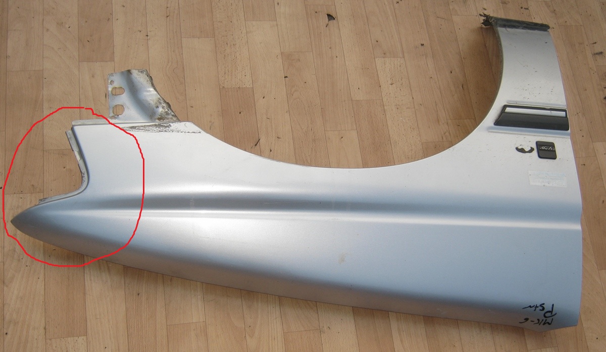

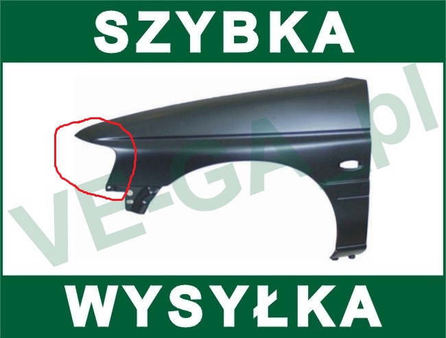

Z tego co zaobserwowałem na zdjęciach to te błotniki delikatnie się różnią (wystająca blaszka na wcięciach migaczy). Szwagier (blacharz) mówił że to jest do zrobienia bez przekładania błotników, jeśli tylko tym się różni
[ Dodano: Pon 31 Mar, 2014 ]
Fotki
błotnik mk7
błotnik mk7
błotnik mk6
błotnik mk6
Posty: 4836
a możesz powiedzieć w jakim celu jest ta przekładka, bo nie bardzo rozumiem
Pewnie przodek od MK7 bardziej mu sie podoba
I wcale się nie dziwię - mnie najbardziej podoba sie MK7 - ze wszystkich Escortów
