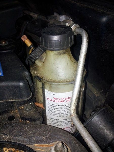

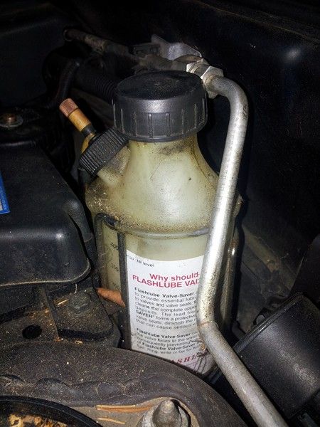

Sam jeździłem autami napędzanymi w 95% LPG ale przyznaję szczerze, że o tym preparacie nie słyszałem.
Czy ktoś to stosuje?:
http://gazeo.pl/lpg/technika-lpg/akceso ... l,101.html
To, że niektóre instalacje "od nowego" są w to wyposażone, też dowiedziałem się dopiero nie tak dawno. Wkleję zdjęcie z dodatkowym pojemnikiem na ten specyfik w komorze silnika Volvo.

Wstawiałem fote tego - jak kupiłem swoje poprzednie Mundło
Jeśli nie masz tak jak Kupiec - że gdy braknie komp wyłącza LPG to nie masz się czego przejmować
Dokręć tylko do oporu tą mosiężną śrubkę , żeby do kolektora ssącego nie dochodziło lewe powietrze
Lublikant jest niby po to , żeby nie wypalały sie zawory i gniazda zaworowe
