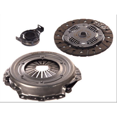

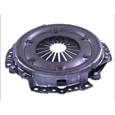

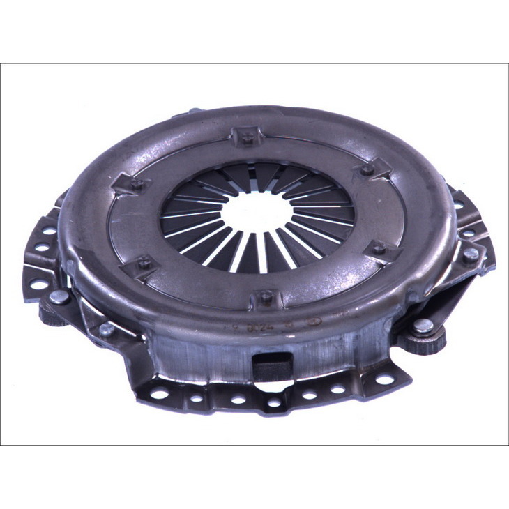

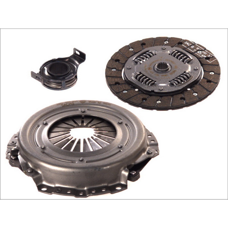

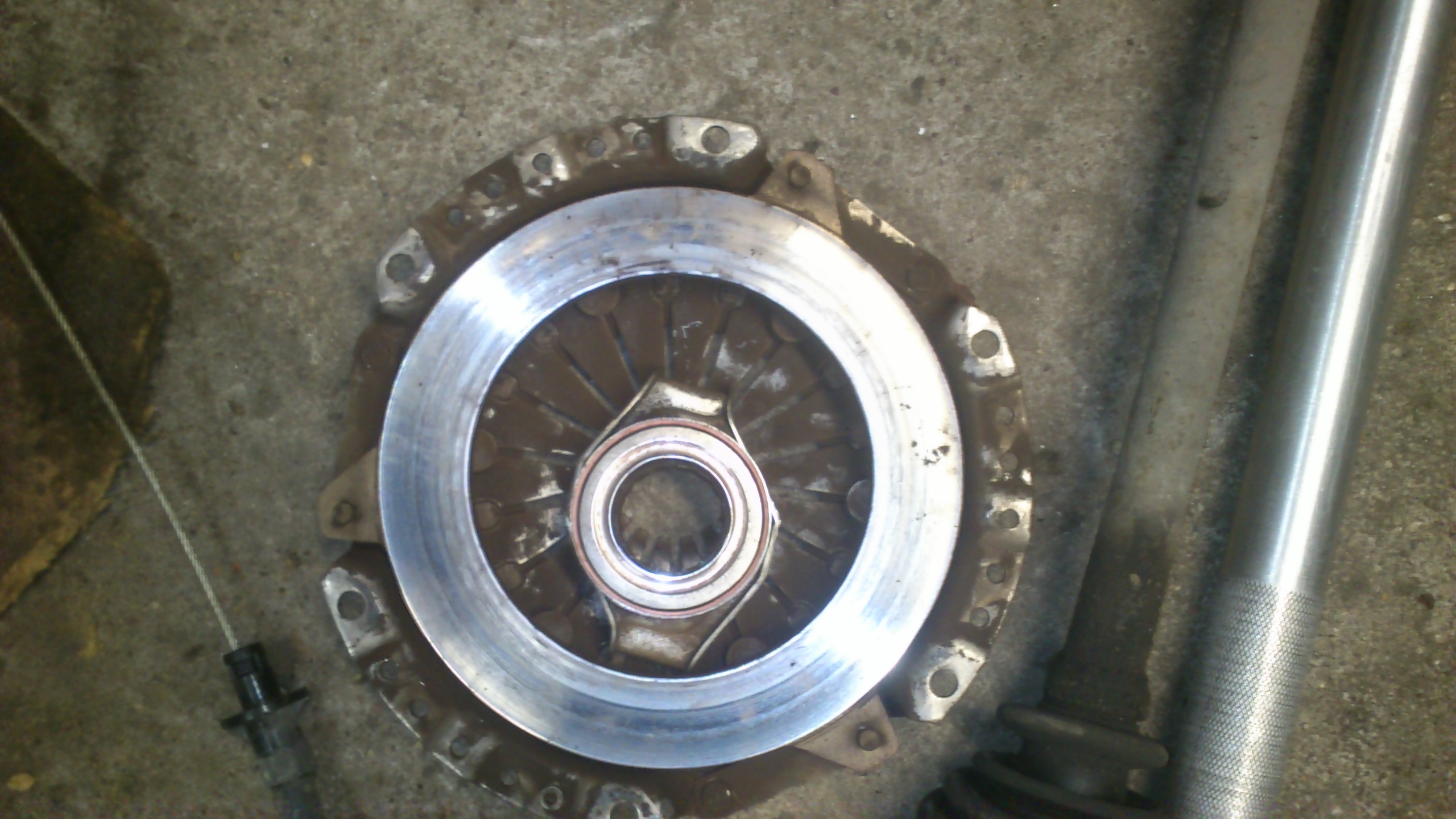

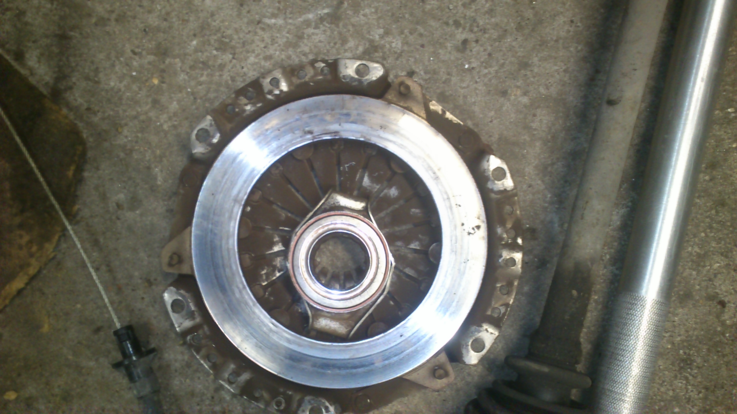

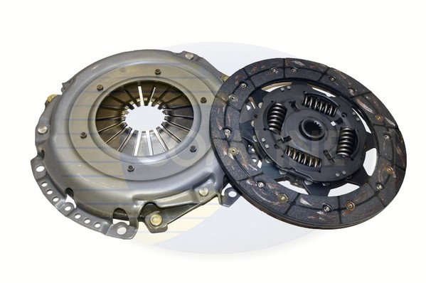

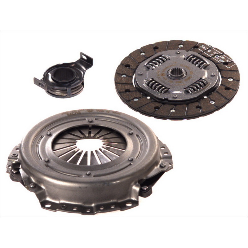

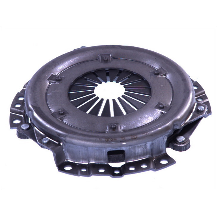

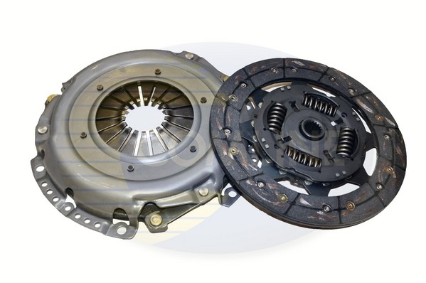

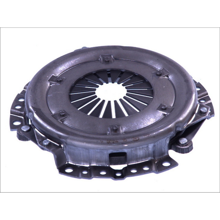

Witam. Mam problem. W moim essim skończyło się sprzęgło wpadł pedał i koniec jazdy. W zeszłym tygodniu zamówłem zestaw sprzęgła i po dwóch dniach kurier przywiózł przesyłkę. Jeszcze tego samego dnia zabrałem się za demontaż skrzyni i niby wszystko fajnie zdjąłem docisk ,tarcze i łożysko. Otwieram zestaw i na pierszy rzut oka wszystko gra. Docisk delikatnie różnił się tzn te słoneczkoprzy otworze na wałek ma proste brzegi a stary docisk takie lekko wypukłe ale mysle sobie tak ,że widocznie inny producent to tak musi być. Wyciagam z pudełka łozysko i tu zaczyna się problem. Nie pasuje otwór i ni jak nie da się tego założyć. Zdenerwowałem się i po przyjściu do domu zwrot towaru. Zadzwoniłem do innego sklepu podałem panu datę produkcji samochodu, rodzaj silnika ,pojemność itd oraz opisałem o jaki zestaw i zjakim łożyskiem ma być. Facet coś poklikał i znalazł. To na pewno ten zestaw i musi pasować. Doszła paczka zaglądam i niby kszałt łożyska podobny ale dziura nie ta bo znów za mała. Proszę o pomoc kogoś kto miał z tym silnikiem do czynienia. Mam ten zestaw który przyszedł i zastanawiam się czy gdybym kupił łozysko nowe czy da się to spasować ponieważ jak wyżej i tu słoneczko się różni delikatnie i nie wiem czy z innym łożyskiem docisk będzie współgrać. Gdyby z jakiegoś powodu nie było zdjęć w załącznikach to podaję linki w kolejności nowe sprzęgło oraz stare sprzęgło. Powiedzcie mi jeśli jest tu ktoś mądrzejszy ode mnie w tym temacie czy to będzie się dało połączyć.Nowe Stare Z góry dziękuję za pomoc. Pozdrawiam,

zestaw który kupiłem
moj stary docisk jest mniej więcej taki tzn. miejsce styku łożyska
tak wygląda nowy docisk. Miejsce styku łożyska troszkę się różni od starego.

flash12345, tak po mojemu to każdy z tych kompletów powinien do siebie pasować - to przecież komplety ;) a do essa można załadować całe mnóstwo sprzęgieł z tym że nie zawsze dostosowanych do obciążenia danego silnika, ale zamontować powinno się dać. Może źle to składasz? Próbowałeś dobrać wg nr oryginału, który wymontowałeś?

Już próbowałem szukać po orginale i np: docisk i tarcza niby są ok ale jednak trochę tedociski się różnią. Ford niezle namieszał. Próbowałem nawet po skrzyni po numerze ale też się okazuje ,że są trzy prawie identyczne pod tym samym numerem . Dziwna sprawa. jutro jeszcze będę miał Luka więc może te będzie dobre. Dzięki za pomoc, tematu nie zamykam więc czekam na dalsze podpowiedzi bo też nie wiadomo czy te luka bedzie dobre :)

Ja jak zmienialem sprzeglo to lozysko było zupelnie inne niz te co mnilem zalozone ale sie kapnołem ze troche inczej caly nowy zestaw wyglada i komplet od kompletu moze sie roznic nieznacznie wazne ze jest komplet wiec raczej pasowac musi ja kupilem LUK a stare mnialem sasch a lozysko ford chyba ze sie myle to juz dawno bylo hmm tak lozysko na bank ford a docisk sachs 90 procent,takze jak masz caly zestaw jak srednica tarczy i docisku taka sama otowry w tym samym miejscu to musi pasowac ,moim zdaniem zle cos skladasz

Sprzęgło zrobione i już mogę jezdzić :) zakupiłem sobie LUKa i wszystko pasuje idealnie. Koszt 170 zł więc po oddaniu tych dwóch nieszczęsnych zestawów zamówionych wcześniej wychodzę na czysto więc cieszę się ,że tak to się skończyło. Łożyska faktycznie są różne i nie każde pasuje. Mają mniejszą lub większą średnicę otworu i nie każde da się założyc do skrzyni. Jak by ktoś się zabierał za wymianę takiego zestawu w Endura E to są prawdopodobnie 3 rodzaje skrzyni które co jakiś czas były pewnie delikatnie zmieniane i dlatego taki problem może się pojawić. Moje sprzęgło ma numerek 619 2370 00 a poszczególne częsci z zestawu to:
119 0114 10 Tarcza dociskowa sprzęgła
319 0044 16 Tarcza sprzęgła
500 0515 10 Łożysko oporowe
Być może komuś się przyda gdyby miał problem taki jak ja.
