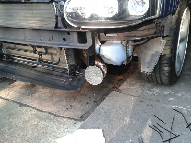

Posty: 23860
Mój chyba nie ma. Ale już rs mk7 miał taką rurkę na pasie przednim. A Windstar to na małą chlodniczke
Tu ją widać ;)

U mnie była - co z resztą widać na foto
http://fordescort.pl/forum/viewtopic.ph ... 266#125266
