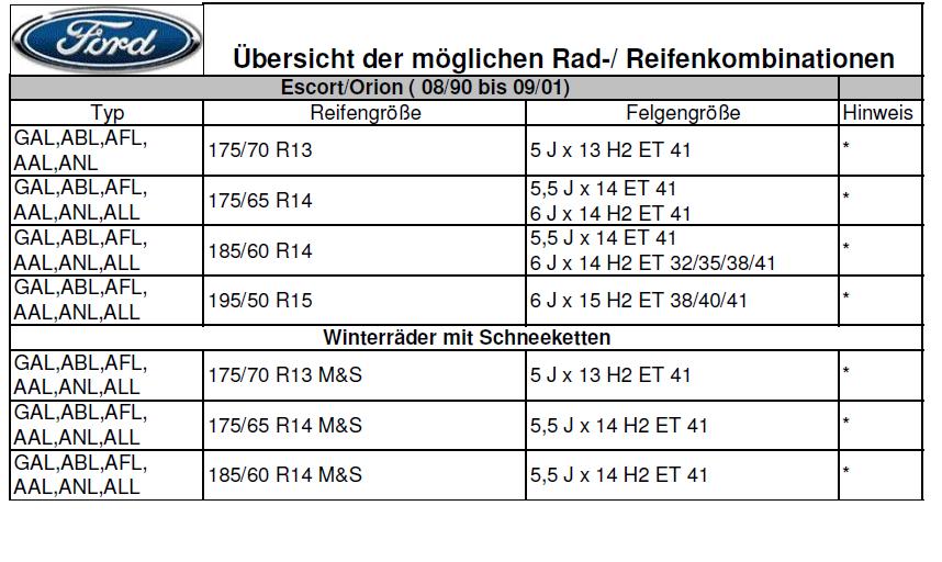

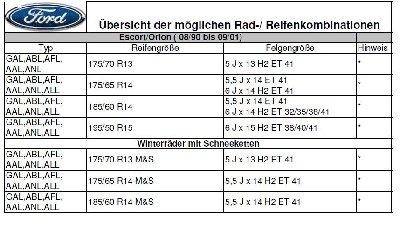

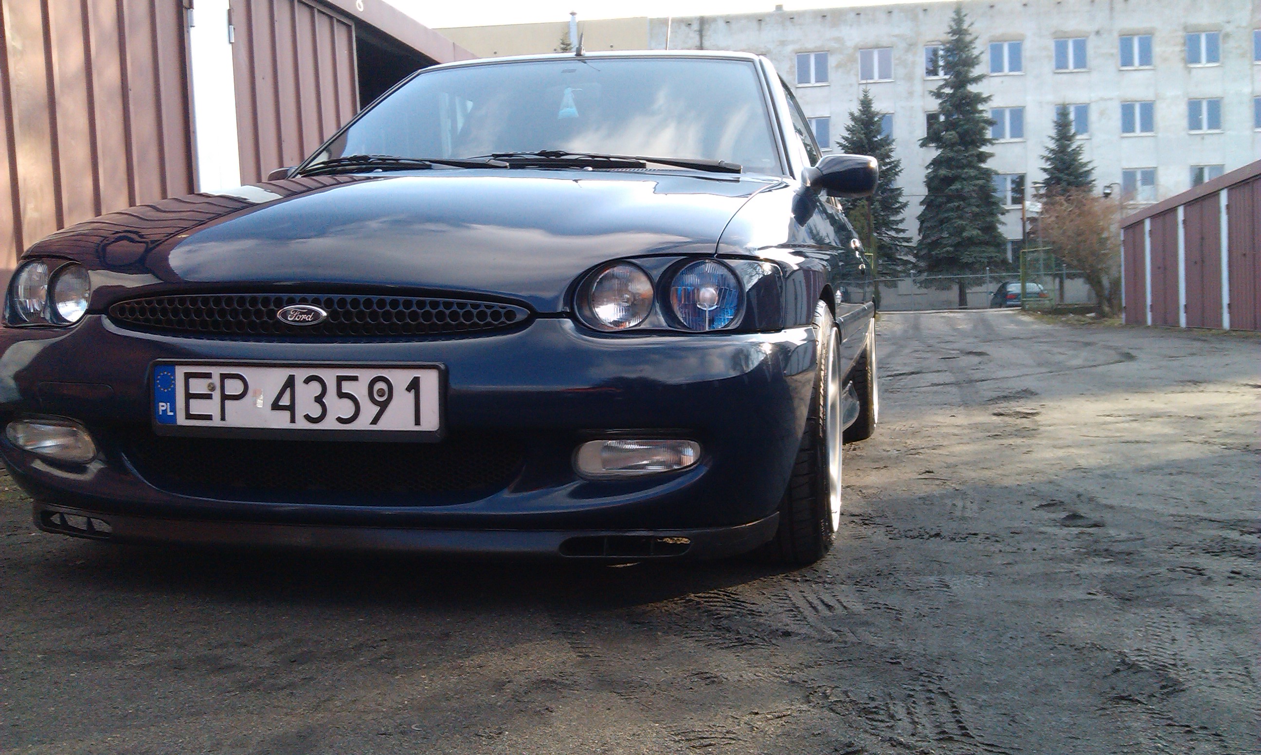

Po pierwsze producent auta nie przewidział 16-stek do escorta i nie jest określone ET dla tego rozmiaru,po drugie dla każdej wielkości jest podane różne ET,po trzecie jak do podanych wartości felgi dodasz dystans 20 mm to będzie wyglądać jak gówno w lesie.
Przy ET 25 -16 cali przednie felgi juz wychodzą poza obrys auta ,więc sobie oblicz co będziesz miał.
Przegląd może przejdziesz,bo zmienisz koła,ale pierwszy lepszy patrol drogówki i po dowodzie :razz:

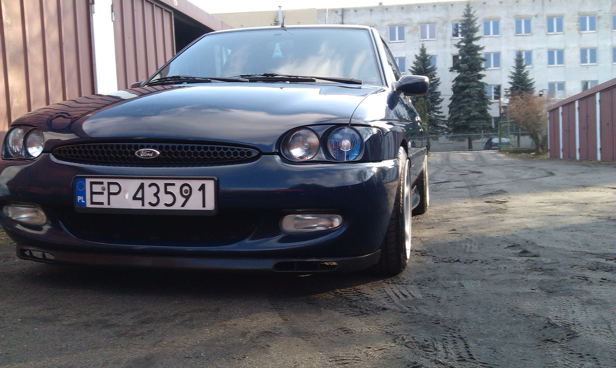

ja w swoim mk7 mam 16" 9j et30 na naciagu 195/45 z tylu mam dystans 2cm na bebnach bylo ok ale na tarczobebnach schowaly sie do srodka ale wypychalem nadkola i jest zajebiscie xD
[img][img]https://naforum.zapodaj.net/thumbs/2f3f3231a4a1.jpg[/img][/img]
[img][img]https://naforum.zapodaj.net/thumbs/0e4264f8e05b.jpg[/img][/img]

Yagr, szerokość można sobie odpuścić,bo po dodaniu dystansu i tak felga cofnie się na zewnątrz woza.
Zresztą sami widzieliście,u mnie przy ET 25 przód wyszedł delikatnie poza obrys.
Dupy nie urywa,ale jakiś służbista mógłby się doczepić ;)
Pieku,z tyłu tak,będzie to jeszcze wyglądać,ale przód wyjdzie potężnie poza obrys :razz:
Zresztą tu masz foto poglądowe,fela 16,8J ET 25,przód juz wyszedł tył jeszcze nie,ale niedużo brakuje.
