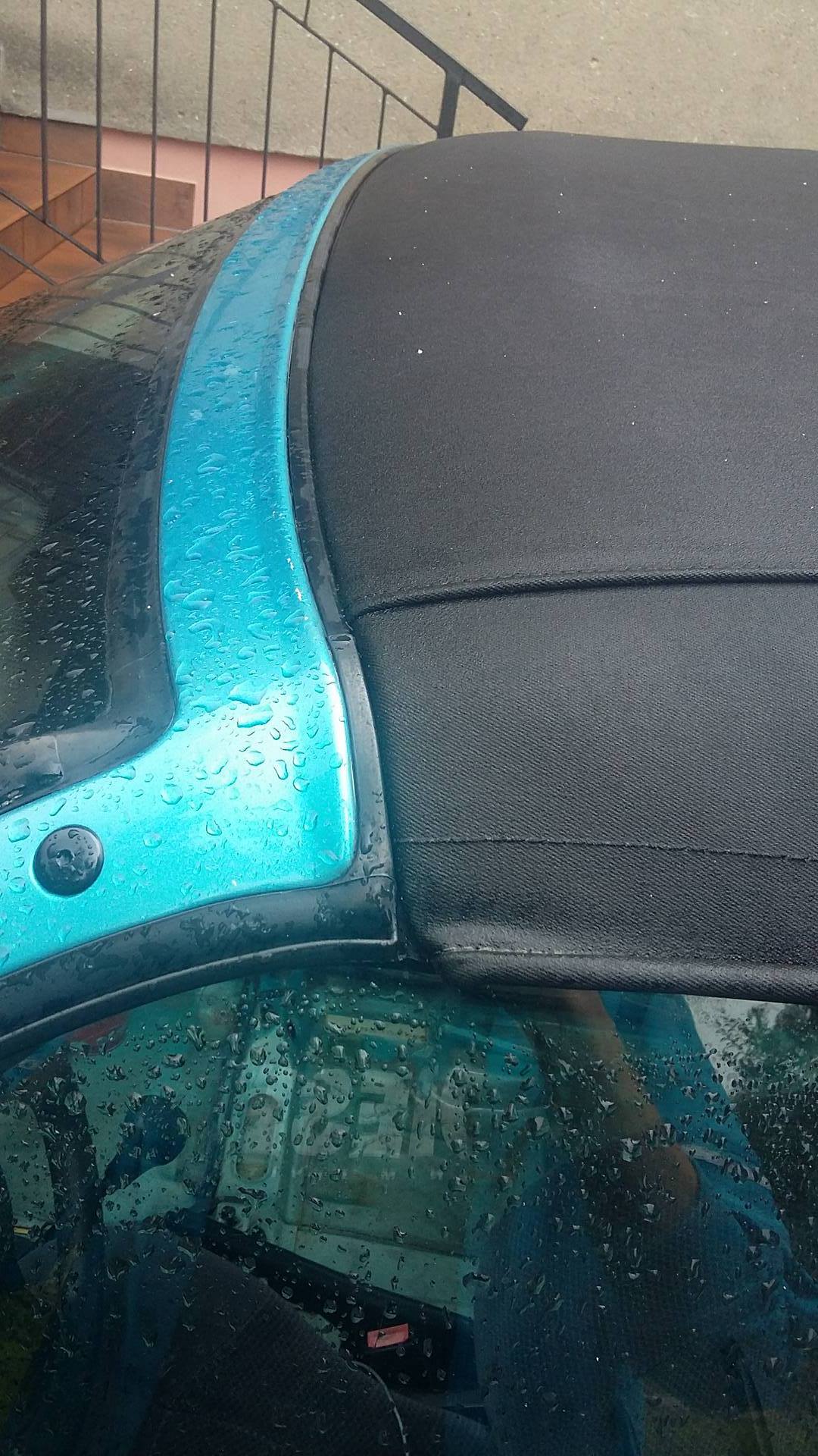

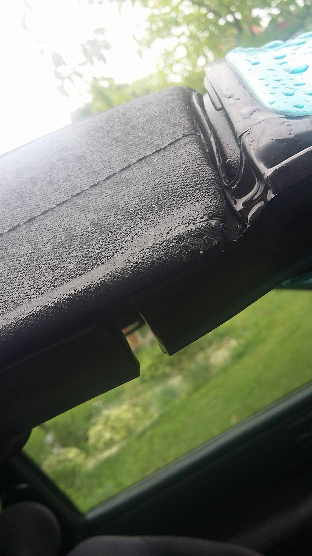

Witam,
Mam mały problem: przy zamkniętym dachu robi mi się 2-3cm szczelina pomiędzy ramką szyby przedniej a brezentem tylko z prawej strony(haczyk ściągnięty maksymalnie). Z lewej dociska idealnie. Więc tworzy mi się szczelinka przy szybie, którą lubi kapać woda.
Miał ktoś podobny problem? znasz rozwiązanie? napisz :)

dach nie dochodzi do końca uszczelki, z rana zrobię i wstawię zdjęcia

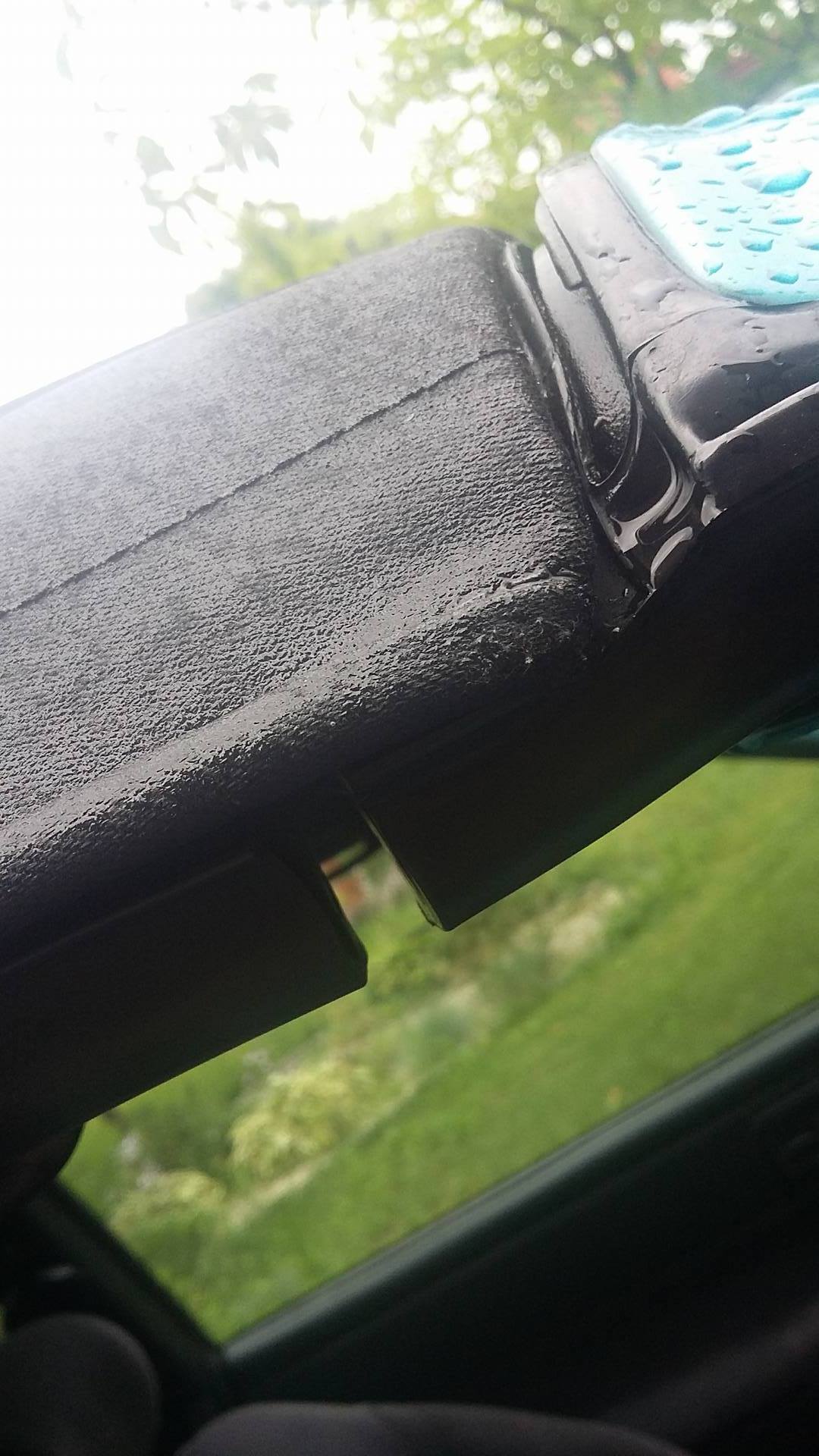

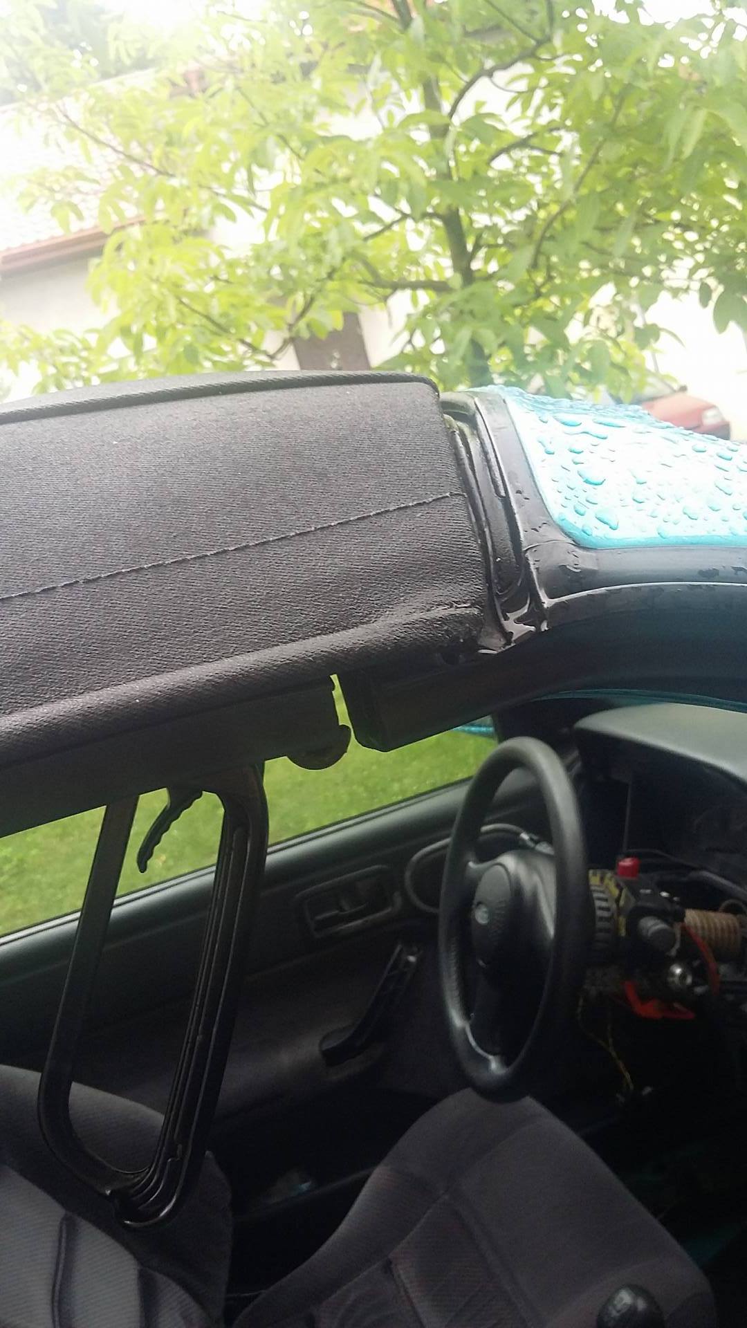

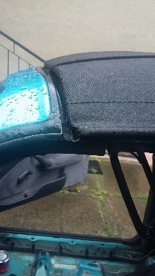

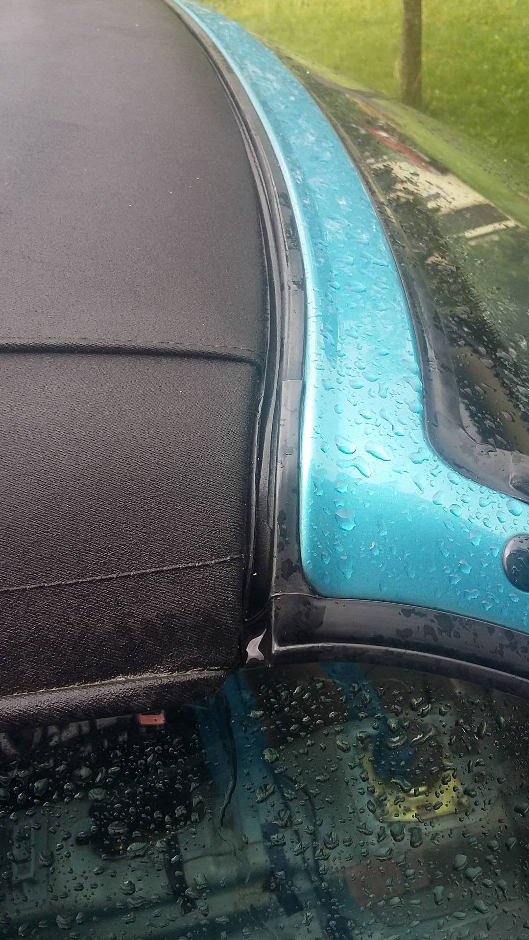

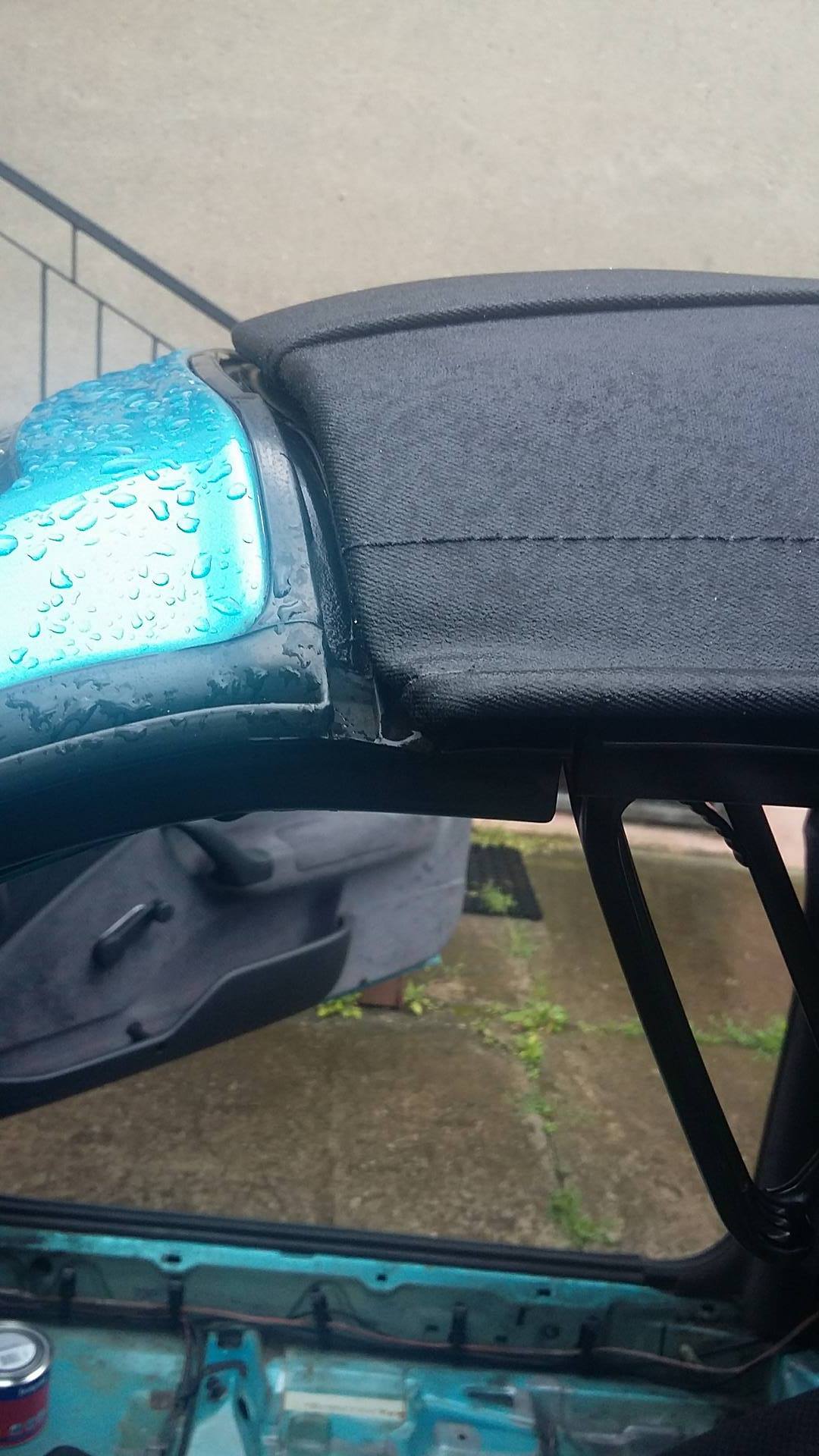

Post autor: opos100 »
zdjęcia
[ Dodano: Czw 07 Lip, 2016 ]
Arcadio pisze:Pewnie linka pękła i nie naciąga z boku dachu. Na krawędzi powinna iść stalowa linka - jak pęknie to dach się marszczy w stronę środka.
linki niby nie są pęknięte, choć z chęcią ściągnął bym brezent by zobaczyć jak szkielet idzie

Posty: 2838
Wygląda że dach się zwichrował.
Skoro haczyk na maksa wkręcony jest to może coś na stelażu poluzowało się.
tak czy inaczej szukaj uszczelki po 96 roku taką jak mam ja i inni. Rowek uszczelki jest poprowadzony dalej i nie ma problemu.
Posty: 23716
A masz cale te plastkowe kolki okragle w ktore ma skoczyc bolec klamki ?

opos100
Posty: 35
Rejestracja: 12 cze 2016, 00:00
Lokalizacja: /BP
Rocznik: 1994
ten jeden plastikowy jest połamany, właśnie z prawej strony. A klamek na podmiankę nie mam

Posty: 23716
Ten plastik musi byc bo wtedy wlasnie moze dach sie zle zamykac :( on ustala poprawne położenie dachu przy zamykaniu
opos100
Posty: 35
Lokalizacja: /BP
Rocznik: 1994
no właśnie wygląda tak jakby ten bolec zmiażdżył tamten plastik
