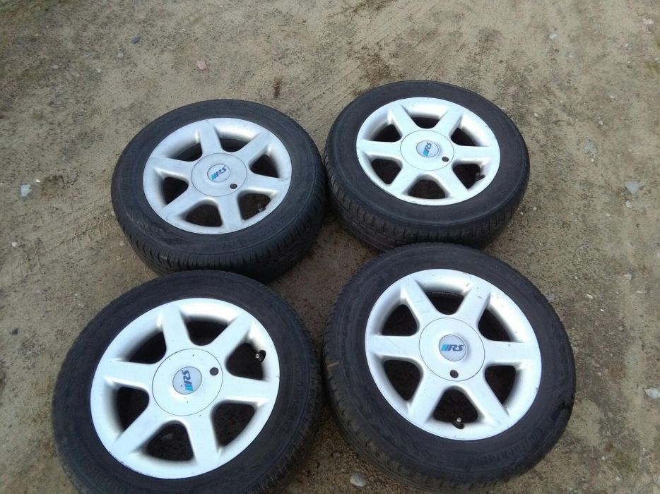

To sa takie felgi.
kolorek morski perełka
Posty: 4664
Re: Alufelgi FOCUS MK1
Jak chcesz mieć pewność to przymierz i będziesz wiedział, wg mnie wlezą bez problemu, a zdjęcie nie mówi nic poza tym jaki to wzór :P

Jak nie pasują do mojego Focusa to je sprzedaję.
Kleszczak
Posty: 1654
Rocznik: 1993
Post autor: Kleszczak »
podejdą, będą bliżej błotnika niż zacisku. ET 35 pasuje to tym bardziej te. Inna sprawa to taka że trochę za małe jak do focusa, prędzej 15"
