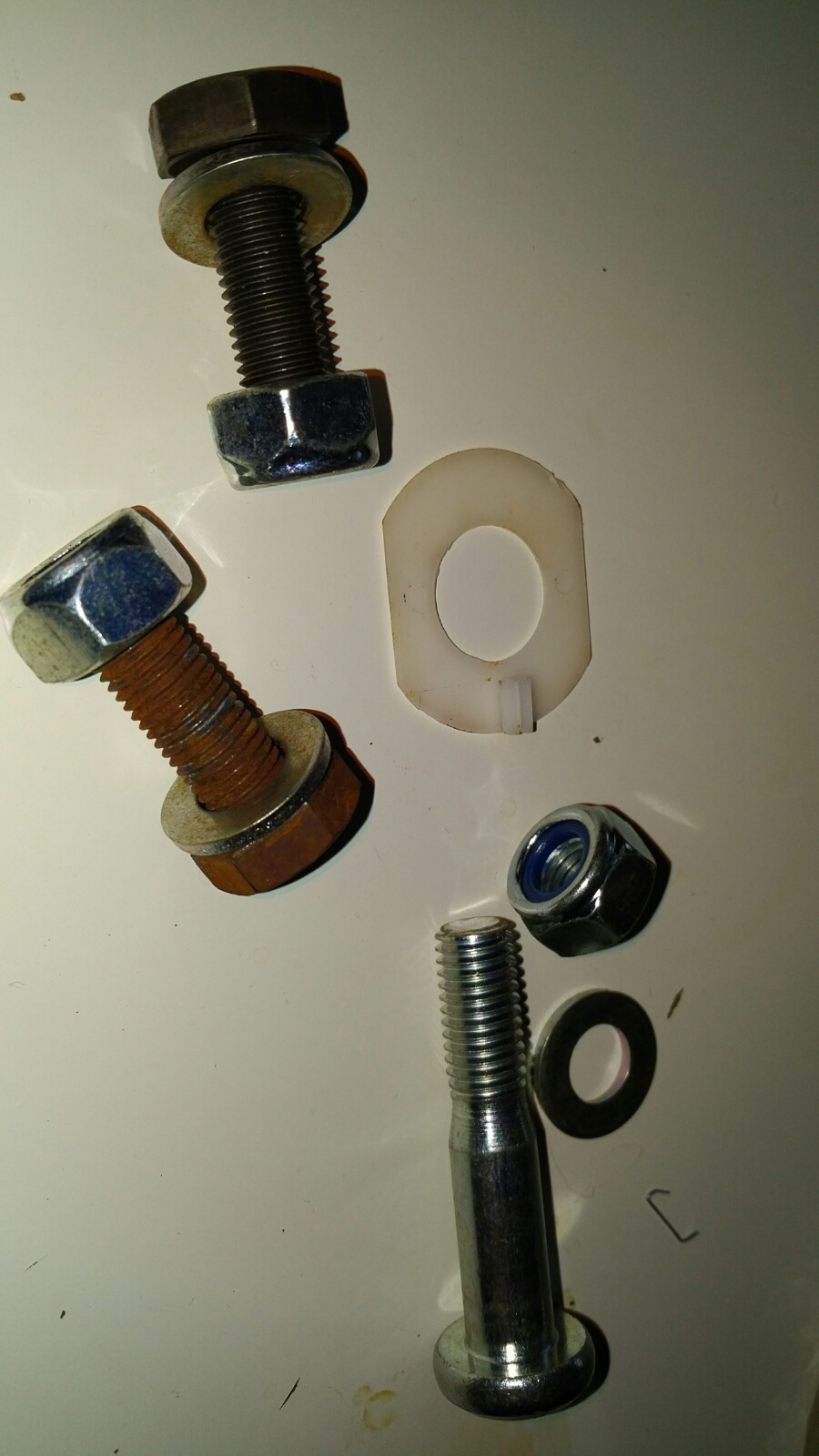

sruby sworznia po co to jest ?
W zestawie mooga są śruby sworznia jak na zdjeciu, po co jest ten biały plastik ?

Re: sruby sworznia po co to jest ?
nigdy czegoś takiego nie widziałem, ale mam ciekawsze pytanie, czemu jedną ze śrub masz skorodowaną?

- Posty: 23635
Dobre pytanie. W drugim zestawie jest ok, na szczęście korozja jest delikatna
Nigdy się z takim plastikiem nie spotkałem ale jedyne miejsce gdzie to ewentualnie pasuje to między sworzeń a gniazdo w zwrotnicy tym wystającym dzyndzlem w rozginane nacięcie, które ściska się tą długą śrubą torx.
No dobra,ale jaka funkcje to ma tam pełnić?
A mi to wygląda na element przypadkiem dorzucony do zestawu . Sama średnica plastiku jest już większa a boki są wycięte tak jakby miały wejść w jakieś prowadzenie , no i ten trzpień ustalający .... Hm nie przypominam sobie by gdziekolwiek coś takiego rzucało mi się w oczy
Jak skrecasz to ta podkłaadka robi za dystans - zeby nie pogiąc amora
Gdyby nie było to jak za mocno ścisniesz - pogniesz amora a ten w tym miejscu może peknąć i sie rozszczelni
Jamszoł, o czym Ty mówisz? jaki dystans? gdzie niby chcesz to wsadzić? żeby to pełniło taką funkcję o jakiej Ty piszesz to to nie może być z plastiku. ja bym tego nigdzie nie pakował, nikt nigdy czegoś takiego nie miał u siebie.

- Posty: 23635
W dwóch zestawach to jest więc nie wpadło przez przypadek
Nawet tu to jest na zdjeciu:
http://e-autoparts.pl/sworze%C5%84-wahacza-p-24156.html
W starszych renówkach ten plastik to norma, zabezpiecza gumę na sworzniu przed przetarciem o zwrotnicę.
- Posty: 23635
Czyli co nałożyć to na sworzeń i wcisnąć potem na zwrotnice od spodu ?
Dokładnie, I tak jak pisał wyżej Yagr, wypustką do góry w nacięcie zwrotnicy
no i takie coś to ja rozumiem
teraz przynajmniej ta funkcja jest logiczna

- Posty: 23635
Ale tylko mooga to ma. A mooga wziąłem bo jako jedyny ma w zestawie też komplet śrub.
Ciekawy ten plastik, bo oryginalnie chyba tego nie ma, albo ja tego nigdy nie widziałem.
