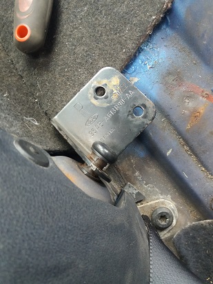

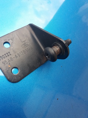

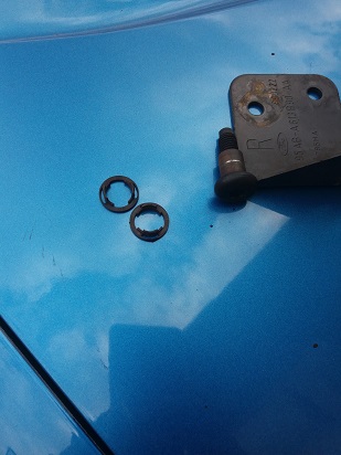

Od dłuższego czasu tył mi trzaska na nierównościach drogi a ostatnio prałem tapicerkę tylnej kanapy i widzę ,że oparcie mocowanie na dole po skrajnych stronach (od nadkoli) ma spory luz i co prawda są tam tak jakby dwie połówki plastiku które jak poskładam to praktycznie tłuczenie się uspokaja ...ale to tylko tymczasowo i muszę pomyśleć nad innym rozwiązaniem albo też dobrać się do tych plastików i je wymienić jakoś . Musiał bym boczek rozebrać (tę plastikową osłonę od strony nadkola) i przyjrzeć się czy da się ten dolny zamek przykręcony do podwozia wykręcić . Czy ktoś już z was coś podobnego robił ???

Właśnie podrzuciłeś mi pomysł by sprawdzić elementy mocowania kanapy na tym microkat i wygląda że śruba powinna być odkręcana choć nie widzę tych plastikowych podkładek ..ale jak da się rozkręcić to i coś wymyślę

No i po kłopocie. Śruby da się wykręcić , plastiki są składane i trzeba je dobrze docisnąć by zaskoczyły
