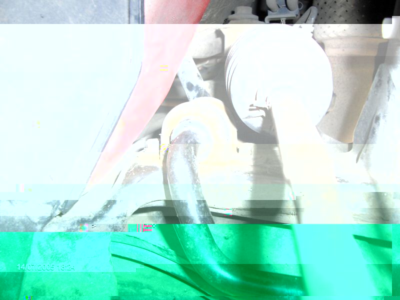

niestety moja wymiana tulei sie nie powiodla
u mnie tak jak na dolaczonym zdjeciu sa dwie sroby, po jeden z kazdej strony obejmy,tej widocznej na zdjeciu po lewej za nic nie moglem odkrecic bardziej niz 1,5 calego obrotu,bo blacha zaczynala mi przeszkadzac i oczkowego klucza nie udawalo mi sie wlozyc
Prawa srobe odkrecilem bez problemu,ale po odgieciu metalowej obejmy,tuleja nie chciala latwo wejsc i nawet jakbym ja wyciagnal,to nie wiem jakbym wlozyl nowa
I co teraz ??

Teraz to trzeba wjechać na kanał, podnieść samochód na środku od spodu i opuścić ławę pomocniczą, odkręcić łączniki stabilizatora od samego tylko stabilizatora i wymieniać gumy.
Jest teraz mały problem bo przy dokręceniu ławy do nadwozia może okazać się, że poprzeczka kierownicy przesunie się w lewą bądź w prawą stronę tak jak to było u mnie.

jako ze nie mialem kanalu, musialem sobie z tym dac spokoj, bo na lewarkach,to glupiego robota, dalem to zrobic ludziom ktorzy to robia na codzien, za 20 zl za strone mi wymienili,bez sciagania lawy pomocniczej. Przy okazji poprawili zbierznosc ktora wczesniej ustawiali,ale po wymienieniu tulei na wahaczu kola sie skrecily, wiec gratis mi to poprawili. Teraz zawieszenie mam igielke tak jak lubie najbardziej, teraz nic nie stuka, zawieszenie pracuje nawet ciszej niz w poprzednim Escorcie
Nawet przestalo skrzupiec przednie zawieszenie

Do wymiany gum stabilizatora nie trzeba opuszczać ławy zawieszenia !!! Po co sobie utrudniacie życie? Ja bez najmniejszego problemu poradziłem sobie na 1 podnośniczku, przy zdjętym kole, wystarczyło całkowicie wykręcić 1-dną śrubkę (tę do której dostęp jest łatwiejszy, a 2-gą dość dużo wykręcić aby nie wypadła, a ponieważ guma stabilizatora jest przecięta, swobodnie ją się wysunie i na jej miejsce nową. 10 min roboty/stronę !

tylko ze ta druga srobe moglem odkrecic maksymalnie o 2 obroty i koniecm, bo nie dalo sie juz wlozyc oczkowego klucza, a zadnym innym nie szlo krecic. A te dwa obroty to stanowczo za malo by w prosty sposob wyciagnac gume

Voytek nie wiem jakie Ty masz sposoby, ale u mnie bez opuszczenia ławy nie pójdzie.Voytek pisze:Do wymiany gum stabilizatora nie trzeba opuszczać ławy zawieszenia !!! Po co sobie utrudniacie życie? Ja bez najmniejszego problemu poradziłem sobie na 1 podnośniczku, przy zdjętym kole, wystarczyło całkowicie wykręcić 1-dną śrubkę (tę do której dostęp jest łatwiejszy, a 2-gą dość dużo wykręcić aby nie wypadła, a ponieważ guma stabilizatora jest przecięta, swobodnie ją się wysunie i na jej miejsce nową. 10 min roboty/stronę !
Wymieniałem już 3 komplety gum i za każdym razem to samo, ława na dół.

Ja robię podobnie, tylko, że w ogóle nie ruszam drugiej śruby, wykręcam tylko tę do której jest łatwiejszy dostęp i odginam obejmę. Odkręcam jeszcze łącznik stabilzatora przez co stabilizator nie dociska gumy do ramy i łatwo można wysunąć starą i wsunąć nową gumę.Voytek pisze:Do wymiany gum stabilizatora nie trzeba opuszczać ławy zawieszenia !!! Po co sobie utrudniacie życie? Ja bez najmniejszego problemu poradziłem sobie na 1 podnośniczku, przy zdjętym kole, wystarczyło całkowicie wykręcić 1-dną śrubkę (tę do której dostęp jest łatwiejszy, a 2-gą dość dużo wykręcić aby nie wypadła, a ponieważ guma stabilizatora jest przecięta, swobodnie ją się wysunie i na jej miejsce nową. 10 min roboty/stronę !

robertford, nie ma prostszej metody niż odgięcie obejmy opisane wcześniej
