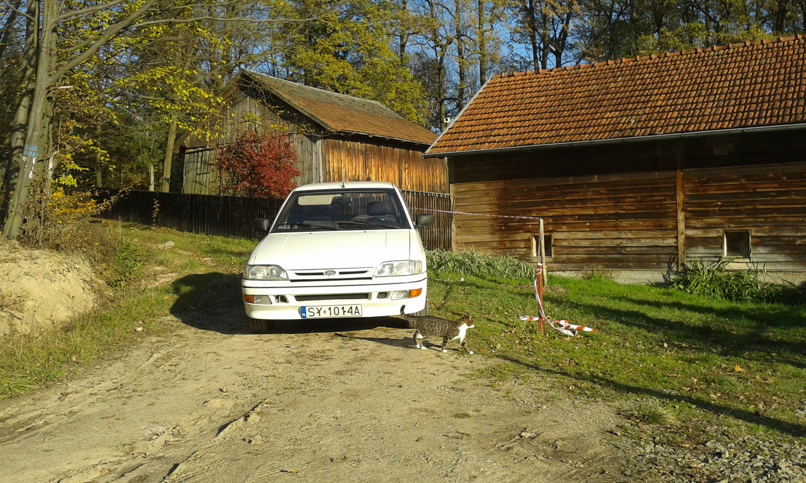

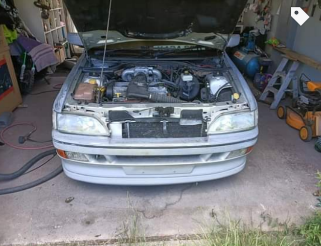

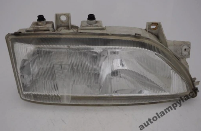

Chciałem się zapytać czy łatwa jest zamiana przednich reflektorów standardowych na te podłużne z XR3i i z małym kierunkowskazem? Chodzi mi przede wszystkim o to, czy nie napotkam różnic w osadzeniu reflektorów. Czy maska jest ta sama i pasuje do innych reflektorów. Zapytanie dotyczy wersji MK6. Zdjęcia poglądowe poniżej:
- Posty: 23756
Re: Przeróbka przednich reflektorów ze standardowych na podłużne XR3i
Bez problemu o ile użyjesz też tego zderzaka ze zdjęcia. I pamiętaj że zderzak mk6 minimalnie się różni od mk5 w okolicach grila, od mk6 jest niższy w tym miejscu.
Kojarzę też jakąś minimalna przeróbkę przy kostkach od lamp, musiałbyś porównać czy są takie same. Może może ktoś kto pamięta jak jest dokladnie, to Ci podpowie.

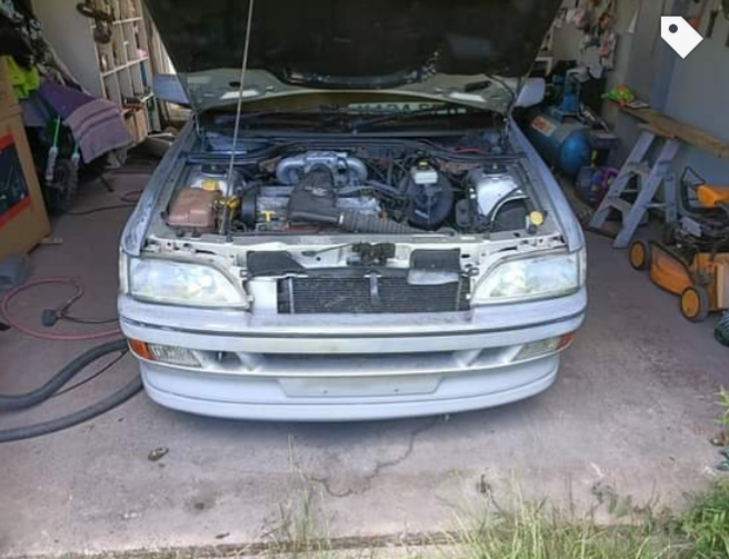

Same reflektory wchodzą bez przeróbek ale problem pojawia się z pozycyjnymi: w XR#i oraz RS2000 są kierunki w zderzaku a pozycyjne tam, gdzie zwykłe wersje mają kierunkowskaz. Oczywiście można po przeróbce podpiąć kierunkowskaz w ten mniejszy klosz pozycyjnych ale pozostaje problem świateł pozycyjnych. Chyba, że robisz cały przó wraz ze zderzakiem to wtedy nie ma problemu. Była jeszcze kwestia spasowania zderzaka do klosza pozycyjnych XR3i/RS2000 ale już nie pamiętam OCB...
Dochodzi jeszcze modyfikacja wiązki bo inaczej żarówki są sterowane zamiast 1x H4 są 2xH4 i świecą każda innym włóknem..

Gdybyś był zainteresowany to mam kpl reflektorów z wtyczkami. Pozycje też ale nie są idealne. W zasadzie mam też cały zderzak z kierunkami i halo ale to musiałbyś zerknąć czy ci podejdzie.... Tak ten zestaw wyglądał w lodówkowcu:
W międzyczasie został pomalowany na zielono/niebiesko bo miał wylądować w cabrio ale nie wylądował...
