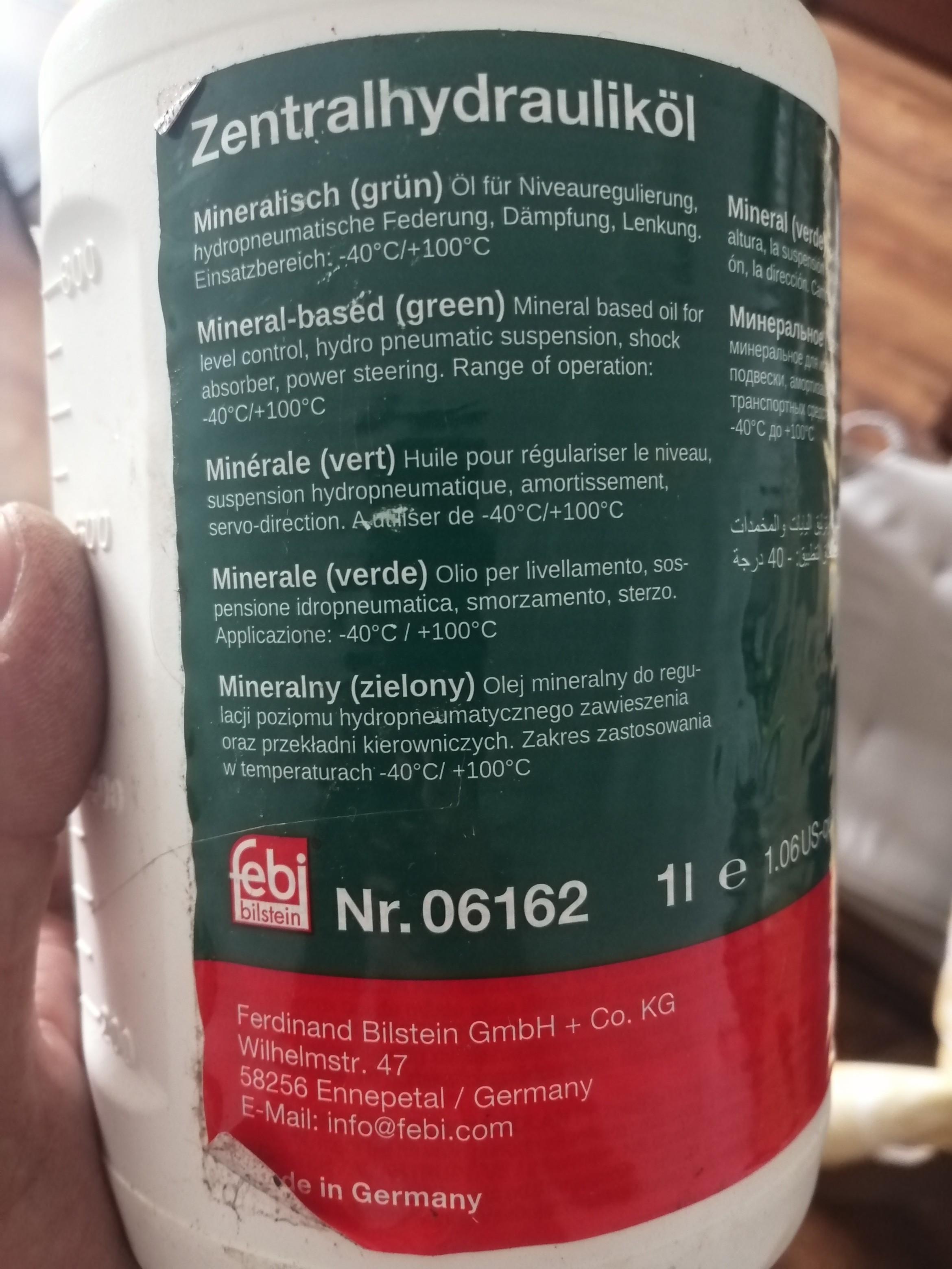

Podobno pasuje:
https://allegro.pl/oferta/febi-06162-pl ... 8118532160
Chodzi o normę VW TL 52146 bo to ponoć najlepiej pasuje do forda
Albo trochę lepszy bo syntetyczny: https://e-autoparts.pl/meyle-014-020-61 ... eview=true
A sprawdza się poziom w pozycji siłowników złożonych, tak aby było jak najwięcej płynu w zbiorniczku. Brak płynu objawia się wydawaniem dziwnych odgłosów przez pompe dachu. Ja tak długo kiedyś miałem i pompa sie nie popsuła.

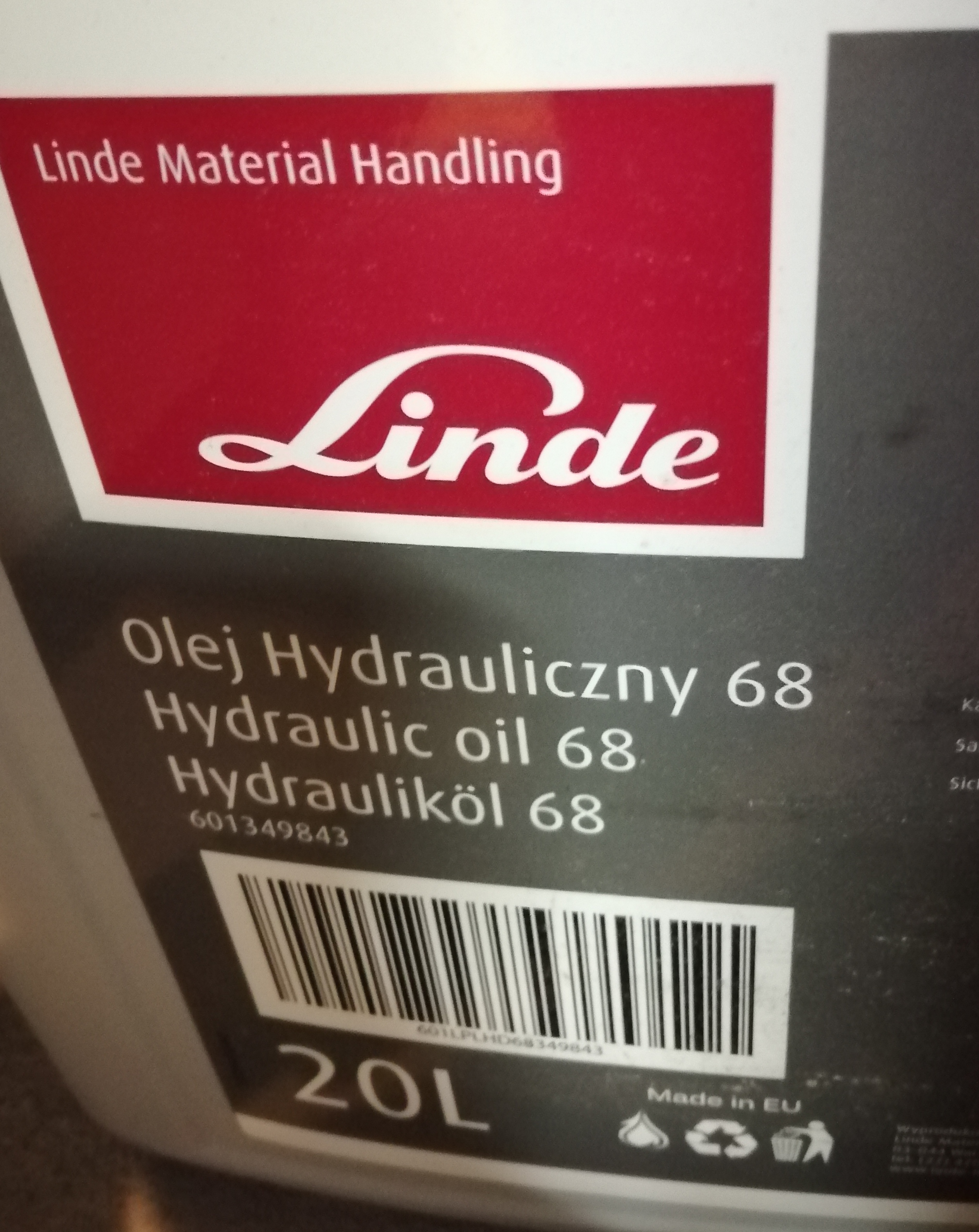

Do wspomagania olej mam wlać?
A taki hl68 to się nada? Mam możliwość odlac takiego oleju. Jak zły to kupię odpowiedni.

Mamy to w pracy do siłowników w wózkach widłowych. Stoi bańka 20l z Linde.
Kiedyś kupiłem i dolałem ale ni cholery nie mogę znaleźć butelki. Gdzieś zaginęła litrowa butelka.

Ten olej musi mieć podwyższoną płynność w niskich temperaturach... nie wiem czy ten HL68 spełnia te wymogi. Znalazłem jeszcze info, że nasi koledzy w Serbii zalecaja do pompy dachu olej w specyfikacji citroena m.in. do systemów hydrauliki zawieszenia. LHM PLUS, różni producenci to robią... Ale to chyba mineral więc nie wiem jak to się ma do naszych warunków, szukałbym syntetyka...
Odgrzebałem moją instrukcję po cabriolecie i tam mam podany inny nr tego oleju: 1661100 w specyfikacji ESP-M2C 166-H i takiego szukaj
np. https://allegro.pl/oferta/atf-q3-plyn-d ... 6964961862 pierwszy z brzegu...

ATF nie. Te co ja wysłałem są do dachów, są też do zawieszen citroena i niektórzy używali ich do escortow. Producent angielski węży do siłowników dachów poleca tego typu oleje. Ja taki zielony też kiedyś dolewalem jak mi ciekło. Angole polecają tego typu.

zdania nie zmienie. Wszystkie informacje jakie znalazłem sugerują że ma być ten z normą VW co już pisałem. Zresztą to musi być wspólne: https://allegro.pl/oferta/silownik-pomp ... 9733160504 zwłaszcza że cabsy robiła niemiecka firma,która też dla VW robi, te pompy są zapewne tego samego producenta.

Nie da się tego oryginału kupić. A ATF to na pewno nie jest. A słyszałem tez o innych numerach fordowskich ale też niedostępne.
Ja bym brał ten syntetyczny, bo jest najpewniejszy i pozbył się przy okazji tego co jest fabrycznie i była by wymiana całość
- Posty: 13040
Re: kupiecki wiatrołap czyli...
Jednak znalazłem. Byłem w piwnicy po coś innego a olej znalazłem
