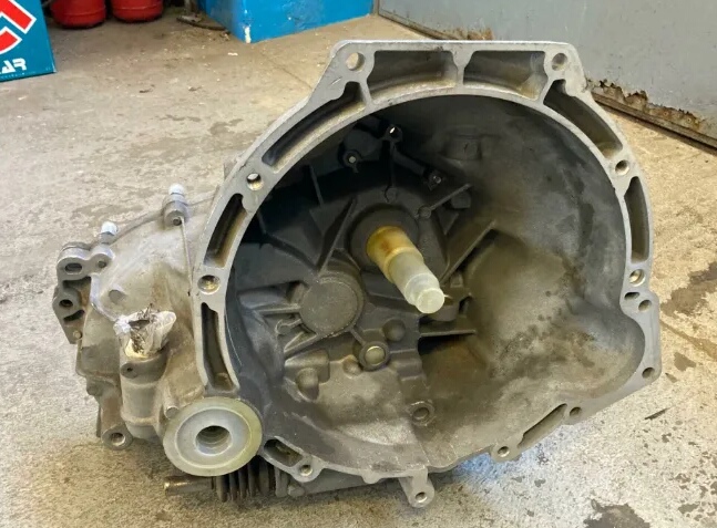

Mam okazję nabyć fabrycznie nową skrzynię biegów do Escorta. Skrzynia biegów przeznaczona jest wg zapewnień sprzedawcy do Escortów z silnikiem benzynowym po '95 (MK7). Jest to standardowy typ przekładni.
Moje zapytanie jest proste. Czy będzie ona pasować do MK6? Cały zewnętrzny odlew to wiem, że przypasuje. Ale czy nie ma różnić z miejsca dyskwalifikujących w detalach? Np otwór pod łapę sprzęgła czy wejście na linkę prędkościomierza/czujnik prędkości jazdy???

Re: Skrzynia biegów od benzyniaka >'95
Od tej strony jak jest zdjęcie to niby pokrywa się wszystko kształtem. Bo to autentyczne zdjęcie tej skrzyni. Rozrusznik tak właśnie jest jak ta wypukłość po prawej. Pytanie czy nie ma jakiś mikro zmian? Typu ten rozrusznik nie jest kilka cm inaczej położony. Co na zdjęciu jest jednak trudne do zweryfikowania. Bo niby półosie powinny pasować bez problemu, na 100% nie mam pewności co z tym napędem linki prędkościomierza oraz łapą sprzęgła.
Raczej będzie pasować, nie przypominam sobie aby były inne. Może być przełożenie inne w środku ale to do sprawdzenia w katalogach. Mam pięć różnych skrzyń, różne rozruszniki ale one pasowały do siebie nawzajem, same rozruszniki miały inne wymiary ale mocowania były takie same.
Aha, no to dobrze słyszeć kolejne pozytywne potwierdzenia. Wciąż czekam na odpowiedź od sprzedającego m.in ma podać kod ze skrzyni aby właśnie zobaczyć jakie są przełożenia przekładni.
Trochę szkoda, że wcześniej taka okazja się nie pojawiła jak ze swoją walczyłem. Ale jeśli podpasuje to nie będę się zastanawiać tylko nową założę.
