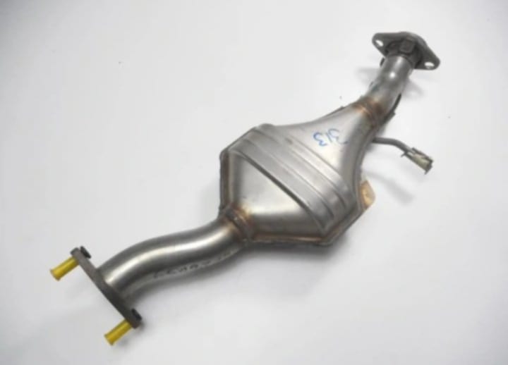

Może ktoś będzie zorientowany czy można bez niepożądanych skutków stosować zamiennie katalizator z silnika 1.4 CFI występujący w MK5 z takim w następcy ale już z 1.4 EFI?
Mam okazję nabyć taki nowy OE z poprzedniej generacji tylko po numerach katalogowych nie idzie znaleźć takiego potwierdzenia jakoby to było coś wzajemnie wymiennego. Inny jest trochę kształt obudowy ale to akurat detal. Obydwa natomiast przystosowane są do spełniania normy EURO 2 czyli tu jest zbieżność jeśli chodzi o ewentualną skuteczność działania.

jak to przespawasz to pewnie dzialac bedzie bez problemu. Pytanie tylko czy srednice rurek są takie same. Ale przespawanie oryginalnego nowego katalizatora to wg mnie kiepski pomysł,bo niszczysz oryginalność i niezawodność produktu.

Wg sprzedającego on będzie pasować bez większych kombinacji. Pierwsze pomiary wydają się to potwierdzać. Jedyna różnica na ten moment która jest widoczna poza kształtem obudowy to wieszak z innej strony. Ale to w razie co akurat można bez problemu przerobić. U mnie niestety Escort ma usunięty katalizator za władania poprzednika i chciałbym bardzo aby był jak specyfikacja przykazała. Uniknął bym kombinacji z przeglądami. Gdyby nie ten brak mógłbym jeździć na SKP gdziekolwiek bo do stanu technicznego nie ma się za co przyczepić. Wolał już bym pójść taką ścieżką delikatnych przeróbek dostosowujących pod montaż u mnie tego oryginalnego niż zabawa w zamienniki i wówczas już sporo większe przeciwności pod spasowanie. Nie mówiąc już o żywotności takiego zamiennego. Jak wrócę na miejsce to pojadę do speca od układów wydechowych i się skonsultuję na ten temat bo chciałbym i tu ład zaprowadzić.

No a w Escorcie na długą metę mi ta woń z wydechu trochę wadzi i nie pasuje. I te same odczucia miałem jak wspominałem wyżej kiedyś z Fiestą w której wkład kataliczny uległ uszkodzeniu. Tak więc puentując będę usiłować pozyskać ten katalizator. Ten wychodzący po nr katalogowych jest niestety niedostępny do mojej wersji. A szukam jego kilka lat. Nikt nie da gwarancji że uda się kiedykolwiek taki dostać. Tak więc już wolę o stokroć poddać lekkim przeróbkom dostosowującym ten który znalazłem było nie było z bratniej wersji silnikowej niż eksploatować w dalszym ciągu bez. Chciałem jakiegoś potwierdzenia czy można zamiennie stosować i z kilku źródeł uzyskałem aprobatę. Tym bardziej, że jeden i drugi typ spełnia tą samą emisję EURO 2 i funkcjonują w siostrzanych silnikach różniących się typem zasilania.

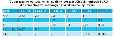

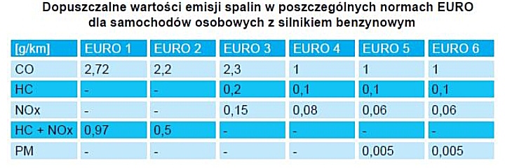

Wklejam tu jeszcze tabelkę z wartościami granicznymi podczas badania zawartości związków w spalinach dla każdej z grup EURO. Jestem ciekaw o ile niektóre parametry zostaną zredukowane jak katalizator trafi na swoje miejsce.
