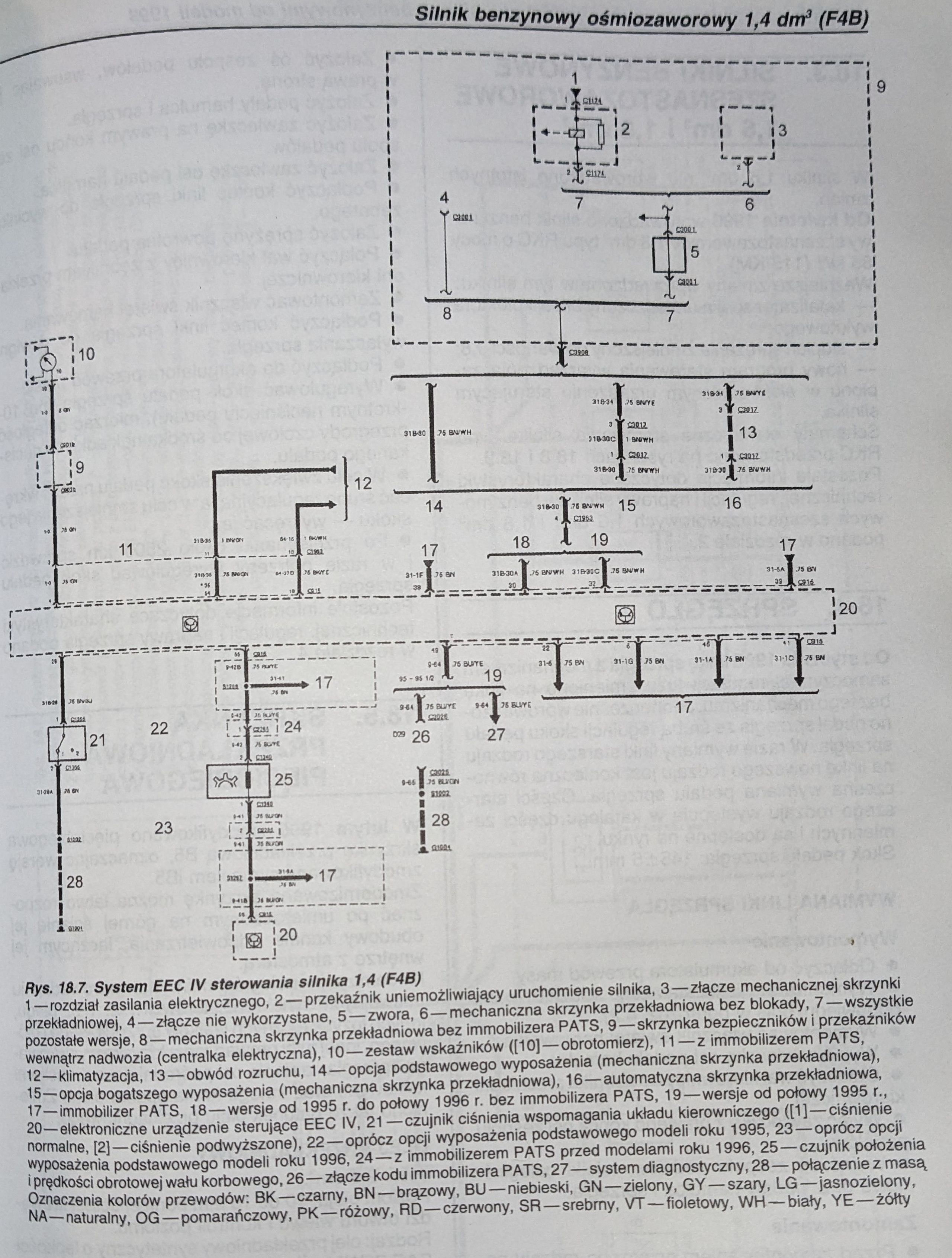

Zapewne nie znajde tego u siebie ale znalazłem coś takiego z fiesty mk6. To juz kolejna generacja w stosunku do twojego escorta ale jednak może być to pomocne...
Re: Pocięte przewody od Immo
: 08 lut 2026, 20:41
autor: Yagr
A poniżej już dla escorta z najbardziej popularnego źródła czyli WKŁ ;)
Oczywiście sam moduł nie jest tu widoczny. ale powiązen piny juz tak.
