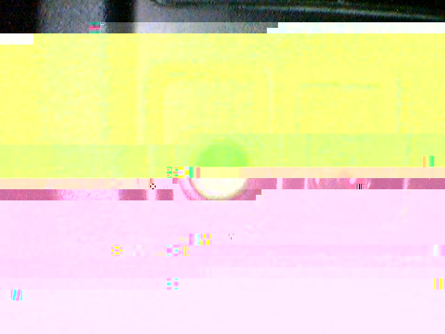

Na początku bierzesz taki śmieszny kluczyk o wielkości T20 ( ten miał tak napisane)
kluczyk T20.jpg (29.33 KiB) Przejrzano 7079 razy

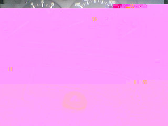

Zdejmujesz oslone kolumny kierowniczej ( 2 srubki na górze i 4 na dole). Później bierzesz wiązkę przewodów podczepiasz się pod czerwony i szary.

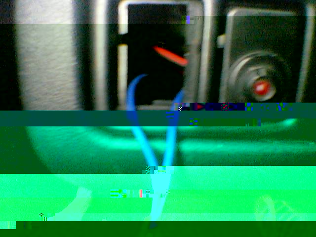

Przeciągasz te 2 kable np w to miejsce
Kable 2.jpg (37.58 KiB) Przejrzano 7079 razy

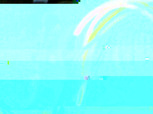

montujesz taki ładny przycisk :D
I wszystko działa (prawie) jak kiedyś :D
