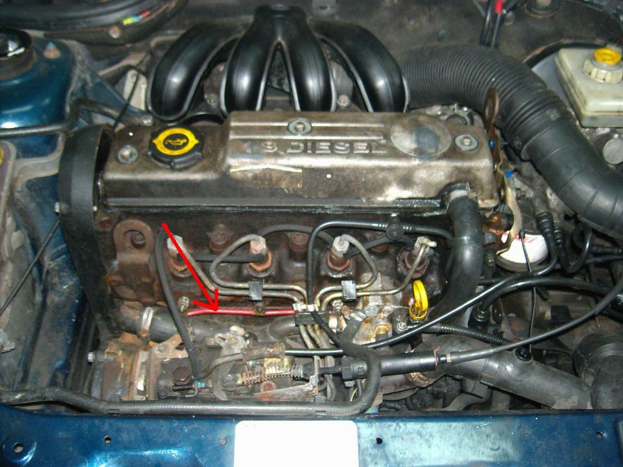

Czarny kabelek trzymać na aku (minus) a czerowny kabelek (plus) trzymać na listwe ???? (kurcze nawet nie wiem któralistwa
) Jak ktoś ma zdjecie to może wstawić.

wykręć świece i podłącz pod prostownik. jeżeli będzie się "świecić" końcówka to świeca jest ok a jeżeli środek to do kosza. listwa to jest ta hmm.. ta blaszka co łączy wszystkie świece.

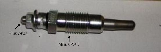

Prostownik stary owszem mam u teściów w garażu. Napiszcie mi jak to sprawdzić za pomocą prostownika ?? Najpierw wszystkie swiece mam wykręcić a potem sprawdza prostownikiem czy można po jednym wykręcić i sprawdzać, tak pokolei... ??? Myślę że potrzebne będą jakieś kabelki tzw. przedłużacze bo świeca jest mała...
Wstawiłem fotke i proszę narysować którym miejscu mam dotykać minus a który na plus w aku.
Sorry za głupie pytania ale boję sie spieprzenia czegoś

za pomocą prostownika nie radze sprawdzać można uszkodzić prostownik! za mały prąd!
w szczególności nie próbujcie na prostownikach które sprzedają w marketach za 40zl!!
Najlepsze do tego celu jest aku w aucie i grubszy przewód (za cieki możne sie stopić w palcach
Miernikiem nie sprawdzisz czy świeca jest dobra, tylko czy daje napięcie na swiece
Mase do pomiary najlepiej brać z korpusu silnika
