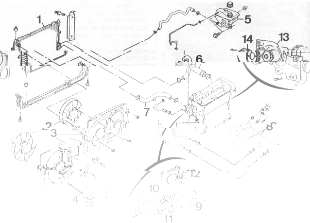

Ostatnio luknęłem se pod autko a tu plama. Leje się z pompy wody. I co dalej, przecież ostatnio próbowalem wymienić paseczek rozrządu no i dokończył to mechanik. Czy ktoś z was wymienial te cacko? Bardzo proszę o opisik bo mechanik zdziera zdeka za dużo a ja za tą cenę wolę sam go naprawić.

Rys. 2.42. Układ chłodzenia
1 —chłodnica, 2—wentylatory elektryczne, 3 — obudowy wentylatorów, 4—rezystor, 5—zbiornik wyrównawczy cieczy chłodzącej, 6—dolny przewód elastyczny, 7 — górny przewód elastyczny, 8—przewody elastyczne do nagrzewnicy, 9 — obudowa termostatu, 10—termostat, 11 —wyłącznik termiczny wentylatorów, 12—czujnik temperatury cieczy chłodzącej, 13 —pompa cieczy chłodzącej, 14—koło pasowe pompy cieczy chłodzącej
