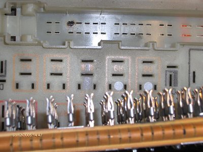

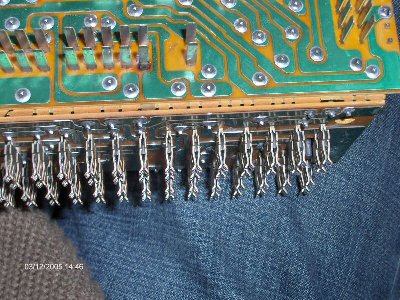

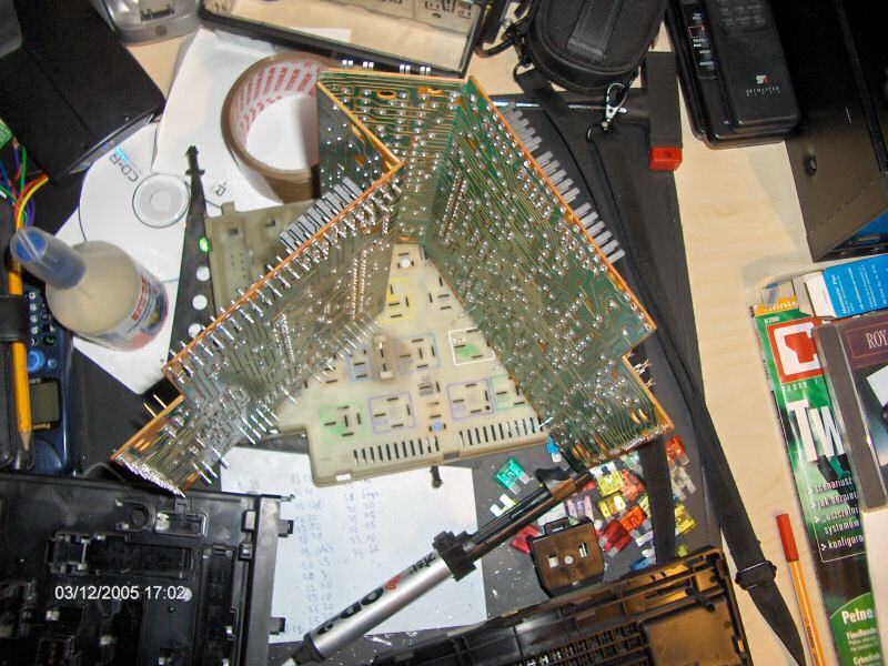

zamieszczam tutaj kilka fotek z fotorelacji przy naprawie skrzynki bezpiecznikow w Escorcie MK7 (opisy co jest co nad zdjeciami). Mam nadzieje,ze w przypadku gdy ktos bedzie szukal o tym informacji, to albo go to podbuduje do dzialania (ze ktos juz takie cos zrobil),albo tez stwierdzi ze to nie na jego umiejetnosci i podda sie nie psujac niczego bardziej (co oczywiscie o niczym zmyl nie swiadczy,bo nie kazdy musi wszytko umiec). Ogolnie to zajelo mi to dobre 5 godzin rozlozone na dwa dni (wieczorami). Mysle tez ze jak juz to raz rozebralem,to drugi raz bym sie nie odwazyl,bo zapewne juz cos by sie rozlecialo (sciezki, plytka itp.). To wg mnie mozna tylko raz naprawic, dlatego trzeba raz a porzadnie, bez bledow.
Powiem Wam,ze troszke sie balem to wsadzic do auta,ze moze wybuchnie, ze moze cos sie spali,ale na szczescie auto odpalilo, brakujaca dmuchawa zaczela dzialac, kierunki niestety przez chwile zachowywaly sie jak wczesniej,ale wlozylem na nowo zlacze i jak narazie jest ok.

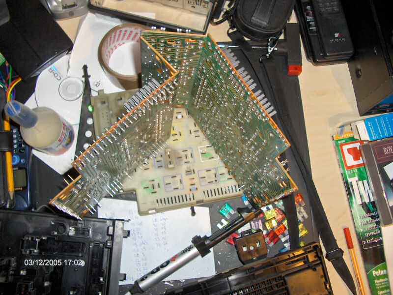

syf na moim biurku :) A to byla dopiero polowa :D

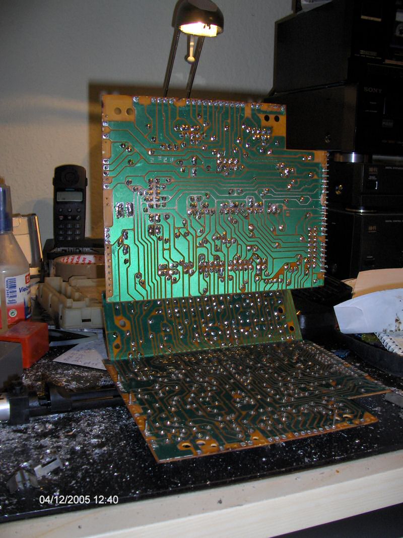

tak wyglada wnetrze skrzynki po calkowitym rozlozeniu :) hura, ale wiedzialem ze przede mna druga taka masakra, czyli zlozenie

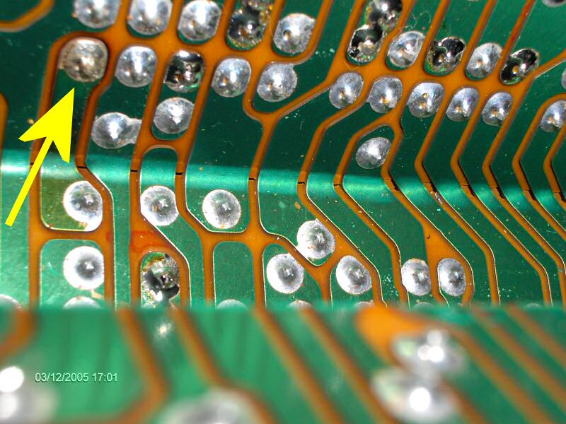

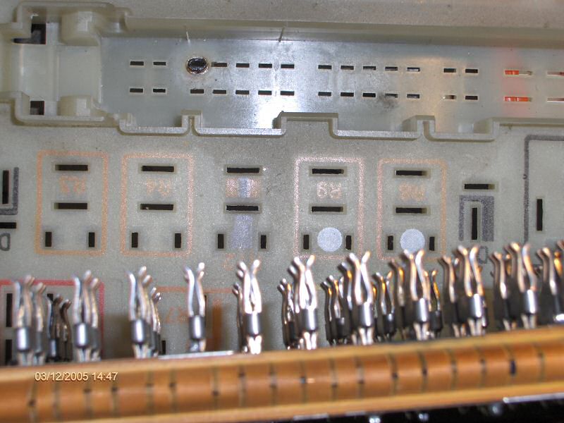

tak slicznie wygladal lut w miejscu gdzie zaczelo mi sie palic. Takich miejsc bylo wiecej, do tego kilka zimnych lutow, ale ja przelutowalem wszystkie luty,dlatego tyle to mi zajelo
przypalony plastik (obudowa) od przegrzewajacego sie styku plytki z wyprowadzeniem (przez uszkodzony lut)
widok od gory przypalonej czesci plytki, dokladniejsze widoki z innych ujec na kolejnych fotkach
to samo co wyzej :( tylko z innej strony

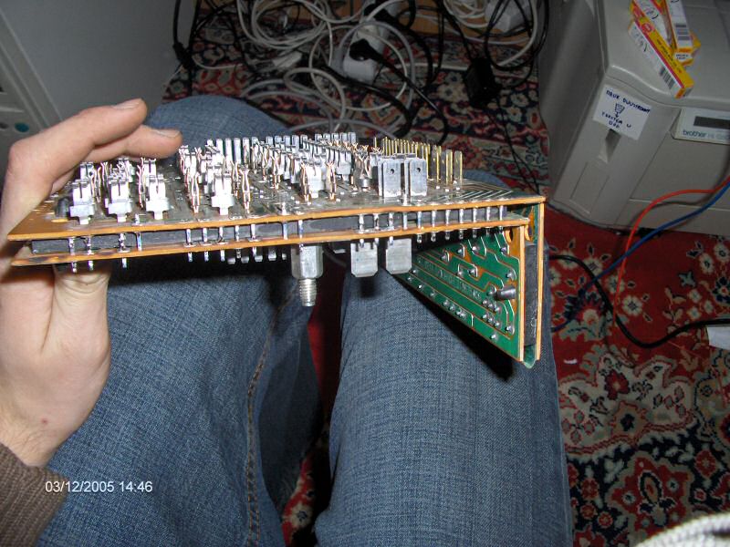

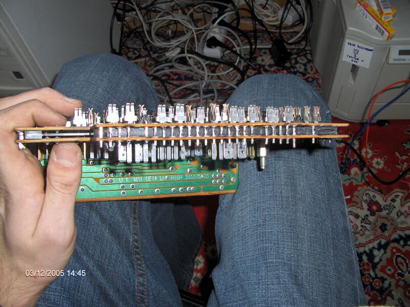

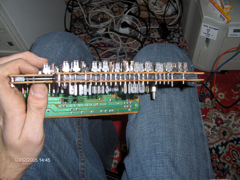

tak wlasnie bylo zlozona ta skrzynka, w sumie jedna calosc, w 3 miejscach zagieta (na kolejnej fotce widac), a w taki sposob polaczona, plytka do tego jeszcze byla dwuwarstwowa. Te polaczenia na brzegach trzeba bylo rozlutowac i wypchnac, a byly niestety

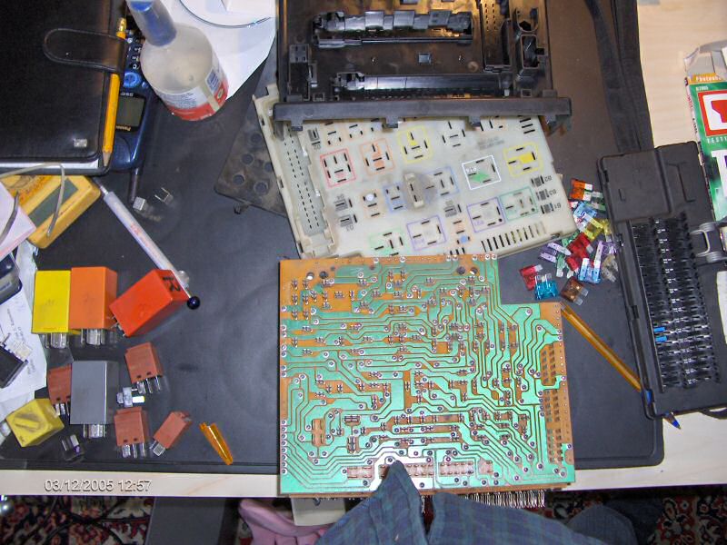

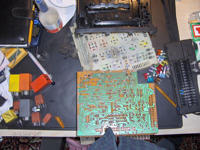

widok po demontazu przekaznikow, bezpiecznikow i obudowy. Oczywiscie wszystko mialem zanotowane co gdzie przychodzi :D

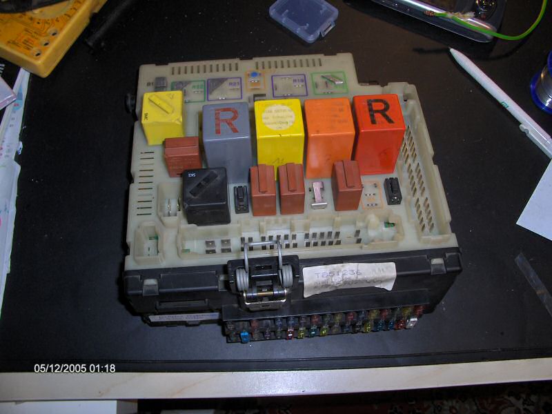

po zabiegu naprawy :) Fotka ta na poczatku, aby udowodnic ze dalo sie to zrobic :D

nie jestem wiesiu, ale tez robilem 2 tyg temu operacje - naprawa skrzynki (udaną zresztą) i muszę przyznać, ze warto to zrobic ...
skrzynka jak zaczyna sie sypac to z reguly beda leciec kolejne moduly ...
obejscie da sie zrobic tylko, ze po ktoryms obejsciu juz nie wiadomo co i do czego w zasadzie jest dopiete (tak jak np u mnie)
jest jeszcze taki detal, ktory mozna sprawdzic - czy nie zasniedzialy styki bezpiecznika i ewentualnie je pilnikiem potraktowac - nie wiem czemu (taka jakas lipna seria czy co) u mnie strasznie sniedzieją styki bezpiecznikow (dzisiaj juz piąty w ciagu 2 miesiecy się trafił) i przestają przewodzić, albo to te "łapki" w skrzynce już się tak wyrobiły, że nie "wdrapują" się w styk bezpiecznika.

Z lutami w skrzynkach jest kłopot, bo chyba oszczędzali na cynie - luty są bardzo słabe i się rozpadają.
Za samym zasilaniem dmuchawy w skrzynce większego kłopotu nie ma. Większość lutów jest od zewnętrznej strony płytek. Też miałem ten sam kłopot (nie działała dmuchawa) i po 30 minutach grzebania (więcej czasu zajęło wyjęcie i założenie skrzynki) już było naprawione.
Jeśli wysiadła na wszystkich biegach, to najprawdopodobniej puścił lut przy gnieździe bezpiecznika.
