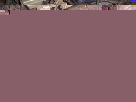

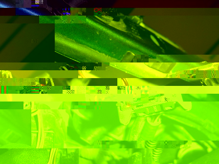

Postanowiłem w końcu stworzyć taki temat w tym dziale by przedstawić jak ja u siebie wykonałem wpięcie rezystorka w IAT. Proszę nie mylić tego tematu z tymi z działu "tuning" bo tamte byly czysto dyskusyjne, ten natomiast jest przeznaczony dla chetnych wykonania tej drobnej i jakże kontrowersyjnej modyfikacji :D Tak więc:
1. Zakupujemy rezystor precyzyjny o wartości wynoszącej 2,35 kOhm (najważniejsze jest właśnie to by był on precyzyjny a nie taki zwykły)
2. Z lokalizacją czujnika IAT chyba problemów nie będzie bo przedstawiłem go na pierwszej fotografii ;)
3. Na czas wykonywania podpięcia pod czujnik, odpinamy klemy z akumulatora (najpierw "-" a potem "+" :!: Przy zakladaniu na odwrot)

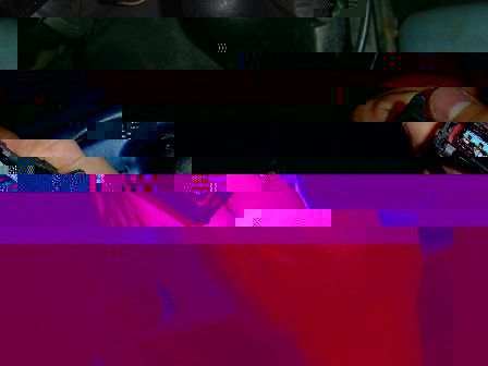

3. Wyginamy rezystorek w kształt litery U, odczepiamy wtyczkę z czujnika IAT i wkładamy ten rezystorek nóżkami w 2 i 3 PIN tej wtyczki licząc od lewej strony.
4. Wkładamy wtyczkę, przyłączamy klemy do akumulatora i gotowe :D
Wam zajmie to teraz jakieś 3 minuty choc ja siedzialem przy tym godzinę. Musiałem bowiem wykryć w które PINy tej wtyczki nalezy wpiąć rezystorek. Mierzyłem miernikiem wartości tych PINów, nastepnie podgrzewałem wtyczkę i sprawdzalem ktore PINy zmieniały swoją wartość...oj głupie to było ale Wy już macie wszystko przetestowane przeze mnie i wystarczy że wykonacie wszystko wg mojej instrukcji ;) A oto foteczki:
Tutaj tak samo tylko zdjęcie robione od wnętrza komory silnika, nie pomylcie PINów !
Wpięty rezystorek w 2 i 3 PIN wtyczki licząc od lewej

Czujnik temperatury powietrza IAT
