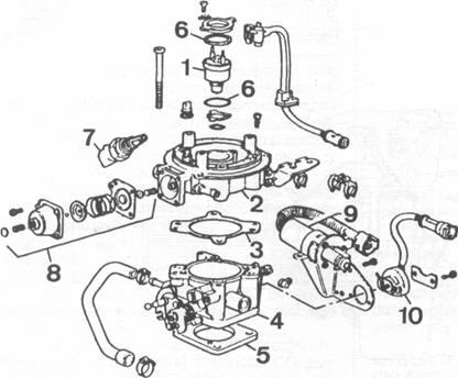

Hmm... bylbym wdzieczny za info gdzie znajduje sie silniczek krokowy, poza resetem i sprawdzeniem czujnika przepustnicy rzucilbym okiem i na niego...
Z gory DZIEKUJE !
Iziek
Post autor: Iziek »
Nic do wymiany... Wystarczy tylko zamontować przełącznik który włącza i wyłącza pompę paliwową. Gdy gaz nie wyparuje z kolektora, to pale go na gazie a nie na benzynie. Ale ja miałem tak że jak ustawiłem przełącznik na gaz to i tak dostawał benzyne i była bogata mieszanka i nie było w ogule powietrza i nie chciał palić. Zamątowałem przełącznik i pompę włączam tylko na rozruch zminego silnika. Wadą tego "systemu" jest to że w przewodach nie ma paliwa, i jak palimy na benzynie to zapali ale trzeba być czujnym i trzymać nogę na gazie bo zgaśnie
iurist proszę bardzo. Zespół wtryskowy, a krokowiec oznaczony jest jako 10

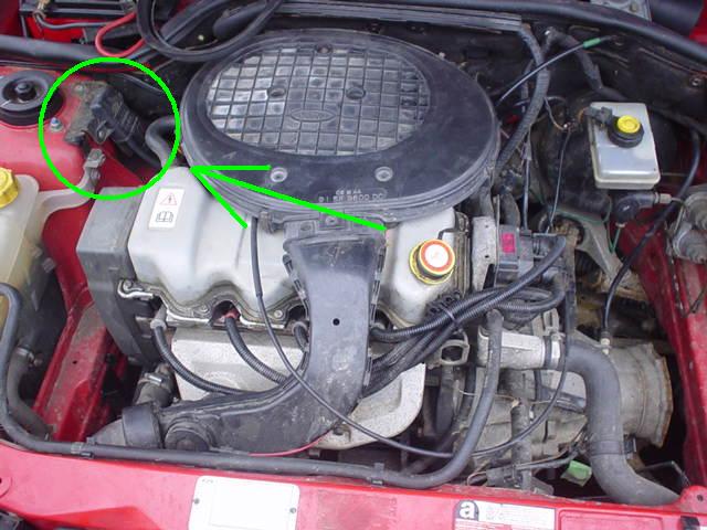

WSZYSTKO JUZ JASNE! badanie komputerowe wskazalo jednoznacznie na przyspieszacz zaplonu (czujnik MAP wg nazwy po numerze seryjnym w serwisie Forda). Po jego wymianie (a wlasciwie podmianie bo moj elektryk pozyczyl mi ta czesc dopoki sam nie znajde) auto juz nie gasnie, a do tego zniknely jakiekolwiek szarpania czy utrata mocy podczas przyspieszania. Autko chodzi jak zyleta!! Bledne dzialanie tego przyspieszacza/czujnika owocowalo rowniez wzrostem spalania do 14litrow w miescie!!! Teraz juz jest oki :-)
Tak wiec jestem zadowolony , niemniej jednak poszukuje owej czesci , bo jak pisze ta musze jakos zwrocic.... Poszukam po szrotach i na allegro z aut na czesci, niemniej jak ktos trafi na nia to bede wdzieczny za jakikolwiek kontakt. Koszt nowej czesci w serwisie forda to bagatela 880zl !!! Poj..alo ich chyba...:-/
Numer seryjny czesci to: E7EF9F479A1A
Ponizej zalaczam zdjecie tego elementu
