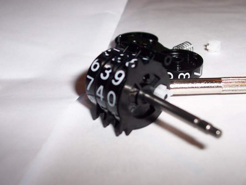

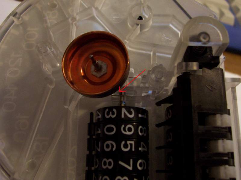

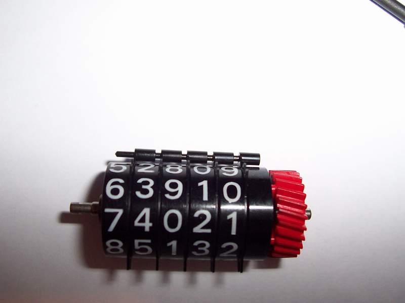

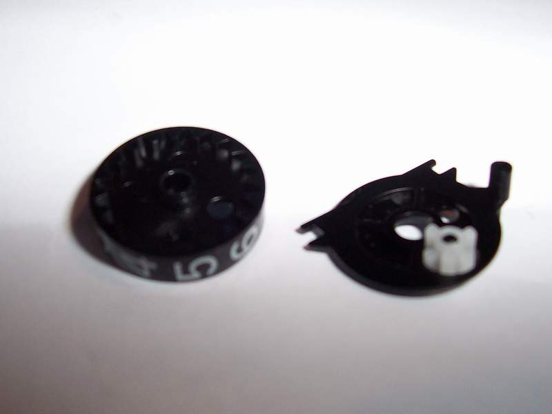

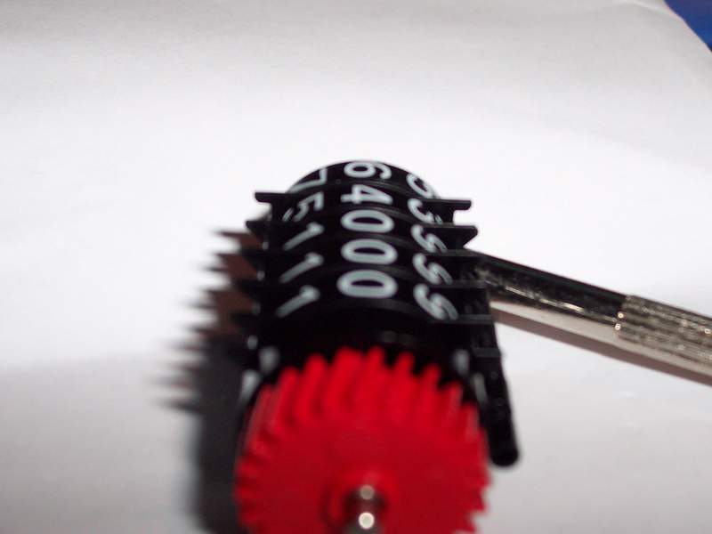

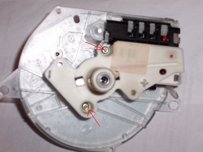

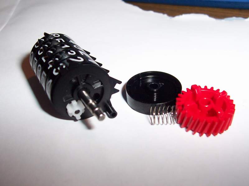

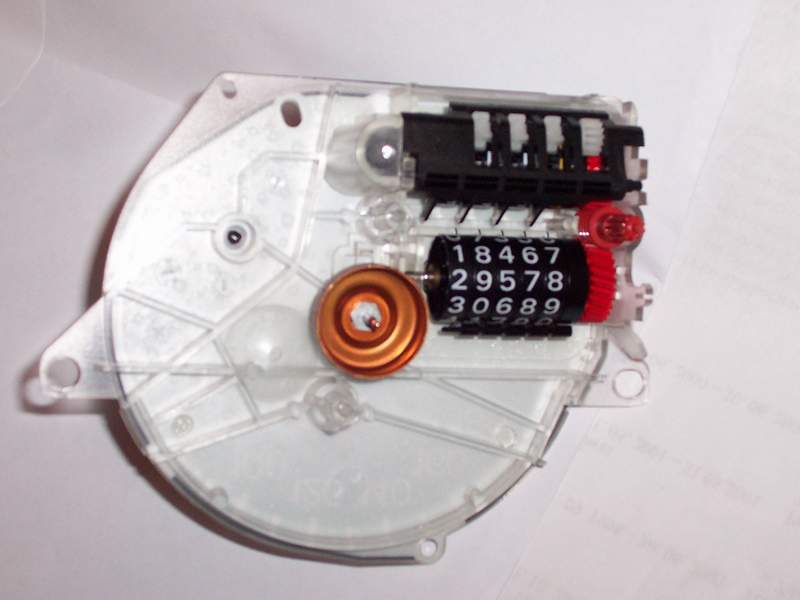

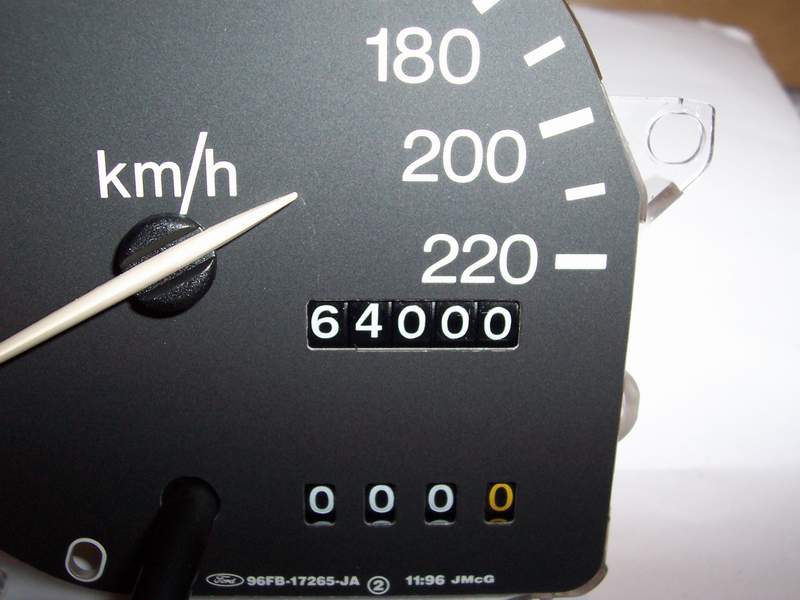

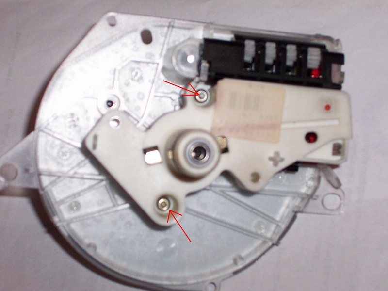

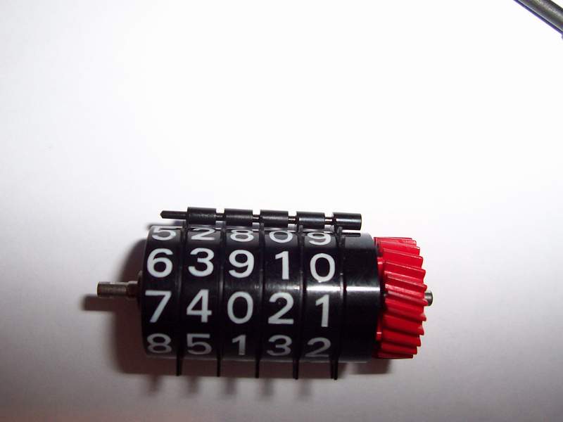

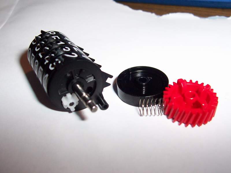

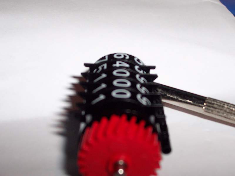

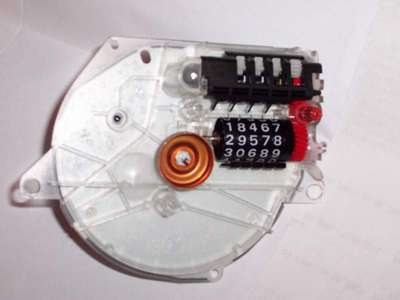

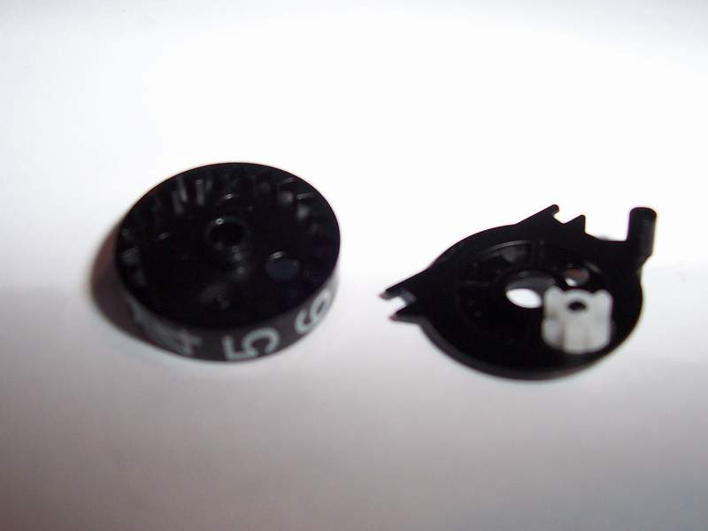

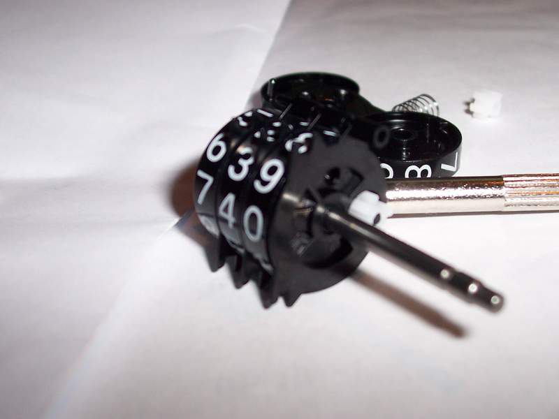

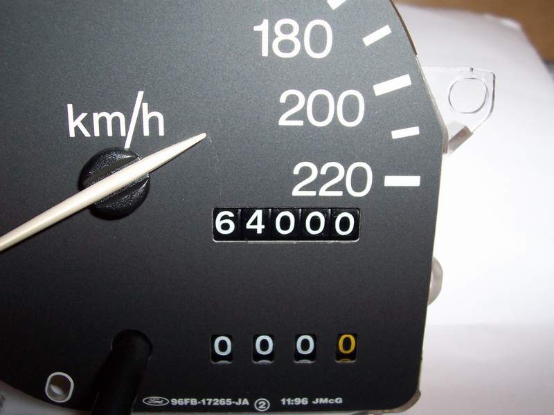

usiadlem i zrobilem moze komus sie przydaja te zdjecia z opisem jak zmienic wskazanie licznika, zajelo mi to ok pol godziny rozkrecenie, ustawienie i skrecenie (robilem to 2 raz)

slicznie, super, przyda sie bardzo:) przenosze do dzialu "opisy napraw i modyfikacji"
