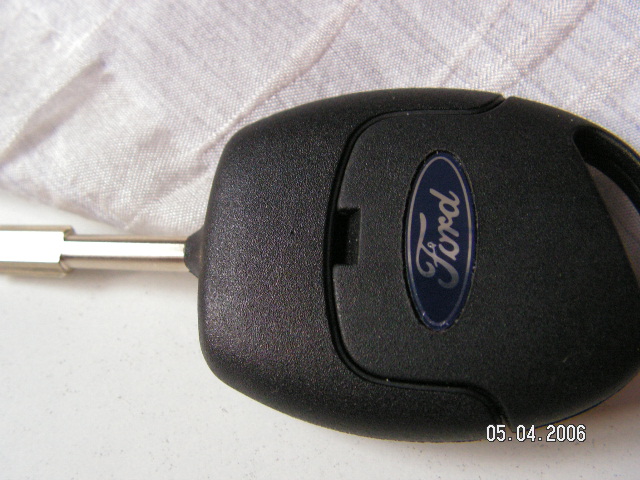

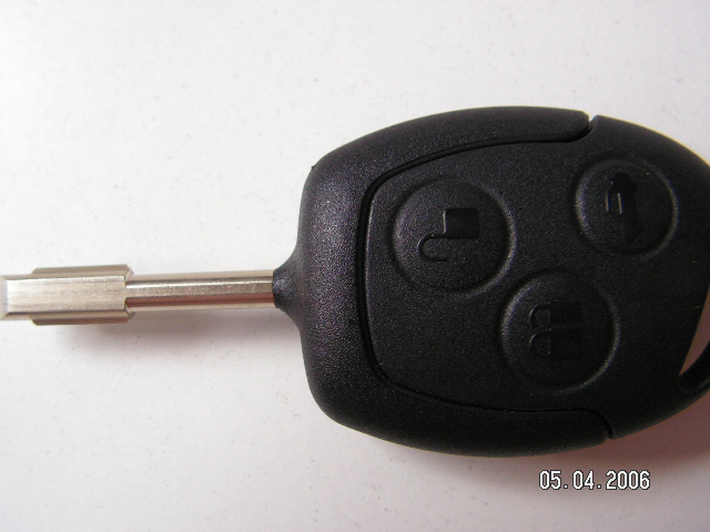

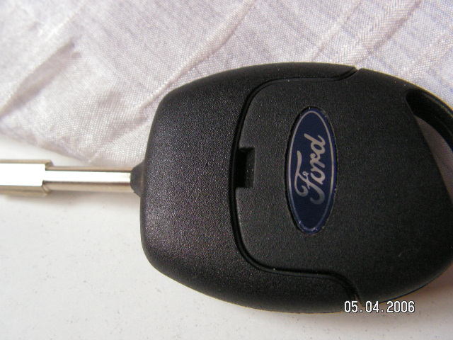

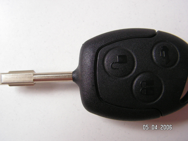

NO i kluczyk juz kupiony :smile: Dziś jeszcze oddam go do dorobienia a potem Spróbuje go zaprogramować :smile: Ciekawe jakie będą efekty :grin:

A gdzie taki kluczyk można kupić?
kolorek morski perełka
przemkowal
Post autor: przemkowal »
Mógłby ktoś udzielić informacji gdzie kupić taki kluczyk?
Aktualnie posiadam tylko kluczyk z czerwoną krpoka i chcialem dorobic sobie w Fordzie to powiedzieli mi 622zl za 2 szt - matke + drugi uzytkowy.
Właśnie próbuje sie dowiedzieć ile kosztowało by dorobienie samej "matki" a drugi samemu zaprogramowac.
