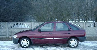

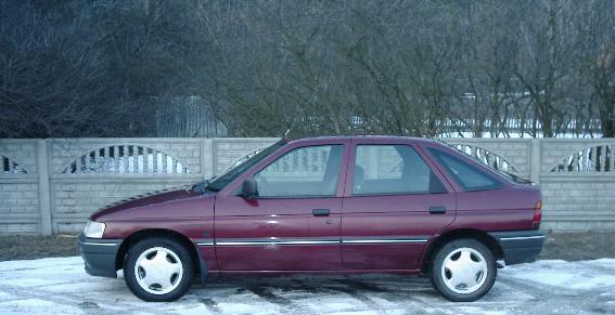

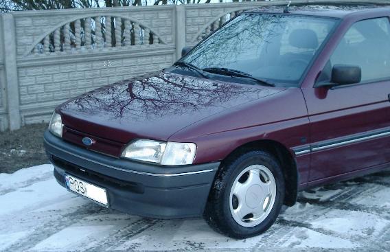

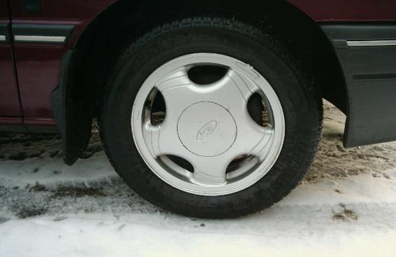

Problem moich felg rozwiązany. Już są założone, przetestowane i nie chce mi się ich narazie ściągać bo drogi czyste. Jak zima znów przyjdzie to raz dwa założę jeszcze stalowe. A opony mam 195/60 i wszystko pasuje. Jak się zrobi ładna pogoda to umyję porządnie auto, dopracuję felgi jakimś środkiem i zapodam fotki.

no to czekamy na fotki
czyli rozumiem ze wszystko pasi?
- Posty: 23687
czyc ze szersze,ale za to jak fajnie takim autkiem w zakrety sie w chodzi i jak szybko mozna przyspieszyc na suchej nawierzchni
Adriano
- Posty: 23687
rzeczywiscie, zauwazylem dopiero teraz ze to 1.3
wiec wszystko jasne,bo takie mialem, ale nie wazne jak przyspiesza, wazne jak sie toczy, a teraz to na pewno z gracja
Adriano
- Posty: 23687
dac escortowi alusy i od razu jest idealny
bardzo fajnie sie prezentuje
